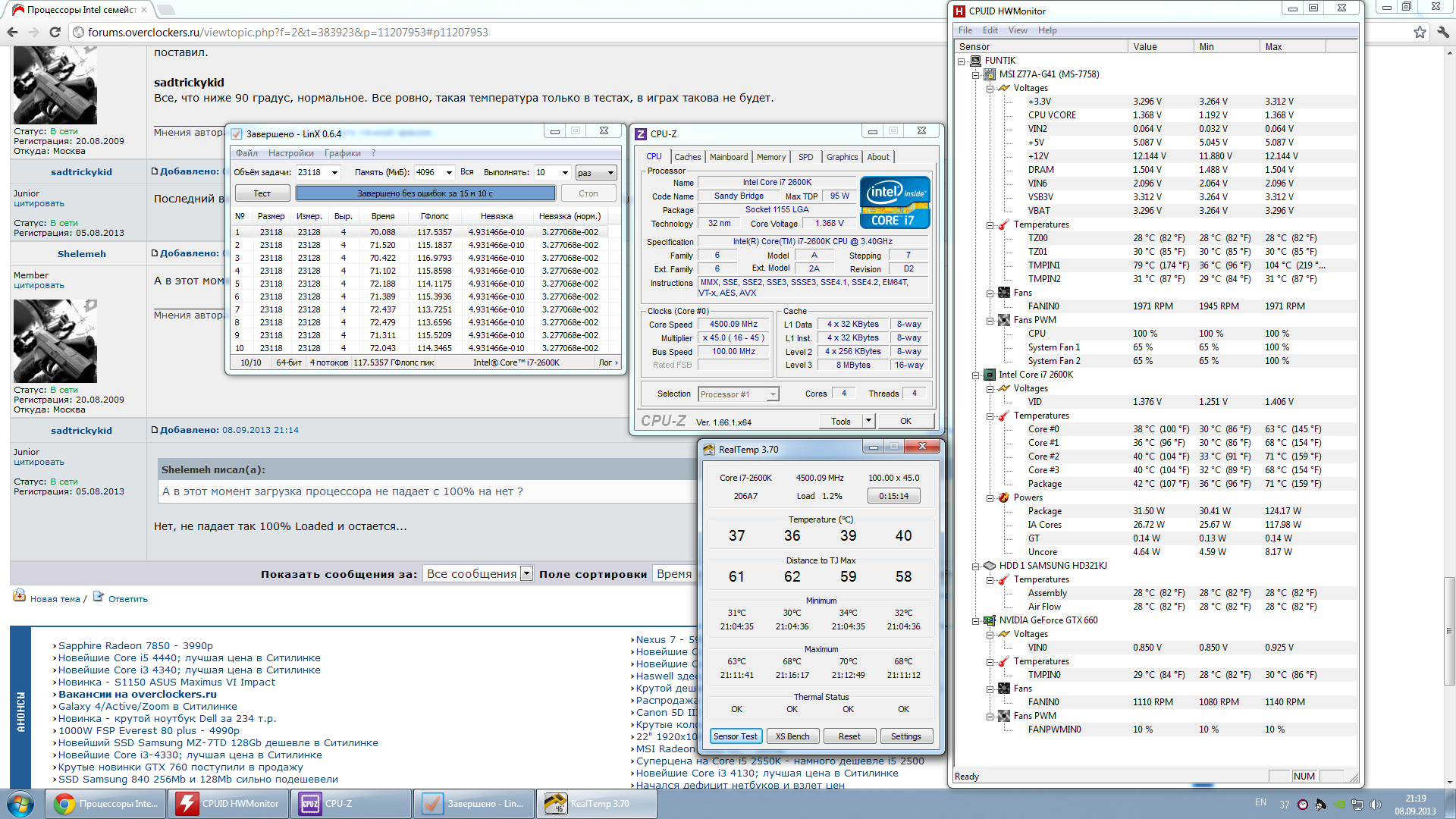

Вот с выключенным оверспидом, теперь надеюсь все верно? :)
Кстати Adjust CPU ratio in OS, у меня выключен изначально.

Регистрация: 20.08.2009
Нормально. :-) HWMonitor, лучше не запускать, а то там от увиденного глаза разбегаются и руки дрожать начинают. :D

Shelemeh а что нормально то?у него флопсы скачут как проц в тротлинге
Нуачо норм , правда разброс великоват , возможно что просто чего лишнего во время теста делал
Зы охлад , да и камель моих получше , охлад вода похоже или злобный двухбашенник
Издеваетесь надо мной?
У меня CNP10X торчит на максимальных оборотах + доп вентили в корпус... + в Москве сейчас холодно и крышка корпуса открыта и окно :)
Мне важно знать какие значения я должен получить, чтобы не навредить железу, если это стабильные значения без деградирования, тогда я буду подбирать потихоньку охлад и прочее и прочее.
А ГФлопсы возможно скачут, так как я действительно сторонние приложения запускал по острой надобности...
Ligas
Нормально у него все, в флопс прыгает скорей всего из-за захламленной системы или у него не все отключено при тесте. У меня помню и 100 не показывало пока систему чистую не поставил.
sadtrickykid
Все, что ниже 90 градус, нормальное. Все ровно, такая температура только в тестах, в играх такова не будет.
Мнения автора могут не совпадать с его точкой зрения.

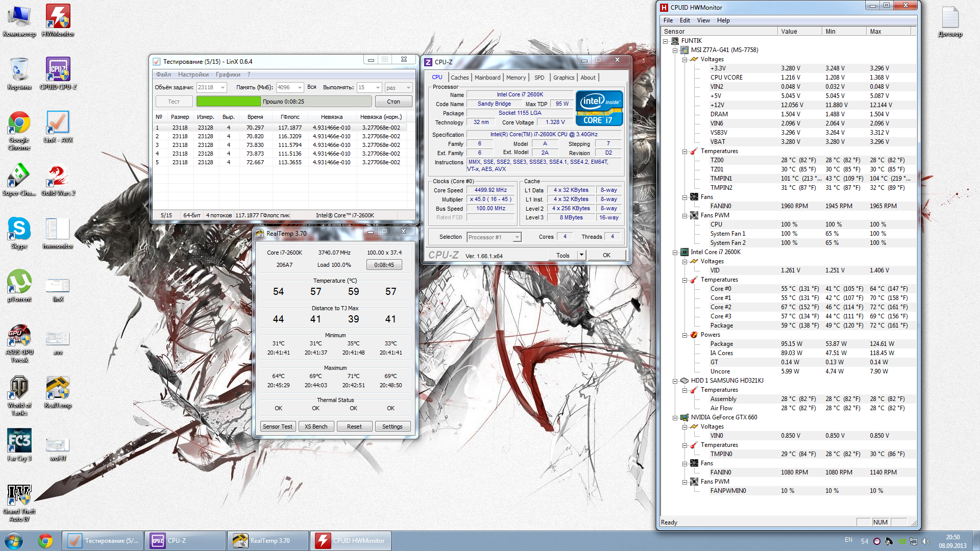

И вот свежачок.
Странно, такова у себя не встречал. Система чистая ?
Регистрация: 03.05.2013
Ну так будь честен сам к себе . Включи систему без 100500 вентилей , ведь не собираешься же так на постоянку этот геморрой гонять ? Мое мнение про пороги напряжений для разного оборудования - туфта . К примеру здесь не больше 1.4 В считается норм , ивоводы негодяи за этот порог переступают сволочи несмотря на 22нм техпроцесс , для 6930 в ветке советуют не более 1.2 В , если больше типа нарушаем что-то по типу пространственно-временного континиума , притом на 28нм 7870 не более 1.3 вольт тоже советуют . У вас не разгон , а так херня , париться неочем , линкс - самый злобный тест для охлада процессора , если в троттл не уходит - париться не надо , в гамах меньше будет , к примеру кодинг видео из avi в mp4 на 4900 греет проц по ядру до 88 градусов , а линкс и на 4700 уже охлада мало , дуйнедуй

sadtrickykid
Скачки по флопсам, как правильно постил кто то выше могут быть из за повер лимита выставляемого в бивисе. Не знаю как на вашей плате они называются, а на моёй вот : #77 , стояли и 250W раньше. Это не даёт процу уходить тротлинг из за превышения мощности.
