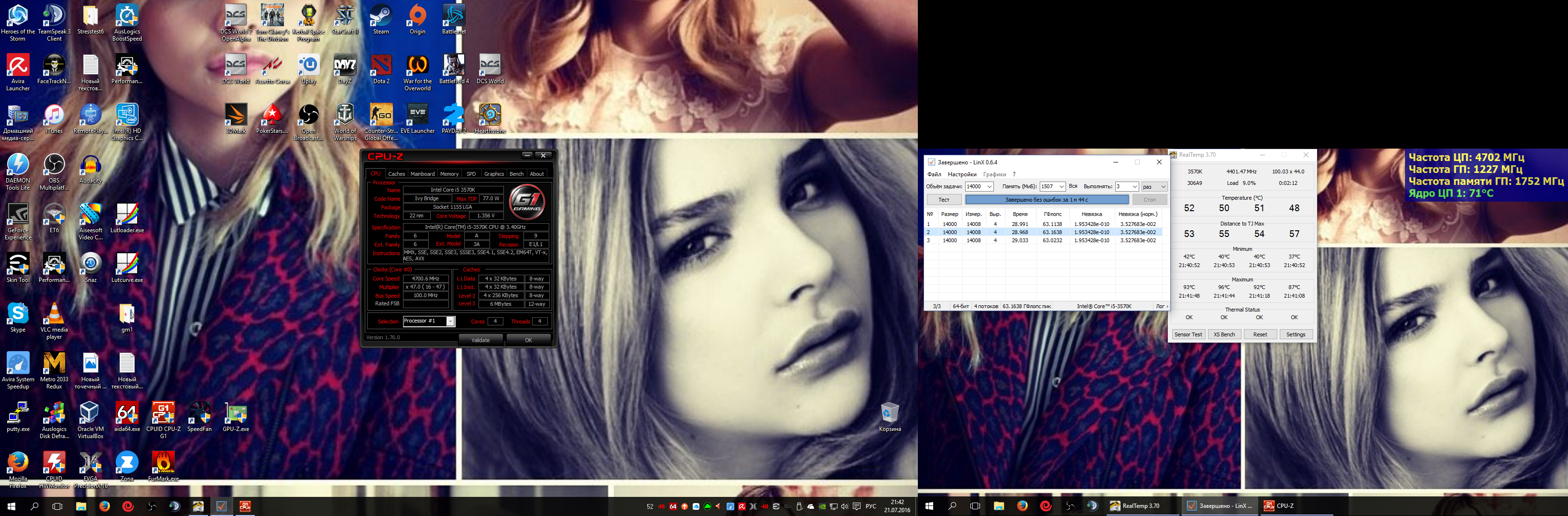

Sabotender
4500
тест № 2
разгон.jpg [ 538.65 КБ | Просмотров: 869 ]
почему такая дельта по т между 1,2,4 и 3 ядром до 9 градусов доходит ?
Intel Core i7-3770K@4.5, DDR3-1600 16Гб, Zotac 1080 Ti Amp
Регистрация: 17.02.2008
Фото: 12

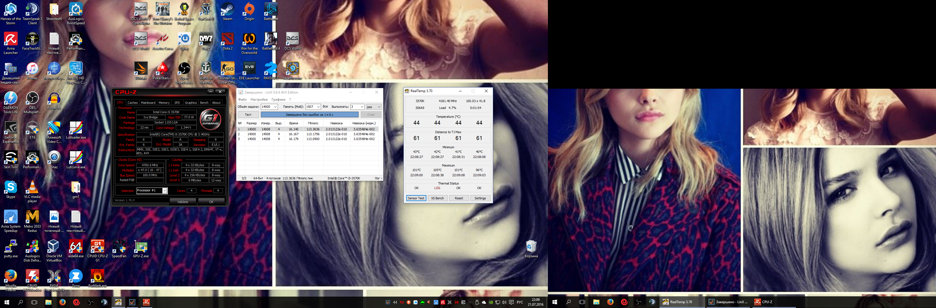

WhiteGhost85 писал(а):
4500
ну тут нормально проходится... можно на 4600 идти - запас по температуре и напруге есть еще.
Добавлено спустя 6 минут 2 секунды:
главное самое горячее... у меня то-же до 10ти градусов на скрине.
I am only the NoIsE on the WiReS!
Z80 -> i386 40 -> Am100 -> P100 -> Cel.667 -> Cel.Tualatin1,2 -> XeonE5450 (sold), профильные =)
Регистрация: 20.12.2010
Фото: 199
Бывает и 15гр разница)

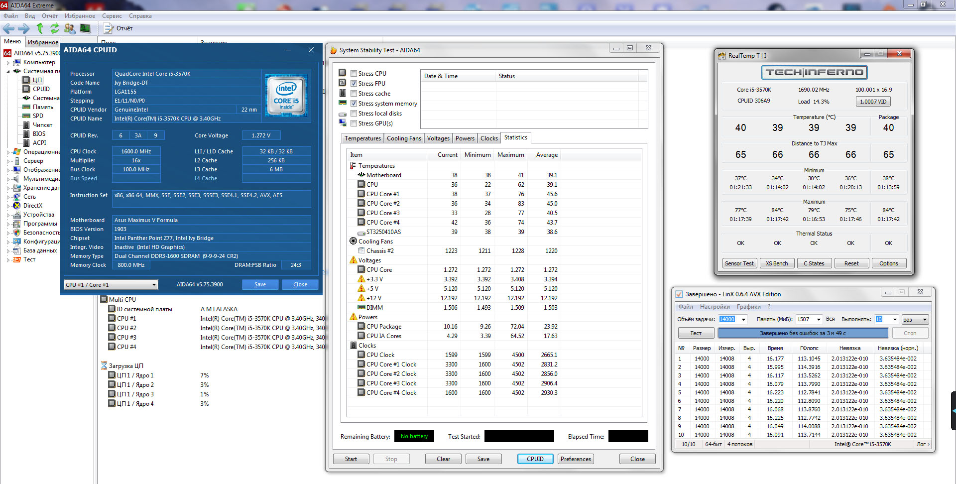

Регистрация: 21.12.2012
насколько хорошо ? попытка разгона
47.png [ 5.23 МБ | Просмотров: 940 ]
i5-3570K 4801.7 MHz ---Z77X-UP7--- 1080 zotac arcticstorm - Core 1834 MHz - Memory 5300 MHz - boost 1973 MHz - Game clock 2126 MHz
Скачайте этот
LinX 0.6.4 & LinX 0.6.4 AVX (Linpack 10.3.10.017) с поддержкой AVX
https://forums.overclockers.ru/viewtopic.php?f=31&t=223414
Результаты (гигафлопсы) должны быть близки к этим\
https://forums.overclockers.ru/viewtopic.php?p=13957908#p13957908
так жостко=)
напряжение 1.36
Добавлено спустя 33 секунды:
много?=) можно оставить или лучше понизить? в играх так не шпарит
47.png [ 5.35 МБ | Просмотров: 918 ]
Фото: 12
Ну примерно алгоритм такой - понижаете напругу потихоньку - как линкс вылетает, останавливается или синий экран - повышаете на 2а шага (на 1ин обычно мало - если не Линкс то другое вылетит =) ). Если что вылетает - повышаете еще на шаг, пока всё ок не будет.
