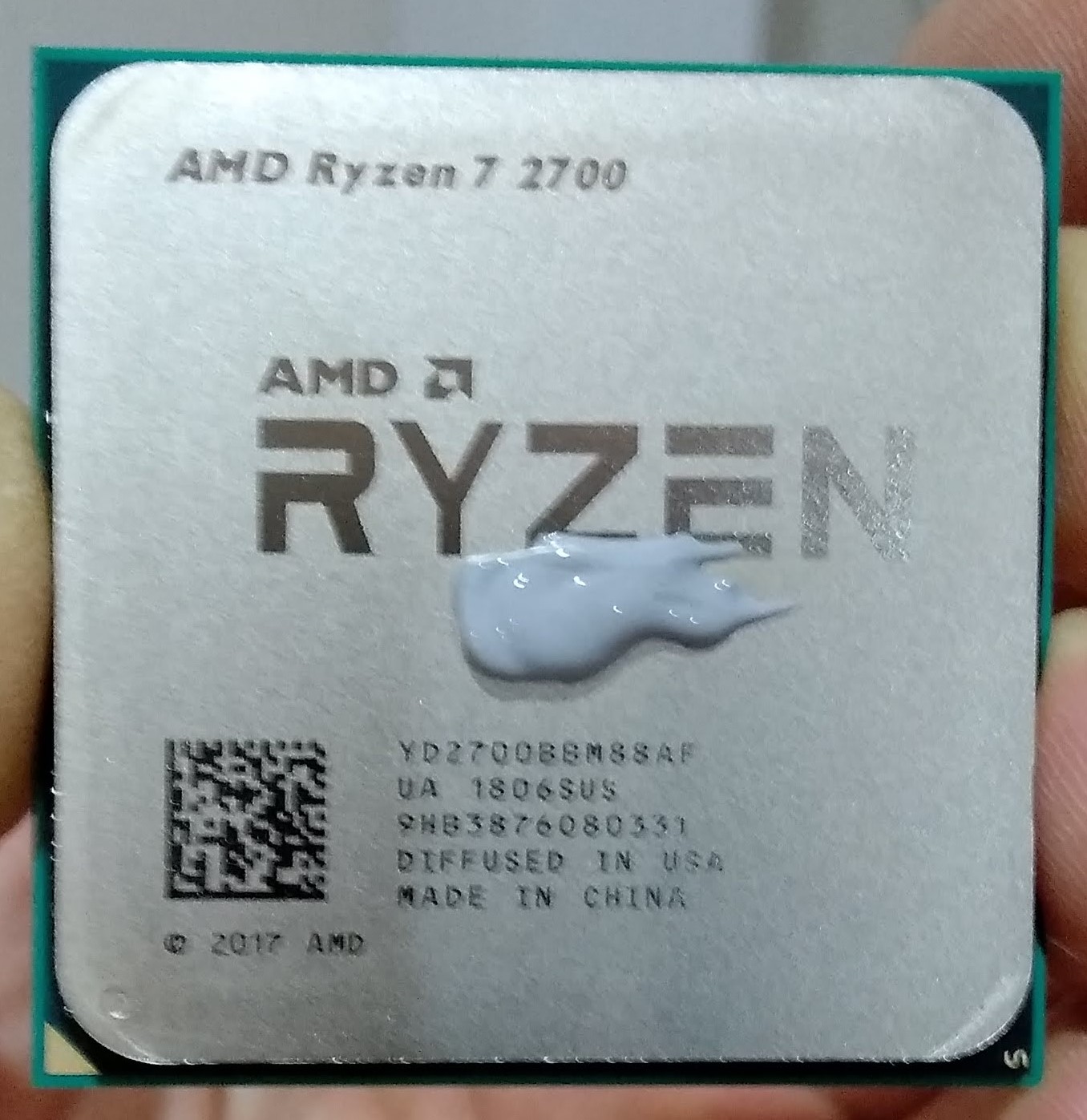

MobileLord писал(а):
проверьте batch code перед покупкой, вторые 2 цифры это неделя производства
Не сильно понял где проверять?
IMG_20181030_204448.jpg [ 318.64 КБ | Просмотров: 1034 ]
Типа UA 1806SUS ?

Регистрация: 22.01.2013
freeze_snowman писал(а):
Типа UA 1806SUS
Да, 18й год, неделя 6. Я так понял от этой даты и rma гарантию считают. Я свой не чекнул, но брал месяц назад, у меня видимо из новых партий.

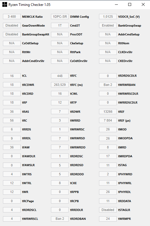

Регистрация: 06.12.2018
Добрый вечер! :-)
Завёл свои samsung oem на 3400 Mhz , напряжение на память 1.37.
Вот rtc (pdm выкл.):
RTC 3400 (1).png [ 45.38 КБ | Просмотров: 816 ]
Некоторые тайминги уже ужал , за что спасибо ув. sahaprof :beer:
Вот результаты бенча в аиде64 из безопасного режима:
Вот результаты 3200, что были до этого:
В играх супер прироста не увидел. В бенче total war warhammer (настройки графики не менял, автоматически максимальные , запускал на dx12) +1 фпс
Сравнение в бенче rise of the tomb raider (тоже графику не менял, автоматически высокие настройки, также dx 12):
- 3200 Mhz строго по калькулятору
- 3200 Mhz с ужатым таймингами
- ну и 3400
Что скажете?Может ещё чего подкрутить?Или слезать на 3200 ужатые?
