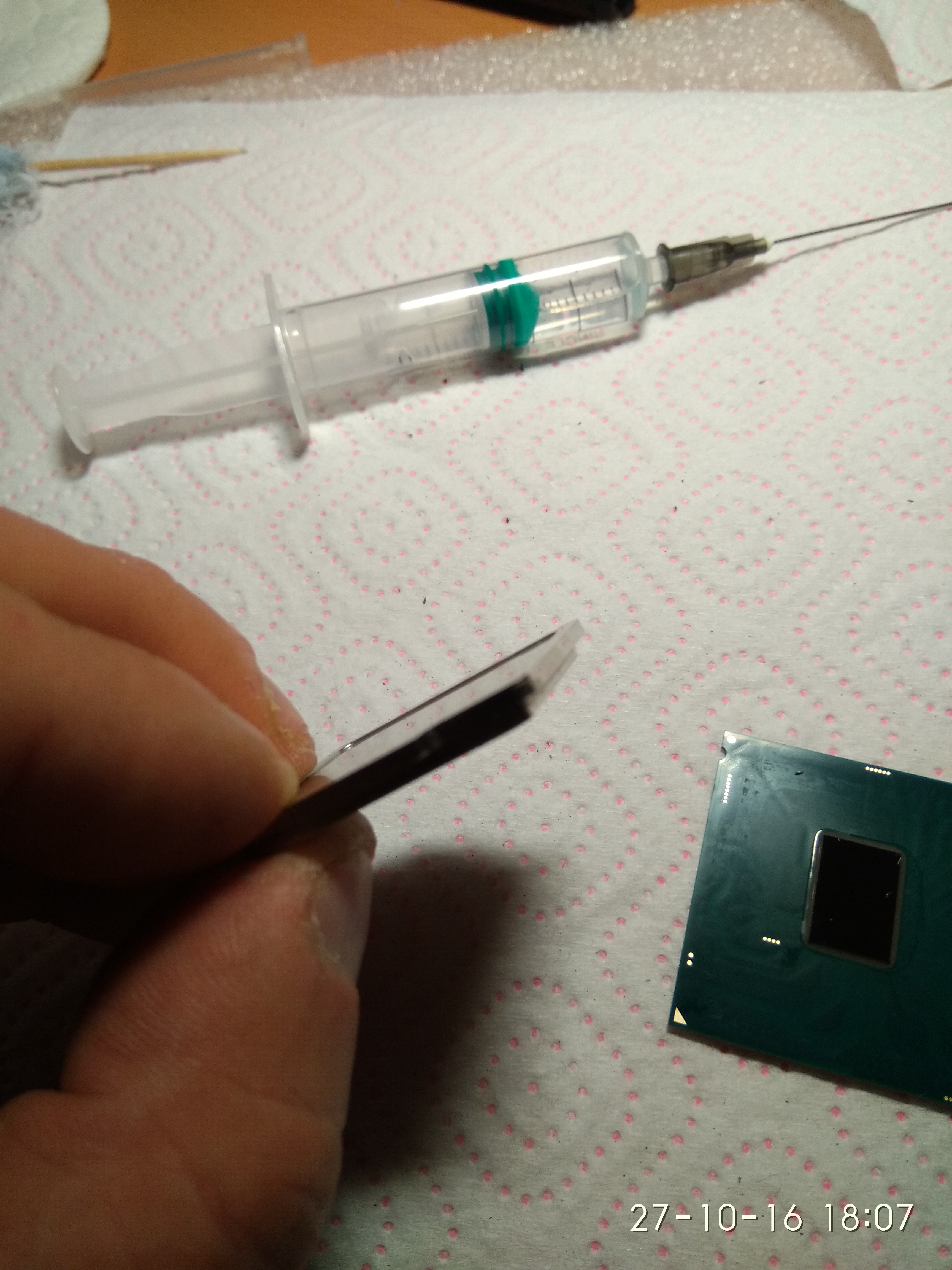

Звучит занятно. Особенно когда на крышку смотрю.
IMG_20161027_180738.jpg [ 4.73 МБ | Просмотров: 1608 ]
Так что Вы говорите там должно деформироваться? ;)
Текстолит основания кулера - вполне, материнская плата - возможно, а вот чтоб формованный усиленный ребрами жесткости в виде выемок брусок? Ну если только кувалдой скальпировать)))

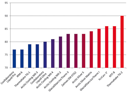

Сравнивал ЖМ-6 и Liquid Pro, разницы никакой, ни в момент нанесения, ни в процессе эксплуатации.
Разница по теплопроводности в 3 раза была бы катастрофической, ЖМ-6 был бы по результату ближе к пастам, чем к Liquid Pro, а по факту результаты одинаковые и в обзоре и в моих живых наблюдениях.
В любом случае, ЖМ-6 уже несколько лет нигде не купить, так что добавлять его в сравнения бессмысленно.

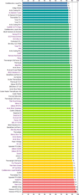

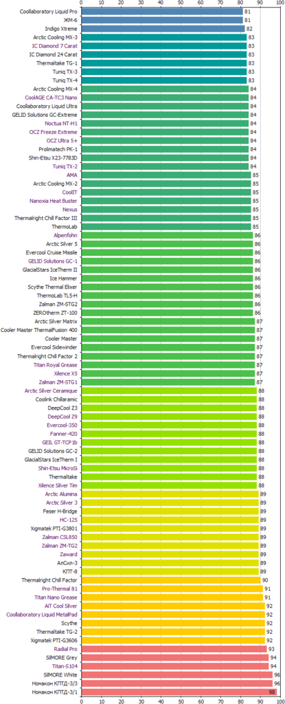

Вот это и было самым странным. Теплопроводность 34 против 80 и при том что один в один во всех диаграммах сравнения. Я хорошо дружу и с физикой и с математикой и понимаю что тут какой-то подвох. 8-)
Диаграммы, да - впечатляют и похоже что отображают реальную картину.
-_zps9jnr070w.png [ 147.27 КБ | Просмотров: 1553 ]
diag.jpg [ 40.35 КБ | Просмотров: 1553 ]

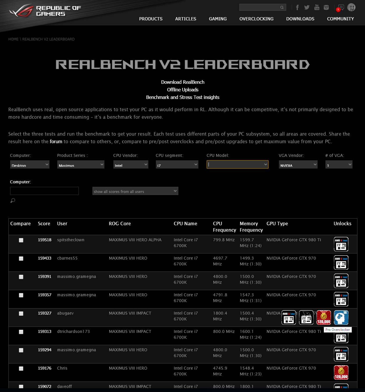

Я кстати светанулся уже на аллее славы ASUS Republic of Gamers.
Засчитали они мне мой разгон 4900 в категории Asus Maximus + одна видеокарта и даже какими-то титулами нарекли :rtfm:
BEST.png [ 200.1 КБ | Просмотров: 1462 ]
Правда я попал только в начало 3-й 20-ки :lol: но ведь главное же не победа, главное - участие :lol: Но, в принципе если убрать дубли ников, то там список более чем вдвое сократится. И еще странно, кому-то они похоже каждый результат засчитывают, а мне из 10 заявок только 1 :cry:
И видеокарты все зачем-то в одной категории засчитывают: и и 970 и 980Ti и 1080 и 1070.
У победителя 175441 баллов против моих 159327, в общем-то не такой уж и большой отрыв, но думаю без азота тут никак не обошлось :to_take_umbrage:
