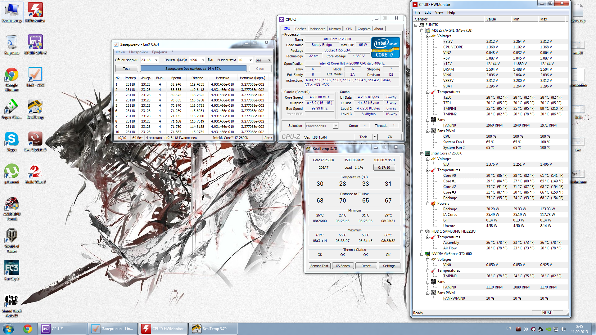

Регистрация: 05.08.2013
Перенастроил, и вот результаты. Все ок? Все как надо? Или что-то уменьшить? :)
Добавлено спустя 1 секунду:
thelastone.png [ 1.7 МБ | Просмотров: 1105 ]
Регистрация: 11.08.2013
я бы сказал увеличить
Флопсы скачут и сильно. Не трогать ничего во время теста.
Регистрация: 25.03.2012
Откуда: Минск.РБ.
Все ок?
могу только тогда ответить однозначно, когда приоритет ВЫСОКИЙ поставите в ЛИНКСЕ

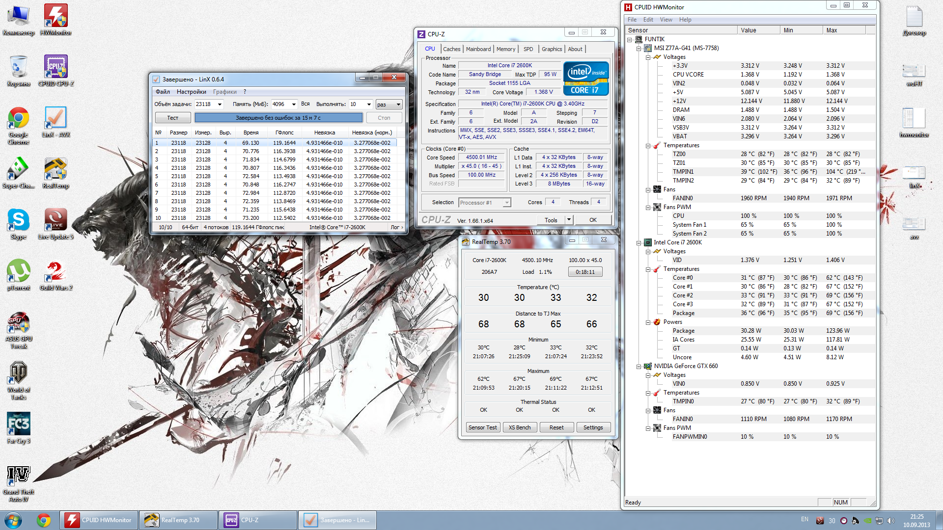

Поставил... И ничего не трогал, вот как запустил - даже не подошел к компу.
highpressure.png [ 1.78 МБ | Просмотров: 1024 ]
что за кулер?
Слава Роботам! Убить всех человеков!
miwa писал(а):
что за кулер?
Zalman cnps10x, а что?)

Регистрация: 13.05.2006
Фото: 22
температуры низкие, хотя это из-за памяти так думаю, в линкс выставь всю память и мах задач и пройти тест.
Регистрация: 11.05.2011
Флопсы скачут(не дело). Возможно да из-за памяти. Но для начала попробовать напряжения добавить.(t норм). и скрин LinX в нагрузке.
