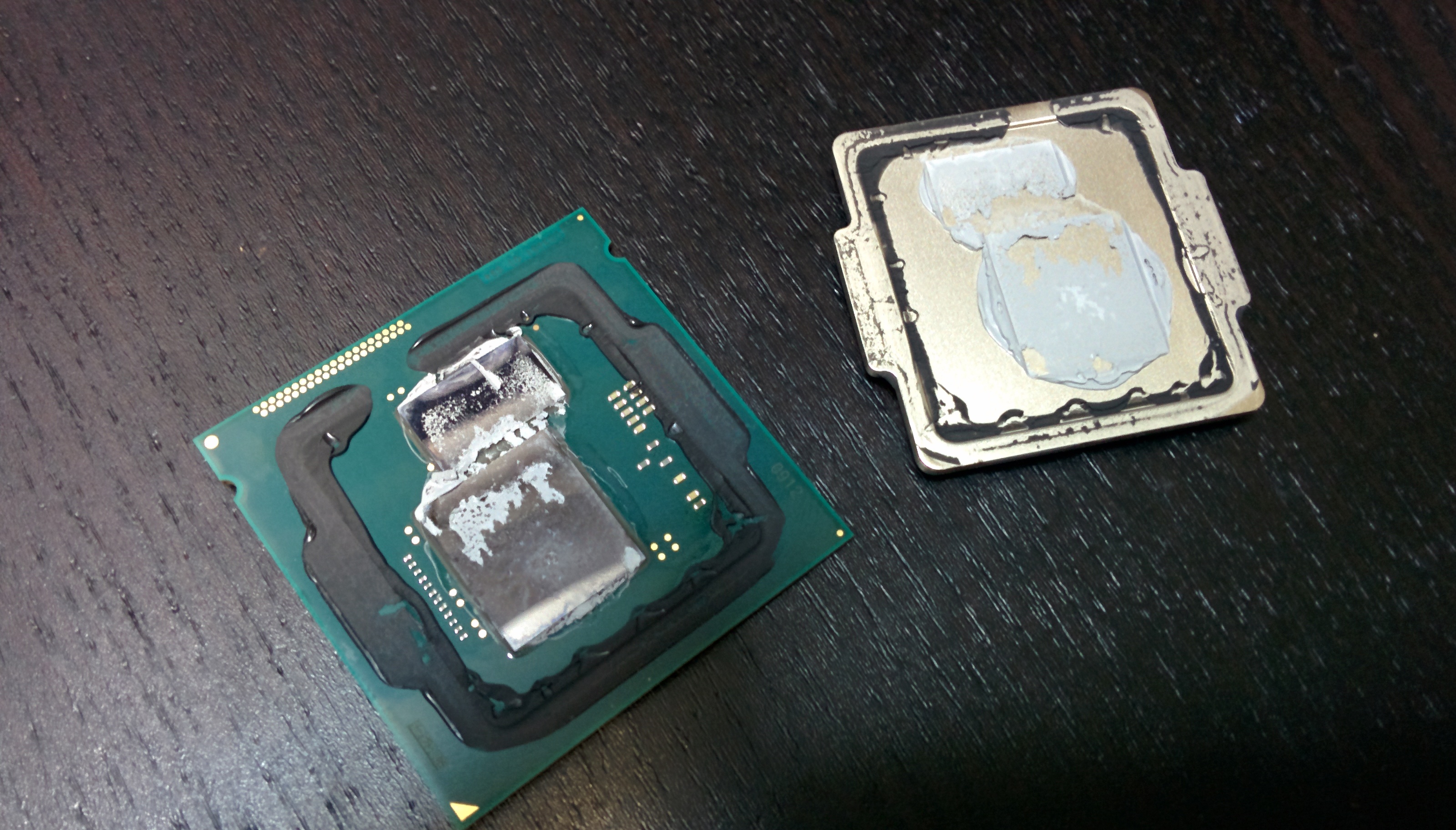

При скальпировании 5775с есть какие-либо "подводные камни", или всё как у всех- "в тиски и не дышать"?
Регистрация: 25.10.2016
Фото: 64
papazahara Да, похоже только тиски. В процессе - прогреть феном. Ножик, лезвие там вообще никак.
И очень внимательно надо смотреть направление смещения крышки. Там диоды прямо подпирают ее с одной стороны. Так и до печальки недалеко :facepalm:

хмм сдвигать похоже вообще только в одну сторону можно, на этом фото это "на северо-запад"

papazahara Нееее, похоже там не все так просто. Надо искать советы непосредственно от тех кто их скальпировал. Торопиться не надо. Видосов чет не нашел по 5775С, кроме одного, там автор рассказывает что некоторые диоды прямо в герметик утоплены. https://www.youtube.com/watch?v=oAqew-BJZbM

papazahara аккуратней, на бродвелах 2 кристалла под крышкой, чтоб не сколоть
