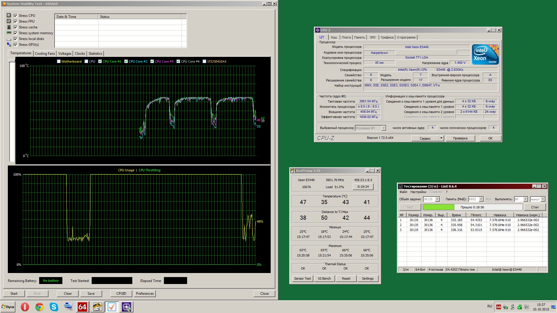

Вот желанный скрин (на 4000 система не совсем стабильна, сбавил до 3900 и 1.4В), так что про температуры действительно немного наврал.
1.jpg [ 566.79 КБ | Просмотров: 2182 ]

первый скрин - тиджеймакс не выбран, второй - 85. монопенинсуально.
