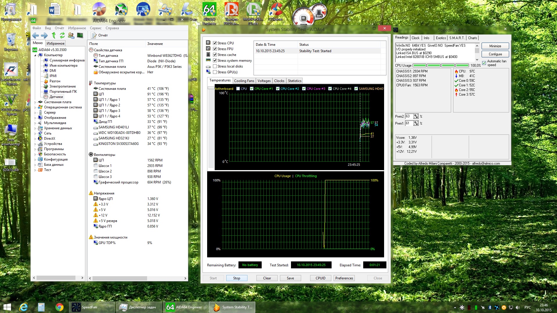

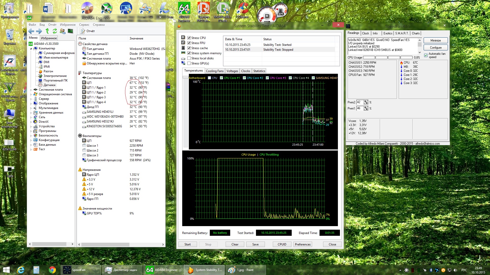

А как вам такой температурный глюк.
1.jpg [ 895.35 КБ | Просмотров: 2220 ]
2.jpg [ 919.99 КБ | Просмотров: 2220 ]
При чем нагревается моментально, а потом хоть час жди залипает до перегрузки.
Но вот если CPU PLL сменить с 1.5 на 1.6 глюк датчика проходит.
