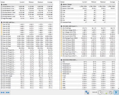

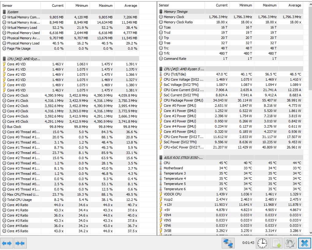

Привет, Ryzen 3600 на новой AGESA 1.0.0.3ABBA начал дотягиваться до 4400мгц, при включенном pb2+200 (по крайней мере раньше во время игры в wow максимум был 4275). Но при этом заметил что на дефолтных настройках сильно уменьшилось напряжение, где то на 0,1в, да и здесь встречал отзывы что на новых биосах понизил напряжение вроде как. В связи с чем возник вопрос, указанные в обзоре 1usmus 1,45–1,47в при авторазгоне через pb2 все еще можно считать "безопасными", или с новыми биосами может быть что-то изменилось?
показания hwinfo
Снимок экрана (3).png [ 145.8 КБ | Просмотров: 482 ]
