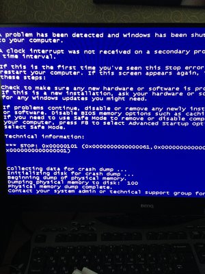

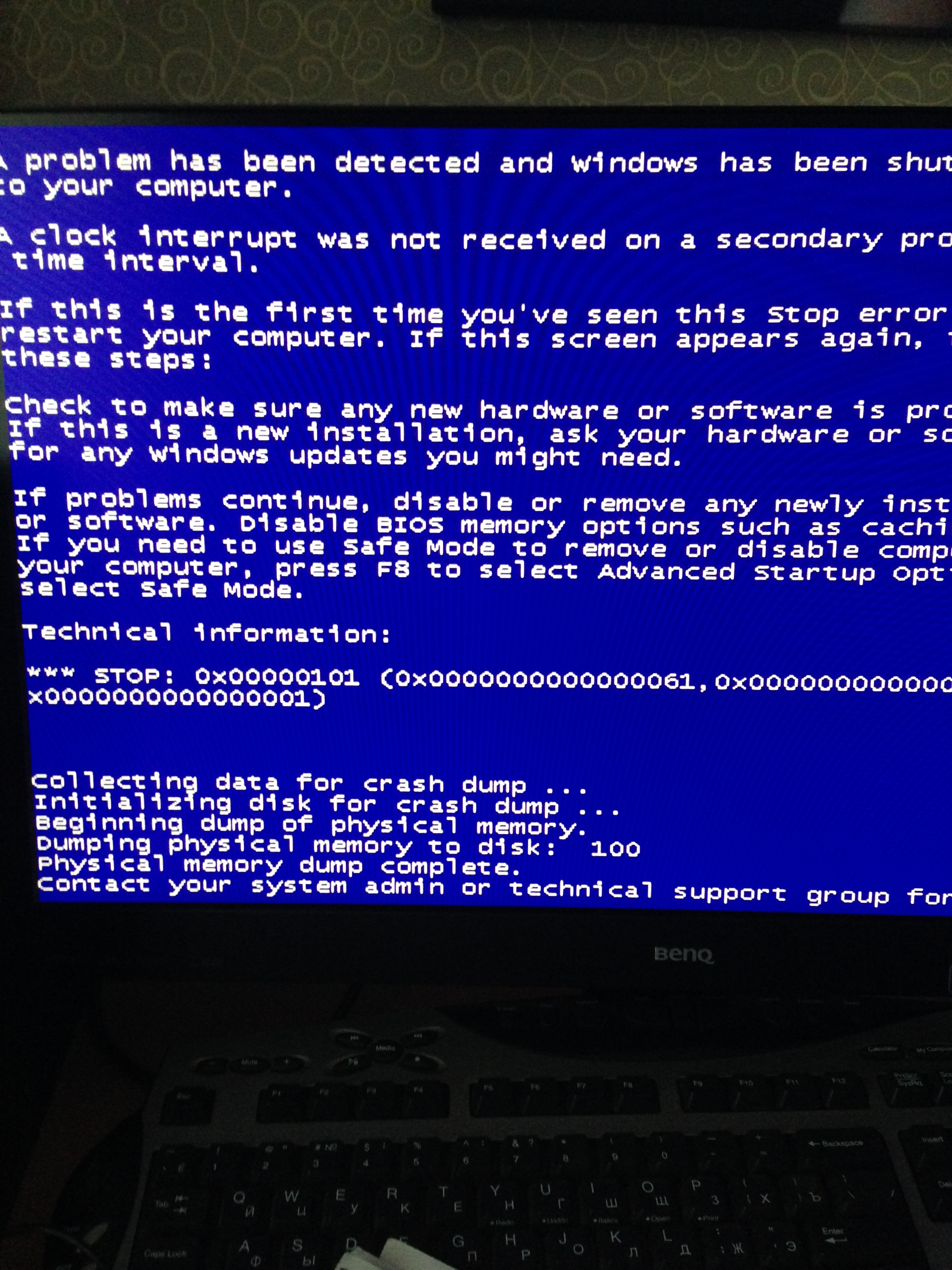

Регистрация: 13.05.2015
KT писал(а):
Нет, перегрев не может быт следствием нестабильности (учитывая тот факт что при перегреве частота снижается)... какие температуры вы наблюдаете в стерсстестах? И еще один момент - CPU Cache на номинал скиньте (множитель 32), при разгоне ядер он часто гонится синхронно и мешает...
реалтемп замеряю. выше 72 не поднимается темпа. вот что вылазит!
Добавлено спустя 2 минуты 16 секунд:
я так понимаю оперативка не вывозит? память самсунг
Uncore зафиксировали на 3200Mhz? Оперативка при разгоне проца не гонится (потому что множителем гоним проц), так что она не причем...значит проц.
