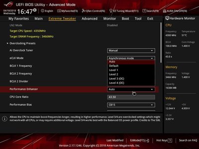

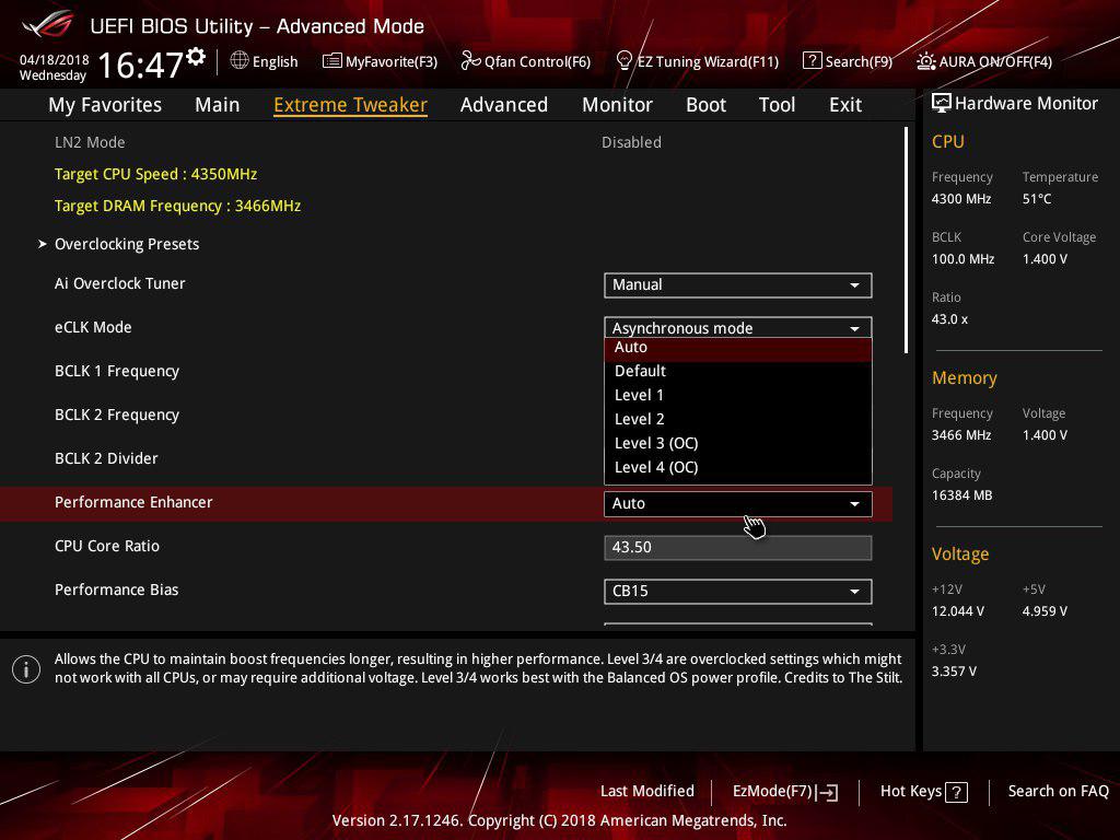

Поводу держит/не держит. Я вчера в комментариях к нашему обзору писал, что с 2600х на Hero 7 была такая тема: меняешь уровень PB2 в BIOS (perfomance enhancer, 4 уровня регулировки), и уже с последними двумя (они с пометкой OC) система даже не стартует. 2700Х работает со всеми.

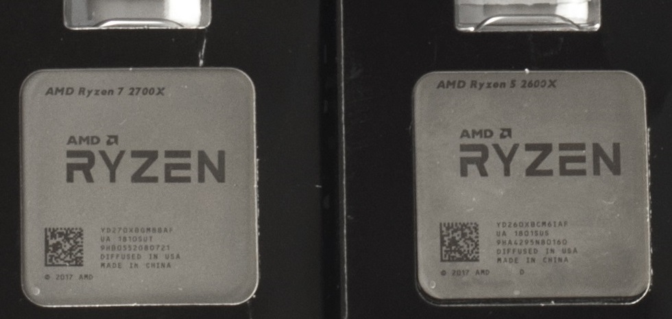

Повторюсь: 2700Х 10 неделя, 2600х - первая.
DSC_0620.jpg [ 121 КБ | Просмотров: 1161 ]
Есть такое, 3 и 4 уровни даже не стартуют. 9-я неделя.
С 2700Х 10 недели всё ок. Найти бы 2600Х еще свеженький...

Пожалуйста, с моим тоже самое, с 3-4 уровнями стартует легко, но тесты не держит как и в стоке. И кстати, ровно наоборот, мой 2600Х из 1810 (10 недели).

Skynet87 писал(а):
Как узнать какая неделя?
У меня ua1807 sus
7-я неделя
маркировка-то предельно простая: 18 - год, 07 - неделя
07 неделя - это 12-18 февраля 2018 года

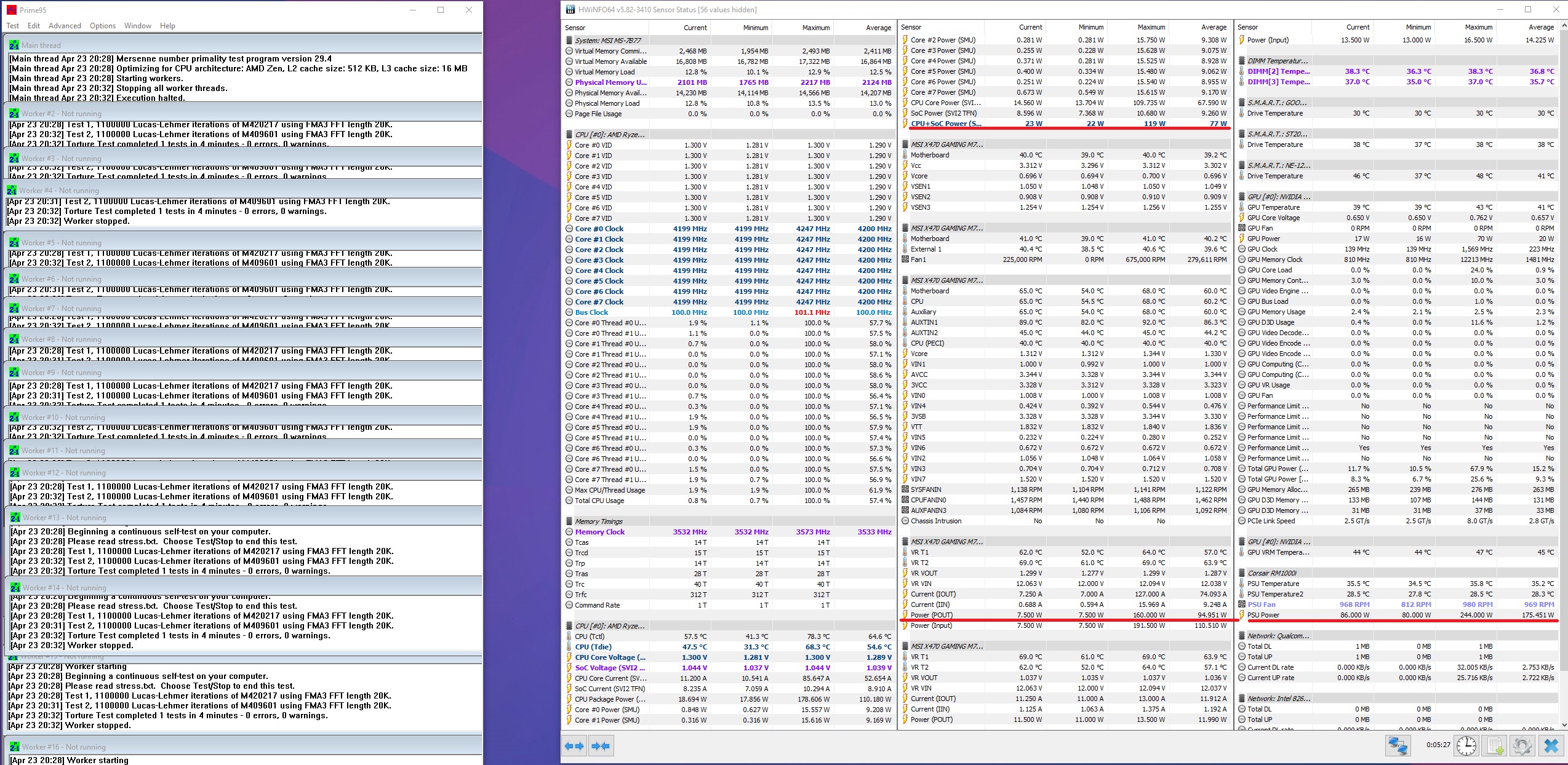

Что самое смешное - я температурный режим записывал еще на Hero 6. И за 20 минут никакого глюка на 4.3 ГГц/1.39 В. Вчера 4.2 ГГц в прайме 15 минут жарил при 1.2 В.
Энергопотребление, которое показывает процессор, разнится с показаниями материнской платы и corsair link)
