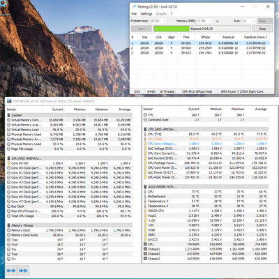

sahaprof судя по производительности 0.6.5 без авх версия, потому и проблем нет, авх инструкции хоть не так эффективно как на интел, но всё же работают у райзенов. Разбирайтесь с напряжениями и настройками, 90 Гфлопс на 16 потоках, отличный результат и конечно меньше надо напряжения. Вот прогон линкс 0.7.0 из шапки.
2019-01-16_21-31-47.png [ 493.46 КБ | Просмотров: 488 ]

SimoraA Потому что не надо тестировать маленький объем памяти и не будет проблем вот вам прохождение обоих Linx Процессоры AMD Ryzen 2000-й серии (Pinnacle Ridge\Zen+\12nm\AM4) #15957884
Судя по комментарию, вы ничего не понимаете. Сейчас бы начать мерить Гфлопс на разных программах. LinX-0.6.5 нагружает так же систему, как и 0.7.0и более того, для прохождения 768mib на версии LinX-0.6.5 8сек, а в версии 0.7.0 4сек, зато гигафлопы большие. Разница в том, что с 0.7.0 постоянные ошибки в стоке и я не мог настроить систему.

sahaprof не, ну куда мне спорить-то, просветите, откуда разница в скорости расчёта двукратная тогда и нагрузка 140вт на 16 потоков всего?

Вы же начали доказывать, так докажите что в версии LinX-0.6.5 нет avx или что?
около 8ми секунд
это с твоей виндой что то не так ,да и напряжения не хватает процу

Prof писал(а):
около 8ми секунд
Регистрация: 30.08.2015
Фото: 42
sahaprof
общее число посчитай ,на то и версии разные, в одно нагрузка на VRM больше
а в другом меньше ,вот и ошибки где напряжения не хватает из-за нагрева
