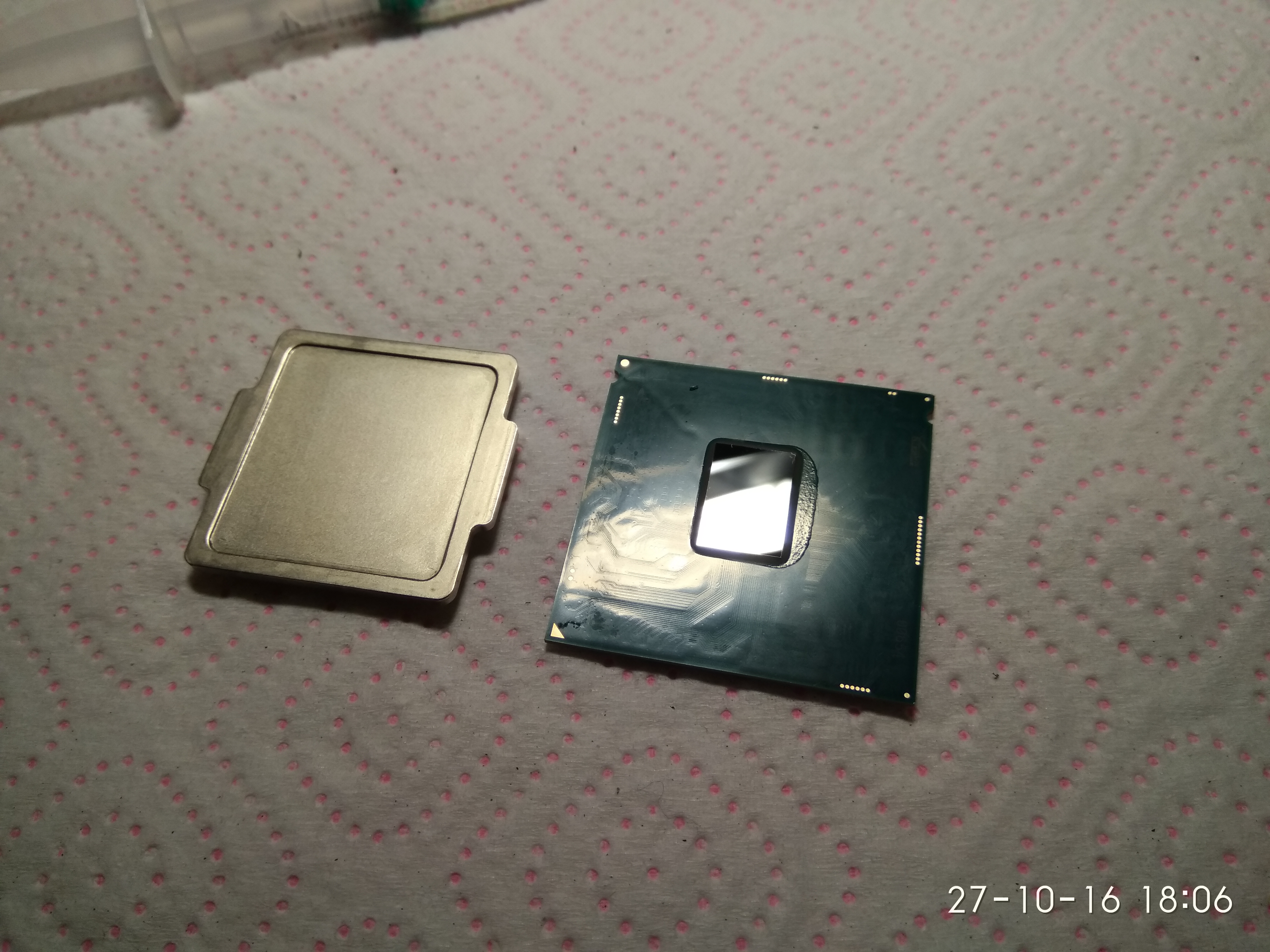

Мне кажется в любом деле главное вовремя остановиться :D , а то действительно человек начнет кристалл полировать. Как раз на фото хорошо видно, как кристалл нуждается в полировке. :D
IMG_20161027_180658.jpg [ 5.26 МБ | Просмотров: 3581 ]
