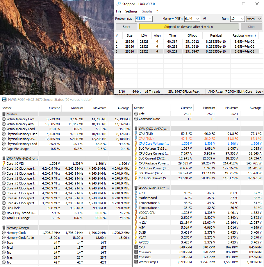

Прямо сейчас скачал версию LinX v0.7.0 и получил вот что. Первый раз прошел без проблем, перезагрузился и сразу завис, перезагрузился еще раз и накинул +2 шага на процессор, пошли невязки, перезагрузился еще раз, добавил еще + два шага, опять невязки! На третий раз еще + 3 шага и получил ошибку сразу же. Такие дела.
Добавлено спустя 1 минуту 48 секунд:
elesin38 писал(а):
Просто сравни мощность при работе линкса на разных версиях и все поймешь.
Оба они нагружают процессор по 140w. Проблема в том, что в стоке идут ошибки, не говоря про разгон.

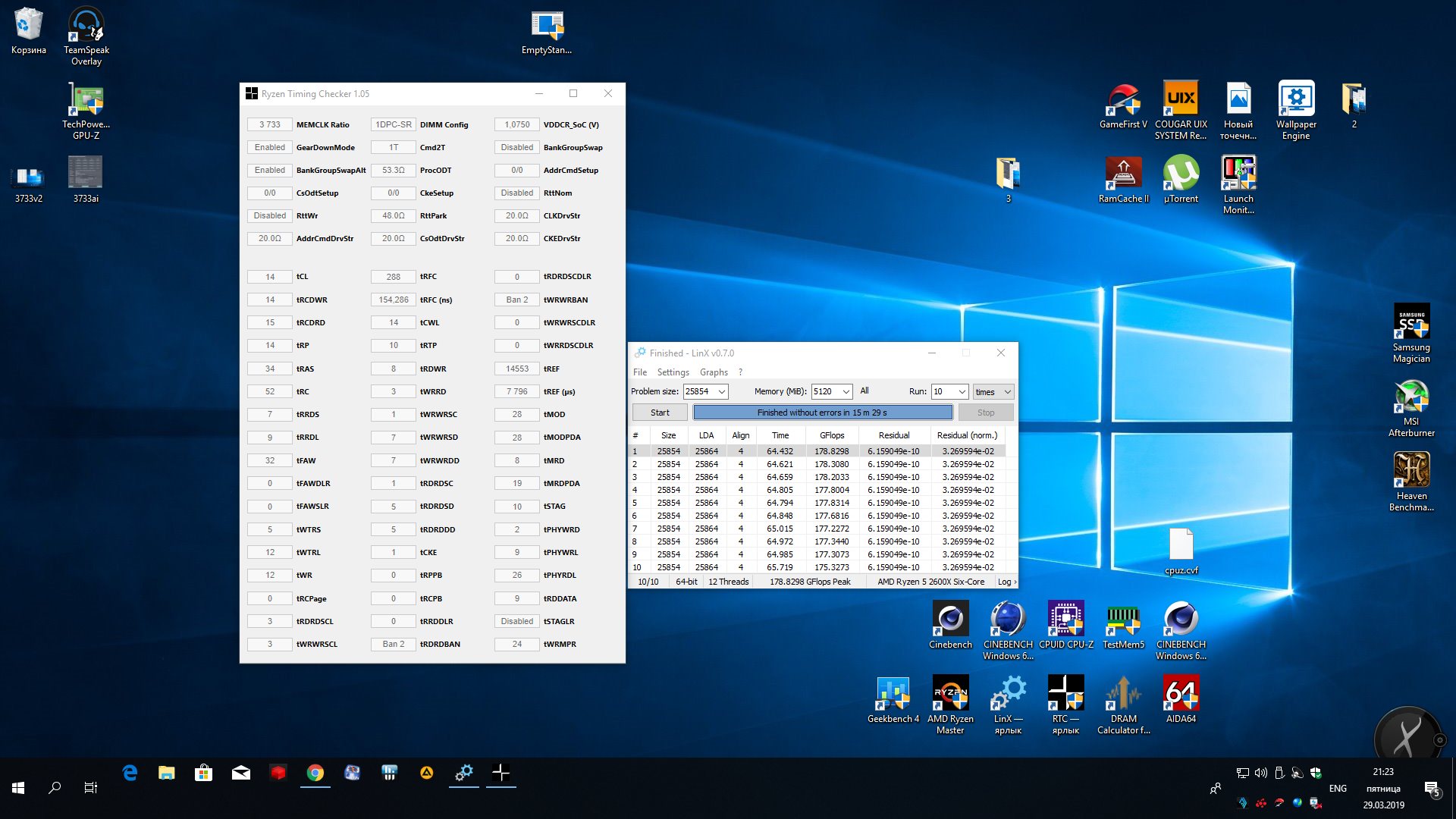

новый стабильный резалт для b-die :oops: Bigest THANKS to Reous!)
DRAM 1.43v, VDDSOC 1.075
3733ai.png [ 91.8 КБ | Просмотров: 545 ]
3733v2.png [ 1.07 МБ | Просмотров: 545 ]
3733linx.png [ 1.03 МБ | Просмотров: 543 ]

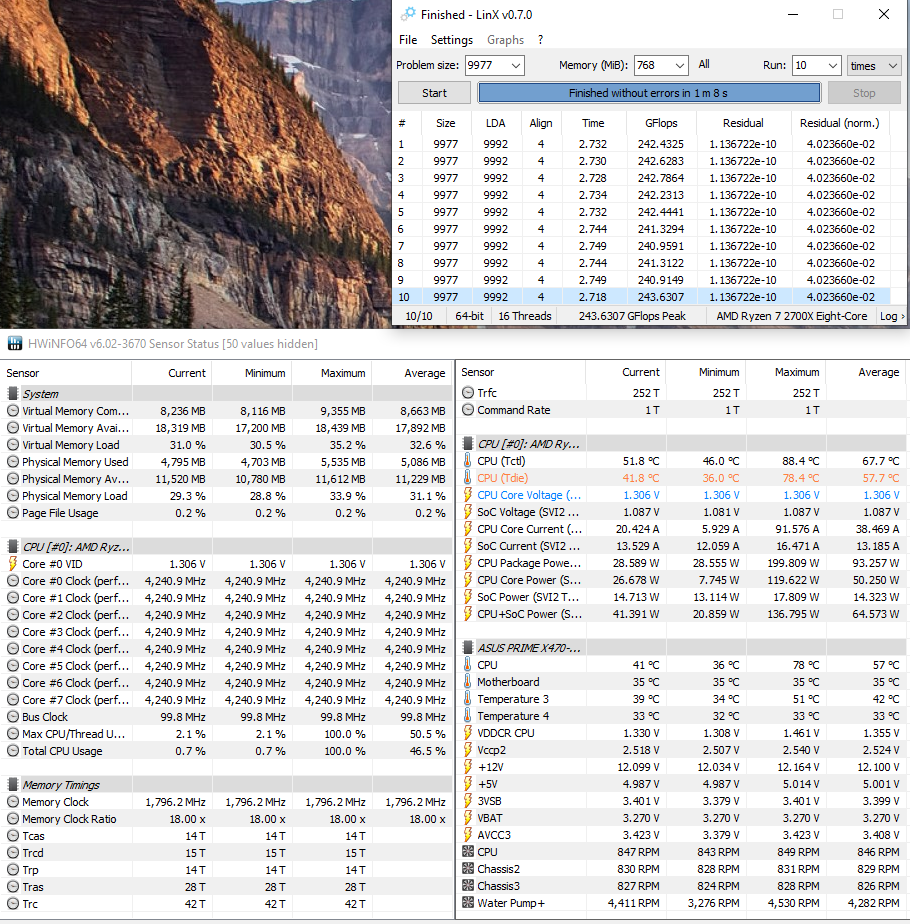

sahaprof немного обманул, пропустил когда обновили в шапке версию с библиотеками 2017 на 2019, скачал сейчас и протестировал даже 768мб вариант + 6Гб. на системе параллельно шла другая нагрузка, довольно ощутимая. Никаких проблем нет
2019-03-29_22-35-11.png [ 422.51 КБ | Просмотров: 530 ]
2019-03-29_22-29-54.png [ 430.42 КБ | Просмотров: 530 ]

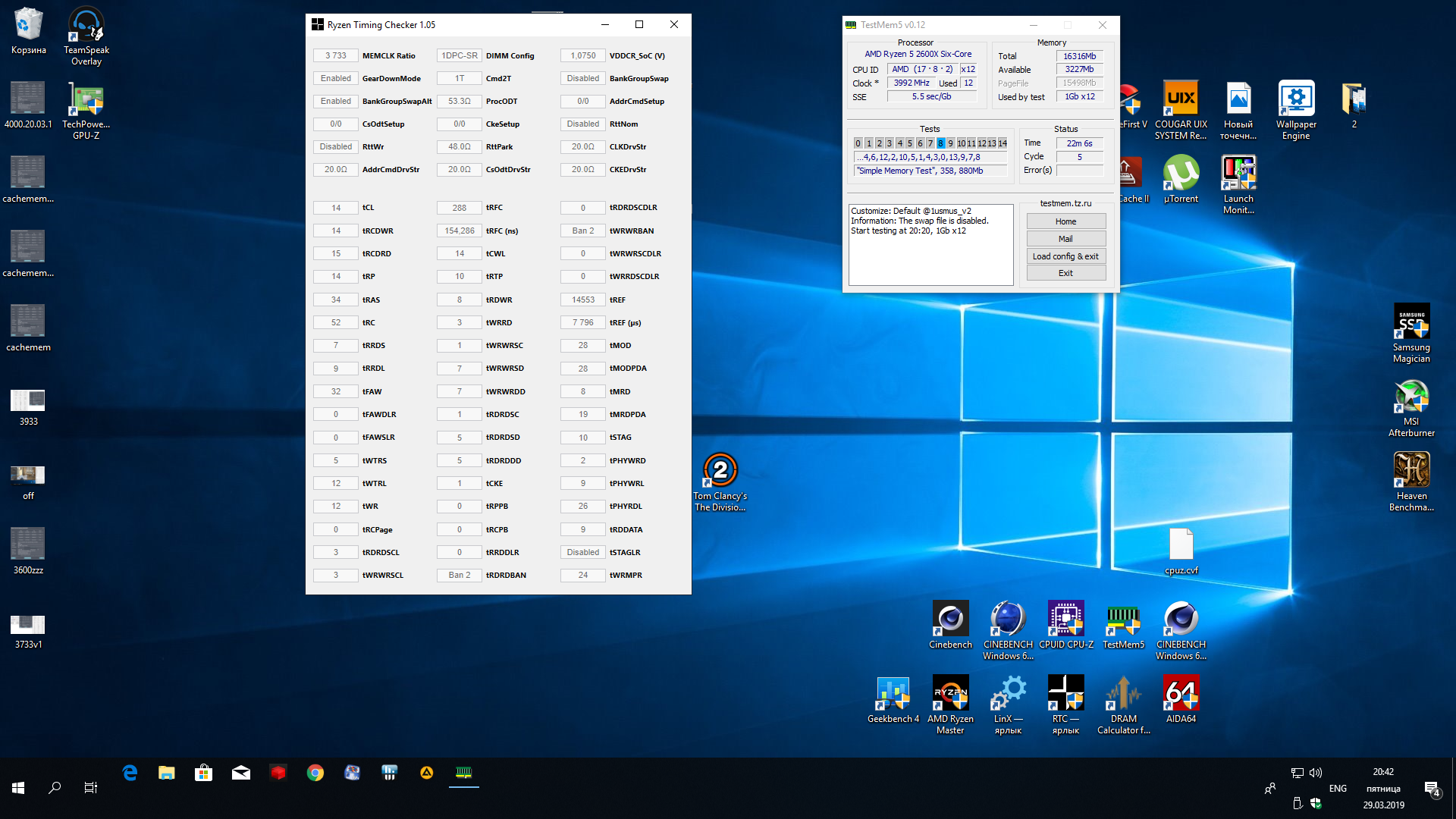

Для стабильности малый объем памяти и времени)) у меня более стабильней)) Процессоры AMD Ryzen 1000-й серии (Summit Ridge\Zen\14nm\AM4) #15887846
SimoraA Вот вам ошибка через пару часов в TM5 Процессоры AMD Ryzen 1000-й серии (Summit Ridge\Zen\14nm\AM4) #15887771
