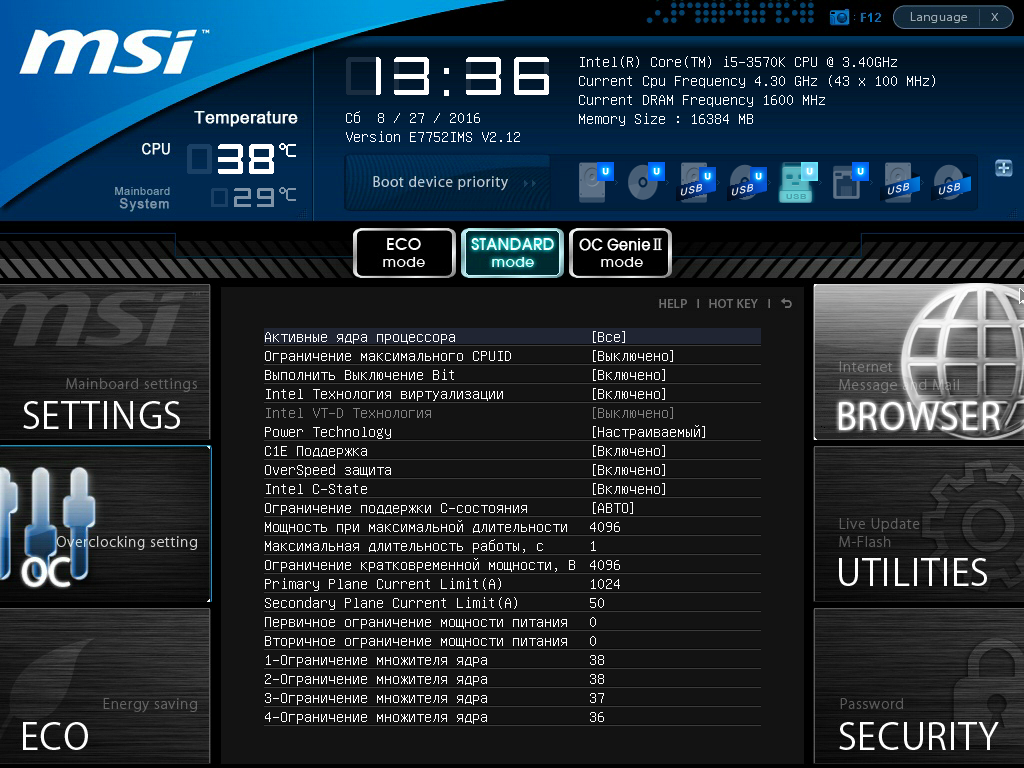

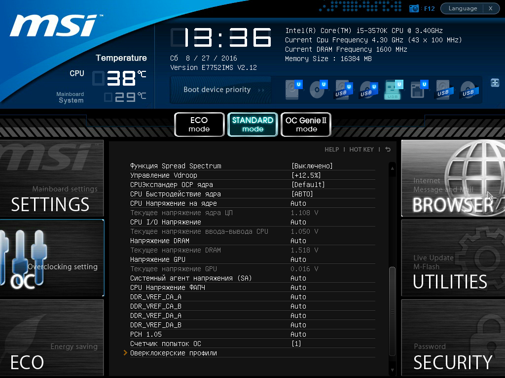

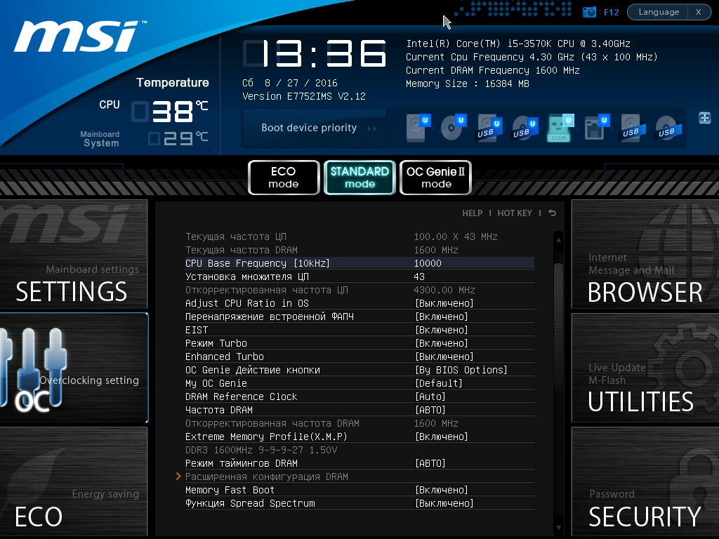

Если параметр "Intel C-State" выключен, то, минимальное значение CPU VCore составляет 0.84V, но, в простое частота процессора "останавливается" на 1600 Mhz по всем ядрам.
Если параметр "Intel C-State" включен, то, минимальное значение CPU VCore составляет 0.8V, но, в простое частота процессора постоянно "скачет" (при идентичной ситуации, с ситуацией выше).
Возможно ли как-то сделать так, чтобы при включенной функции "Intel C-State" так не скакала частота?
BIOS
0001.png [ 450.47 КБ | Просмотров: 1150 ]

Регистрация: 27.09.2011
Марик
А на кой надо включать "Intel C-State"? Энергосберегайка C1E можно сказать решает все вопросы.
Регистрация: 14.11.2011
Откуда: СПБ \ МСК
vollsh писал(а):
Марик
А почему при включенной C1E минимальное значение 0,84V, а если включить еще C-State - 0.8V?
