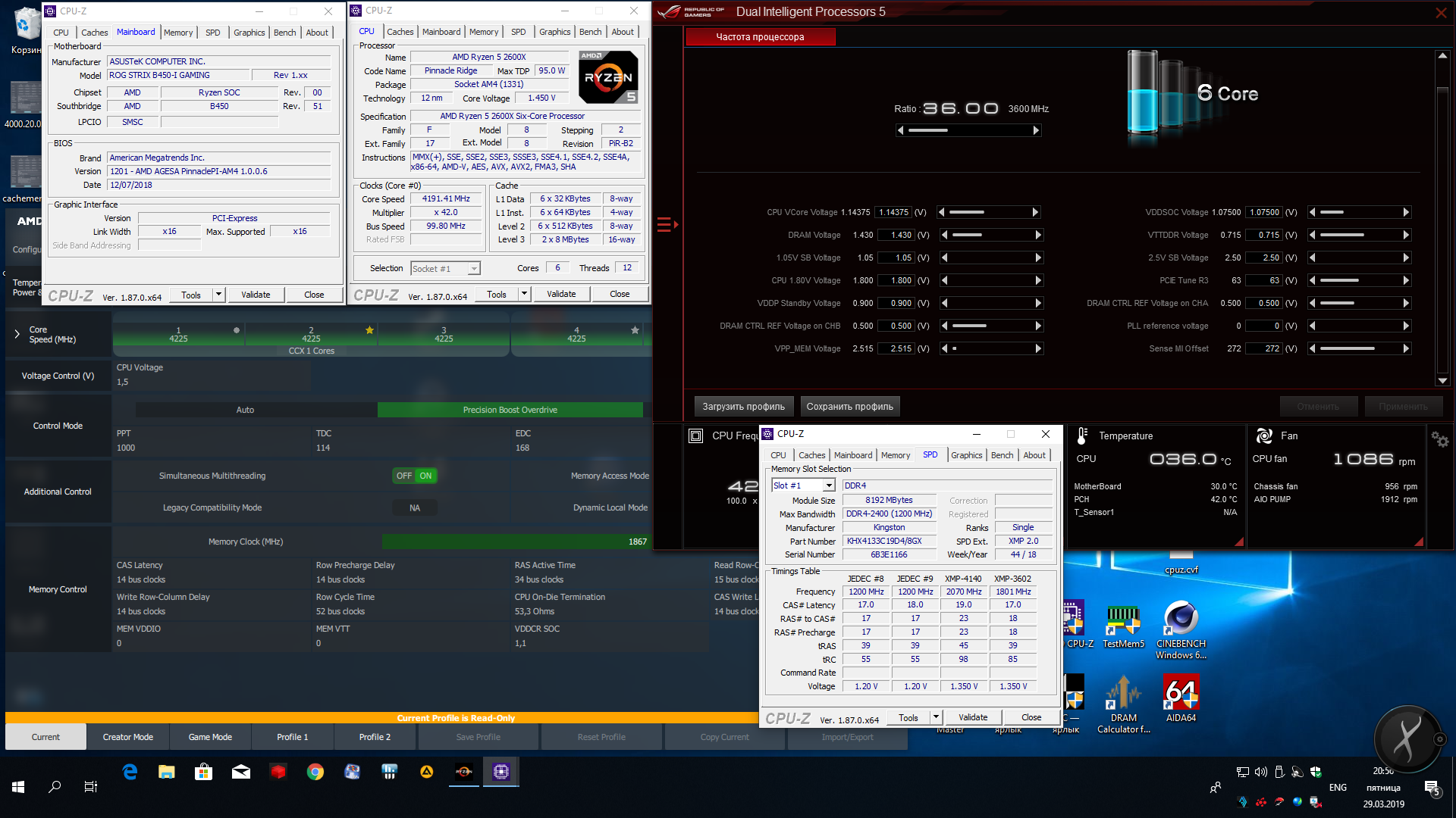

MobileLord писал(а):
Как такое возможно, это для определенного комплекта памяти я так понял? Моя стартует на фаст пресете с 1.41 на 3400 и каждые 66мгц стоят 0.02v, такая бы частота перевалила за 1.5v а у вас 1.43. Учитывая что линкс очень не любит недовольтаж что вызовет либо ошибку либо невязку то еще +0.005 на шаге, это точно стабильно? :fingal:
С учетом того, что для 3600 нужно было 1.39, то для 3733 1.43 это много. Жаль, что 3733 не добавили фпс...

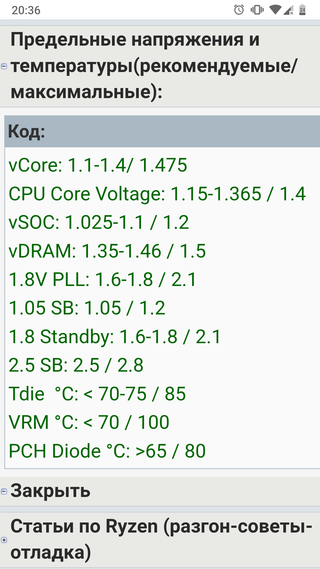

Ultimauser писал(а):
при каких условиях это происходит.
при высоком напряжении на процессор и высоких температурах соответственно :?:

Регистрация: 03.04.2018
SimoraA а при каких именно?
#Ryzen 5800X3D@ -30offset#MSI RTX 4090 Gaming Trio@2700/24000#XPG SPECTRIX 4133#2x16Gb@4066cl16-1,48#Asus TUF B450-Pro Gaming#SF Leadex III ARGB 850w
Регистрация: 06.12.2018
а при каких именно?
