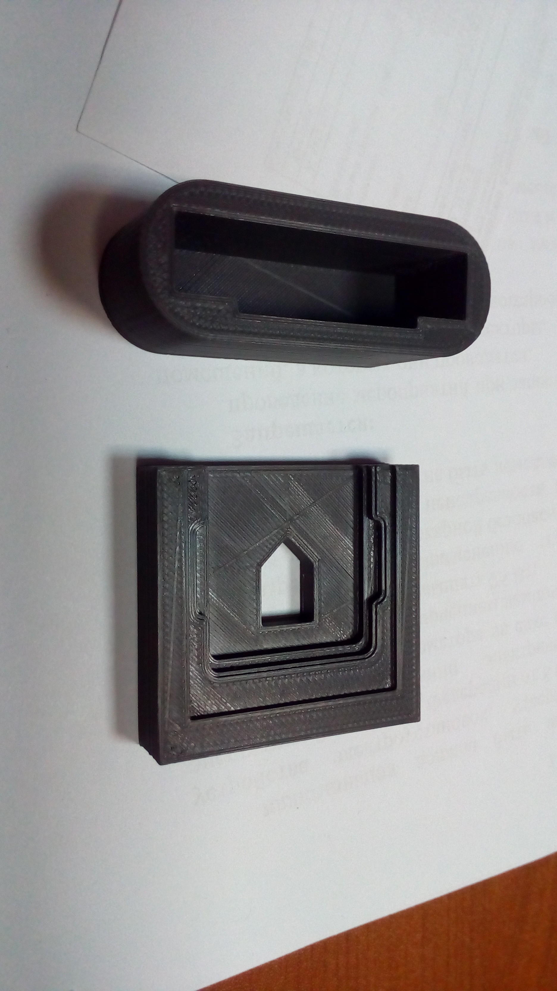

homepcnet писал(а):
А есть сьемники уже под это дело, и на 3Д принтере распечатанные и тог далее.
кстати может кинуть где скачать, попробую распечатать. -
оно?
https://www.youmagine.com/designs/skylake-delid-tool
Железо в профиле
Регистрация: 21.11.2006
Откуда: Нальчик
Фото: 128
Юмор оценили, спасибо))
Пономарев Александр Оно. У меня оттуда напечатанный. Отличная штука. Печатай из ABS пластика со 100% заполнением.
Было же времечко: https://people.overclockers.ru/profile/ENAMEL/created/topics/
Регистрация: 11.03.2011
Откуда: Дальний Восток
Фото: 18
Mellow почитал в оригинале 30% хватает, и по видио не понял, камень не прогревают что ли? Просто в приблуту и тисками срывают?
Железо в профиле
Куратор темы
Регистрация: 20.12.2010
Фото: 199
Пономарев Александр через такие коробочки просто срывают, если тисками, греть нужно
Фото: 18
Atheros понял, думал прогревать предварительно обязательно.

Подскажите пожалуйста вес приспособления Skylake Twister ?
Хочу посчитать ориентировочную стоимость, что бы заказать печать.
И какое из них (приспособлений) лучше skylake-delid-tool или Skylake Twister ?

VIt@ly Skylake TISKI -самая лучшая приблуда.
Если Вы собираетесь уже просчитывать экономику, то разовое приспособление по любому не будет оправдано. За исключением массового скальпирования за вознаграждение.
А вот хорошие добротные высокоточные тиски - точно в хозяйстве пригодятся еще много раз.
Просто тисками не хочу, имею отрицательный опыт.
Поэтому хочу приблуду. Вопрос в том какая лучше. Просчитать хочу, что бы знать на что рассчитывать и иметь возможность сравнить стоимость в разных местах.
На один раз хватит. А на перспективу лучше 100% сделать.. Это на рублей 200 дороже) Просто мне сами печатальщики посоветовали для такого дела печатать со 100% заполнением. Получилась плотная долгоиграющая весчь... Не один десяток скальпов можно сделать...
VIt@ly Делид тул по мне лучше. Эти Твистеры ломаются, если чуть неверно напечатаны. Тут были примеры. Да и делид тул проще в изготовлении, никакие ручки не нужны. Две детальки, одну в другую, и в тиски. Движение пару миллиметров и все....
В делид туле в части в которую упирается текстолит на фото какая-то подкладка. Вы себе что-то подкладывали?

VIt@ly Да, обязательно. Из войлока прокладка. Забыл об этом сказать.

Распечатал, в принципе не много пластика потратил, даже если сломается новый напечатать не долго
