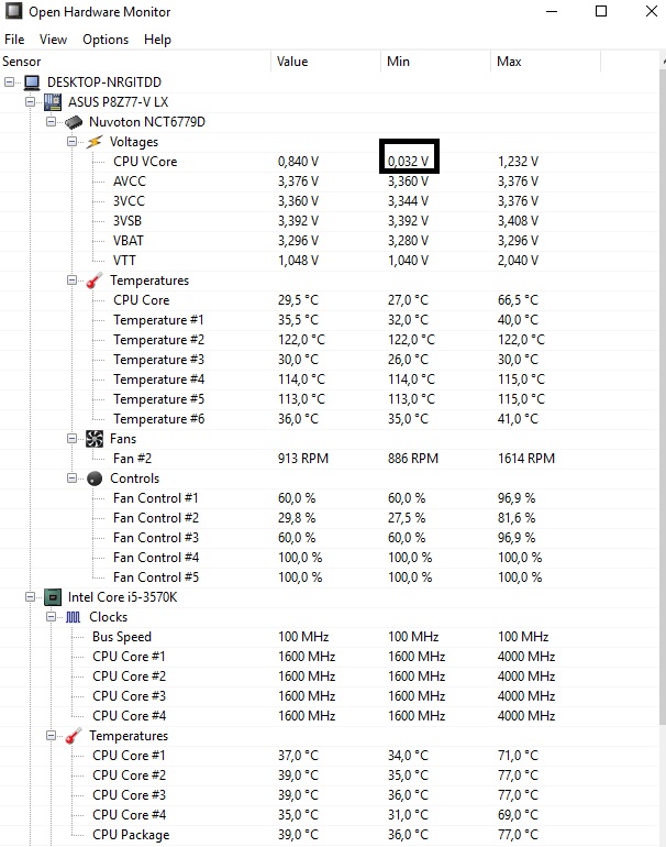

Начал потихоньку гнать 3570к, пока просто выставил множитель 40 и память xmp.
Совсем немного прогнал в линХ.
А потом минут через 10 лазания в браузере увидел вот это... Это как такое возможно? 0,032? это глюк?
и VTT 2,040...
lol.jpg [ 156.47 КБ | Просмотров: 1163 ]
Регистрация: 22.02.2012
Откуда: Моск. Обл.
Фото: 328

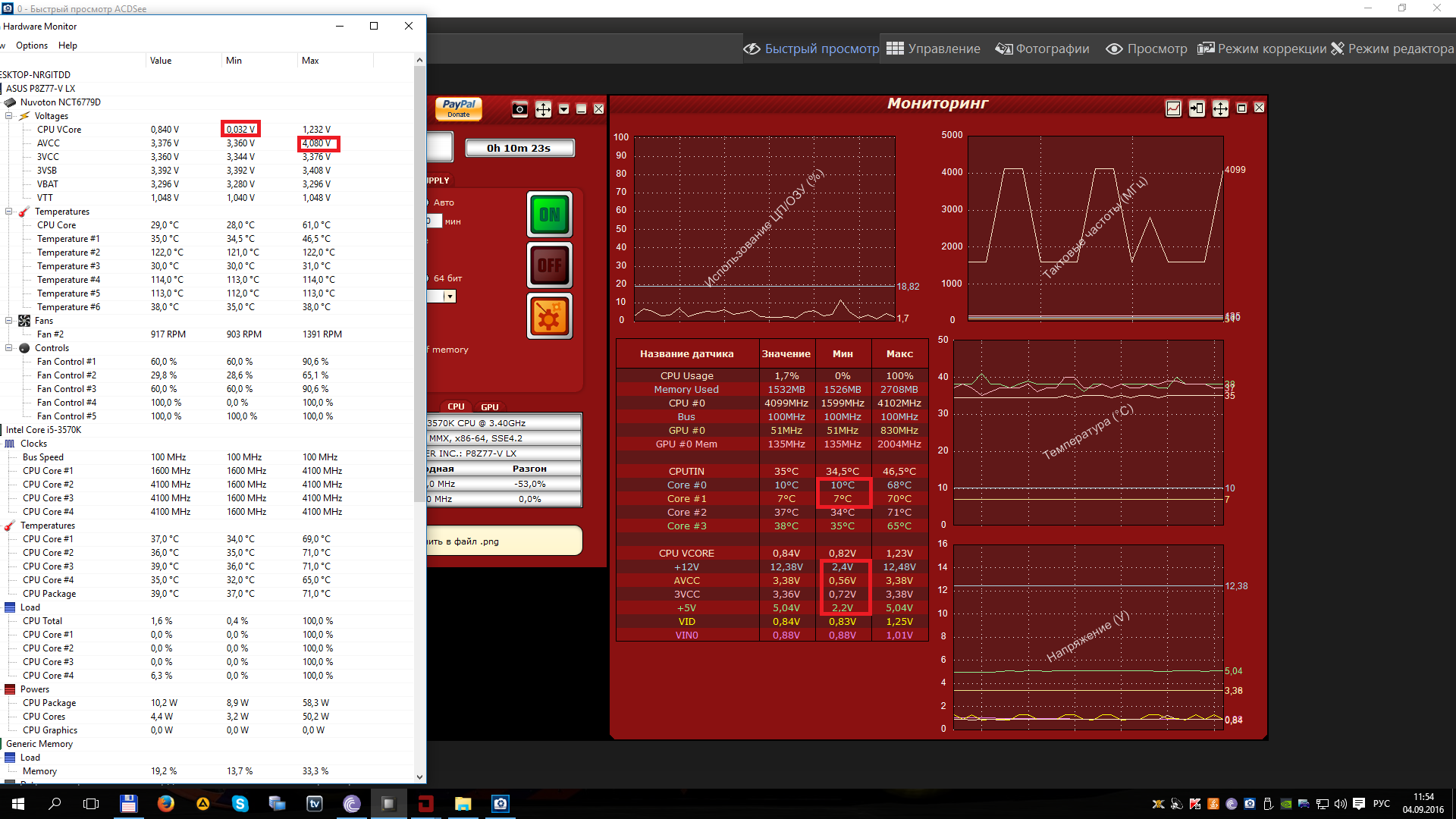

видно что напряжение задралось.
R7 5800X3D (CO -30) // B550 AORUS PRO V2 // Micron Rev. E. 32GB (2x16GB)@3600 // RTX 4070 SUPER // 2560х1440 180гц
Регистрация: 30.01.2010
Фото: 27
he3abicimi а температуры на плате в 122 и 115 градусов не смутили? :-) Надеюсь это тоже глюк, а не температура мосфетов...
Jedem das seine
Откуда: Моск. Обл.
Фото: 328
На этой плате нет датчиков на мосфетах. Просто глюк

Регистрация: 24.06.2016
продолжение "банкета"
в биосе просто выбрано повешенное быстродействие. прогнал осст, сделал скрин, отошёл на 20 минут хардвеар монитор работал, прихожу и вижу такие результаты в простое.
Система работает стабильно. В простое тоже 99,9% показания датчиков нормальные а потом ловлю такой скачёк непонятно откуда.
в нормальном режиме выставленном в биосе таких глюков не замечено.
0.png [ 219.03 КБ | Просмотров: 910 ]
