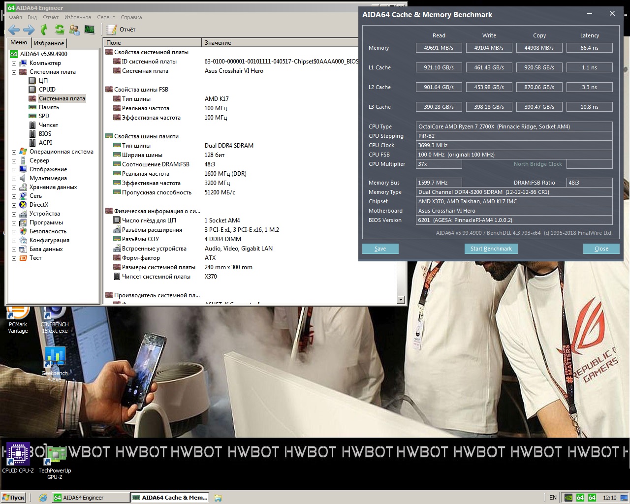

Регистрация: 10.04.2014
Remarc писал(а):
у меня ведь 2 кита 3600cl15 это самый топ,так что доска 100% ограничивает
На 3200 CL12 работает?
Регистрация: 30.04.2013
да
3200cl12.jpg [ 391.41 КБ | Просмотров: 880 ]
AM5 R7 7700=6050Mhz air WR

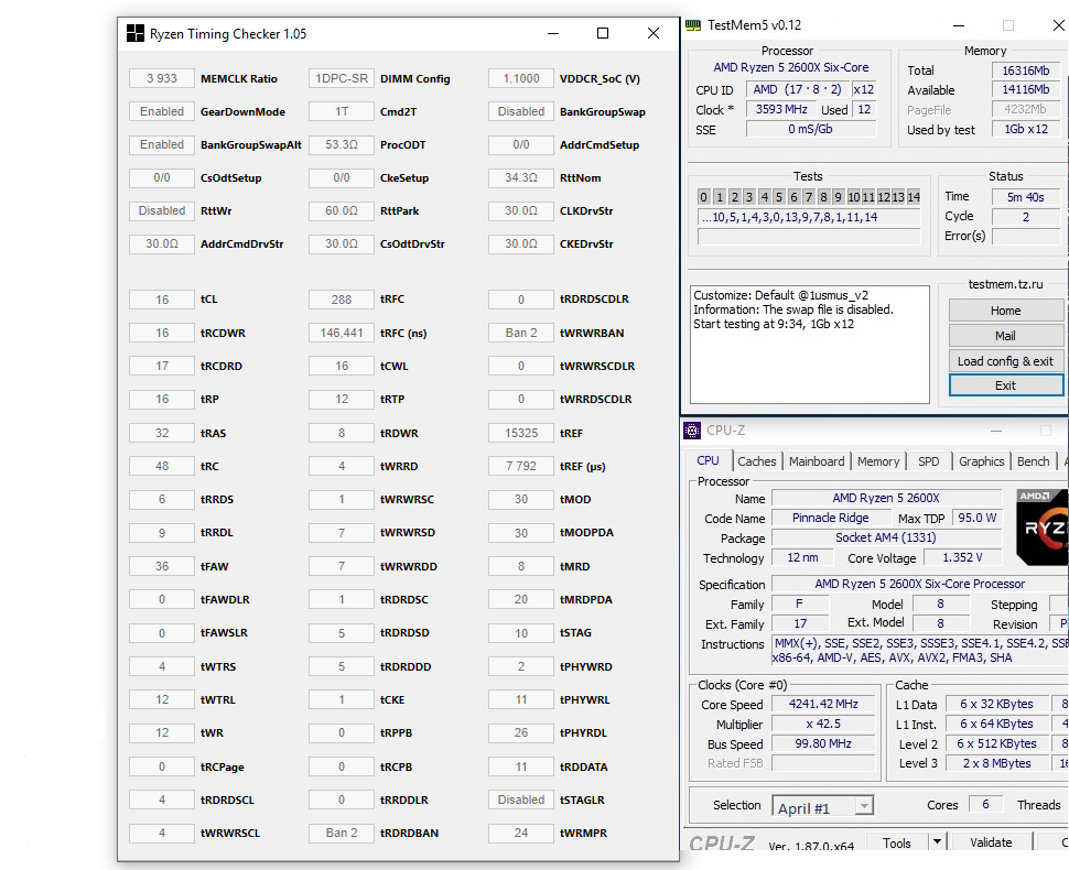

УРА!!! 3933 :super: :super: :super: :super: :super:
3933april1.png [ 430.59 КБ | Просмотров: 879 ]
1. 5950x c8hw bdie 6800xt, 6900xt

lDevilDriverl писал(а):
УРА!!! 3933
Какая температура памяти? Используете доп обдув плашек? Какая напруга на память?
Ryzen 2600x@4 Ghz, G.Skill Trident Z 3200 MHz C14@3.466, Asus crosshair vi hero, Gtx Asus strix 1070ti
Регистрация: 18.04.2014
Фото: 23

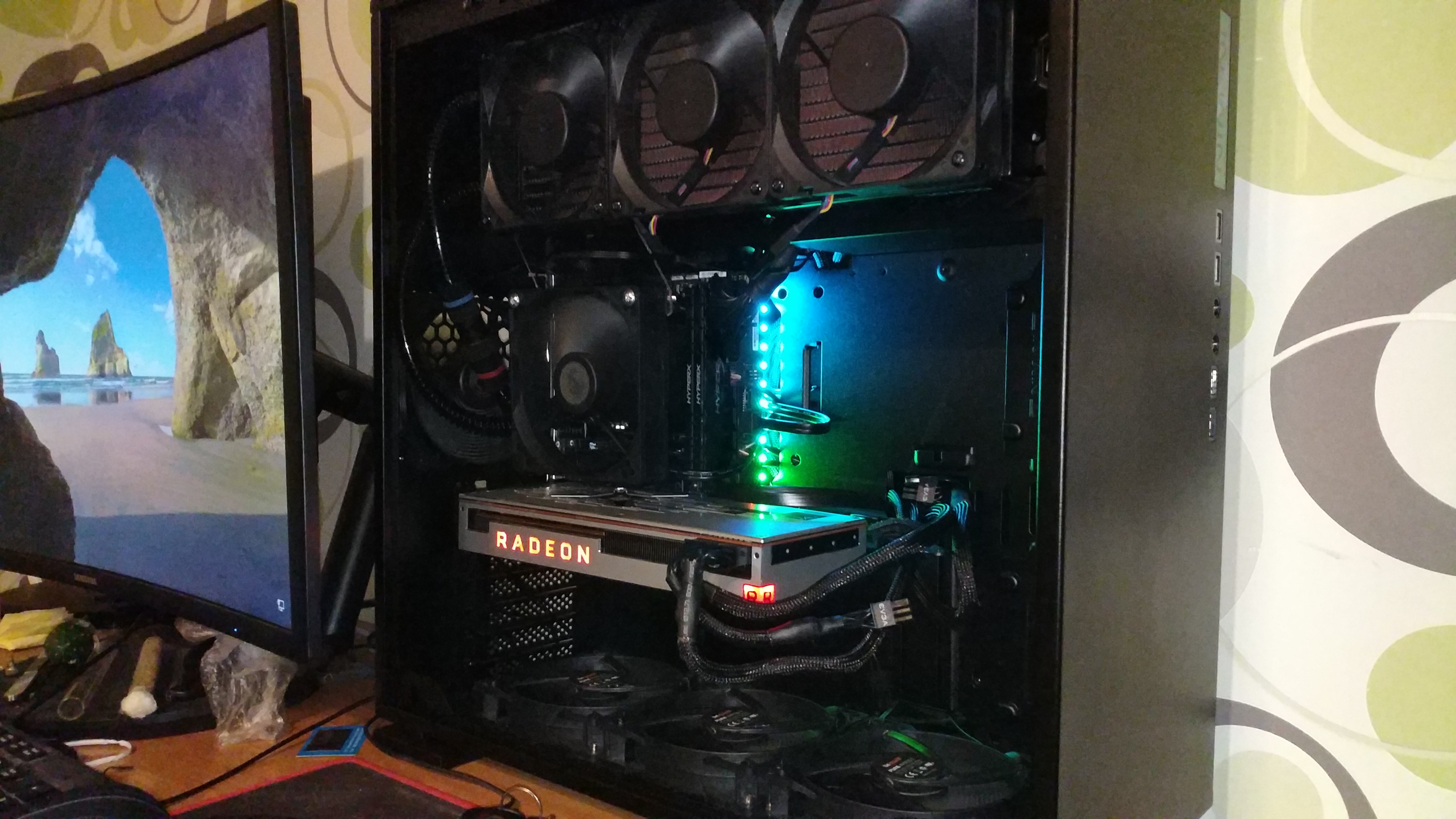

температуры не знаю, плашки без датчика((( но достаточно теплая... 120 прямо на память дует 1.53v
Добавлено спустя 6 минут 19 секунд:
IMG_20190319_184852.jpg [ 2.13 МБ | Просмотров: 862 ]
