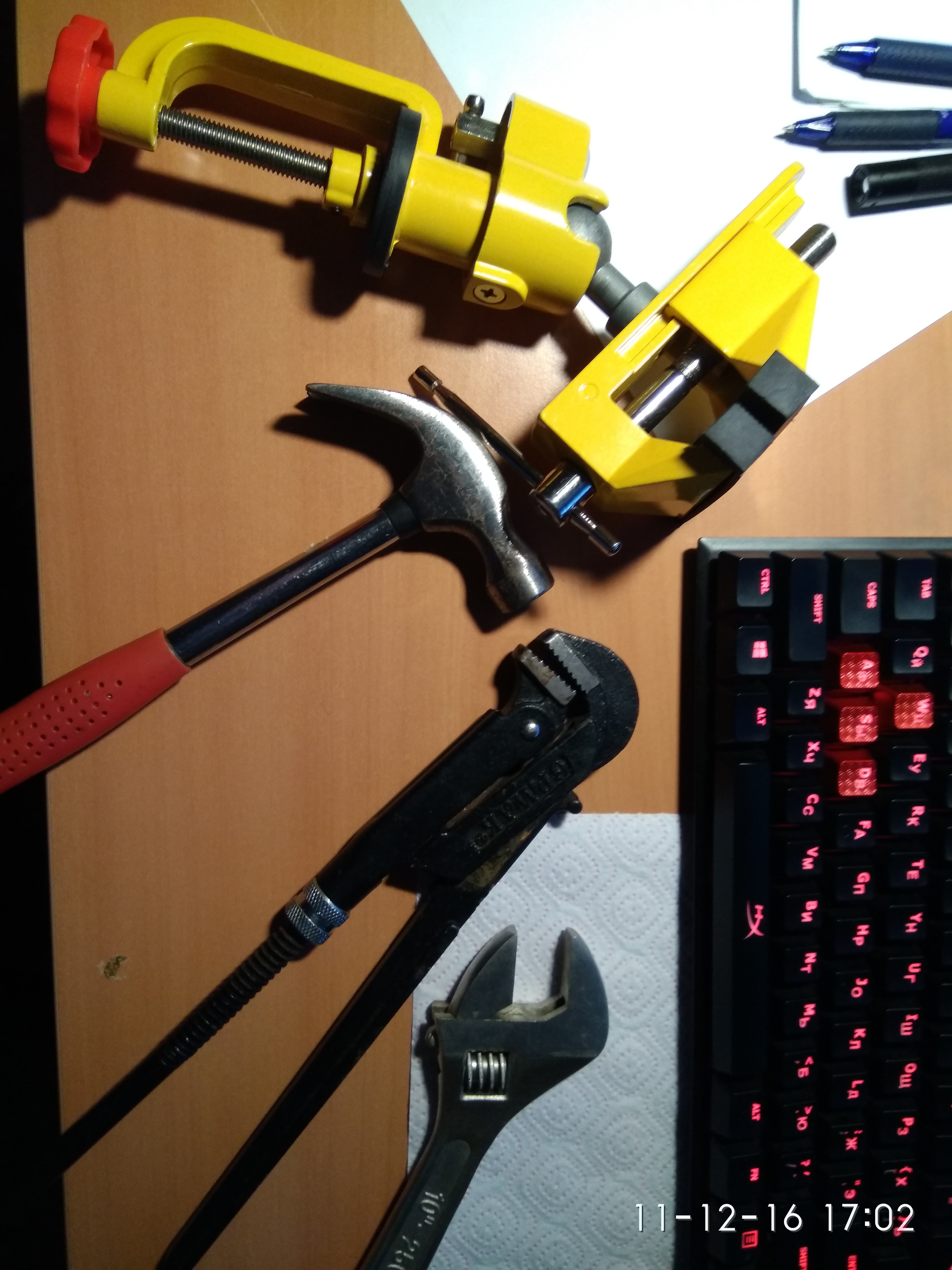

Регистрация: 25.10.2016
Фото: 64
InternetFor
InternetFor писал(а):
Хочу над скайлайком инженерным поэксперементировать
Вот штуковины для того чтобы над Скайлейком поэкспериментировать)).
IMG_20161211_170249.jpg [ 4.39 МБ | Просмотров: 1166 ]
А Делид Тул - это просто скучно и банально снять крышку :D
