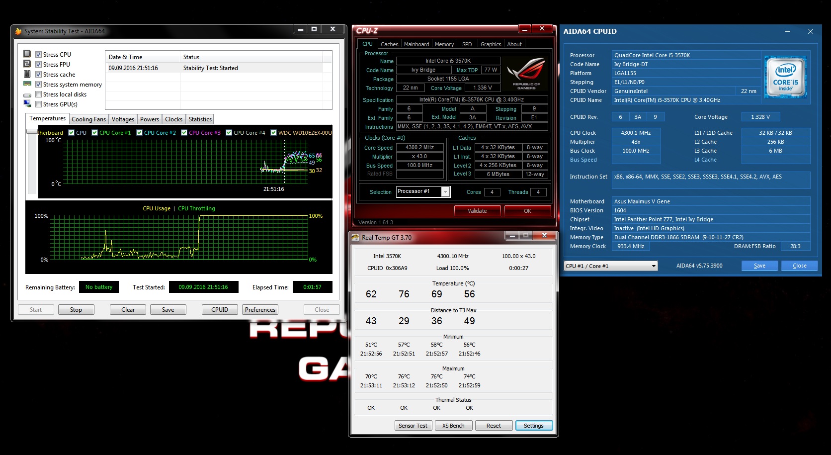

Настроил по вашим скринам, пока запустил тест аида, вот что вышло:
Безымянный.jpg [ 414.94 КБ | Просмотров: 710 ]
Оффсет настраивали ?
Просто напруга высоковата на мой взгляд - можете смело понижать. Даже сразу раза в 2а попробуйте.
Короче играйтесь теперь с оффсетом в сторону понижения.
зы: и в аиде лучше скрин статистика - чем эти графики.

Регистрация: 19.10.2012
Sabotender писал(а):
Оффсет настраивали
Оффсет, всё как на скринах. Понижать CPU Offset voltage 0.105, сразу в два раза 0.050?
Ну смотрите - тут лучше сразу в 2а т.к. на 4300-4400 часто больше 1.25 не нужно.
А у Вас на скринах 1.336
