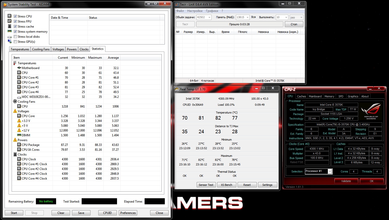

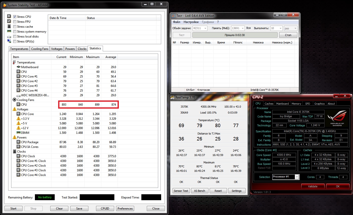

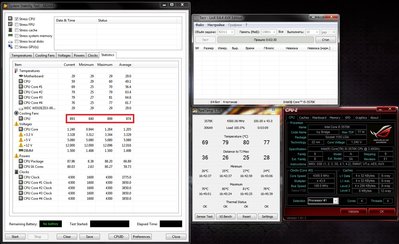

Тест 0.050, жарковато, попробовать 0.040?
1.jpg [ 373.89 КБ | Просмотров: 977 ]
Последний раз редактировалось alex1204 10.09.2016 17:56, всего редактировалось 1 раз.
Регистрация: 17.02.2008
Фото: 12
уменьшайте до момента когда получите синьку или незагрузку виндоус, потом поднимайте. В минус то без опаски можно падать )))
Сними все галки кроме Стресс FPU, вот тогда действительно будет жарко))))

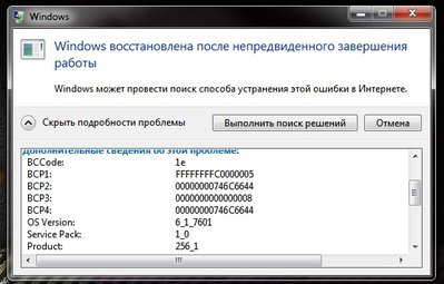

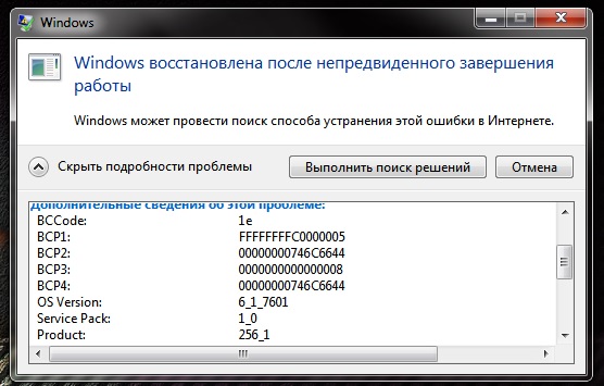

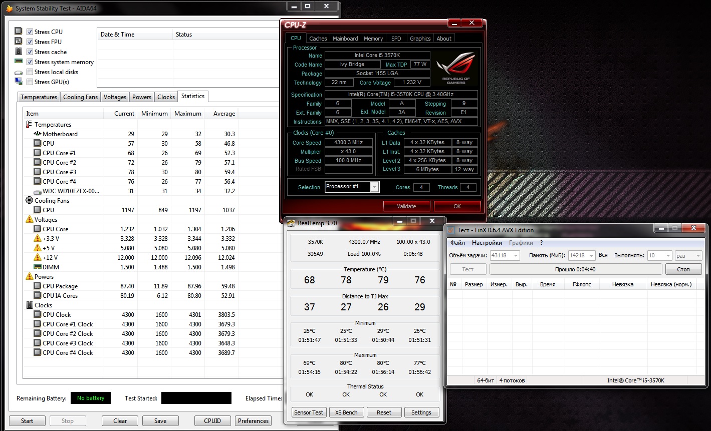

Тесты 0.020 и 0.025 закончились Blue Screen, 0.030 вроде стабильно, правда долго пока не прогонял, максимальная температура 79, напряжение 1.232.
Как вложения под спойлер убрать, что-то не разберусь?
При тесте видеокарты (render test в GPU-Z), напряжение держится 1.288-1.304v.
ошибка 0.025.jpg [ 64.84 КБ | Просмотров: 942 ]
0.030.jpg [ 413.77 КБ | Просмотров: 942 ]
Последний раз редактировалось alex1204 10.09.2016 17:57, всего редактировалось 1 раз.
тут уже надо скрины биоса смотреть...

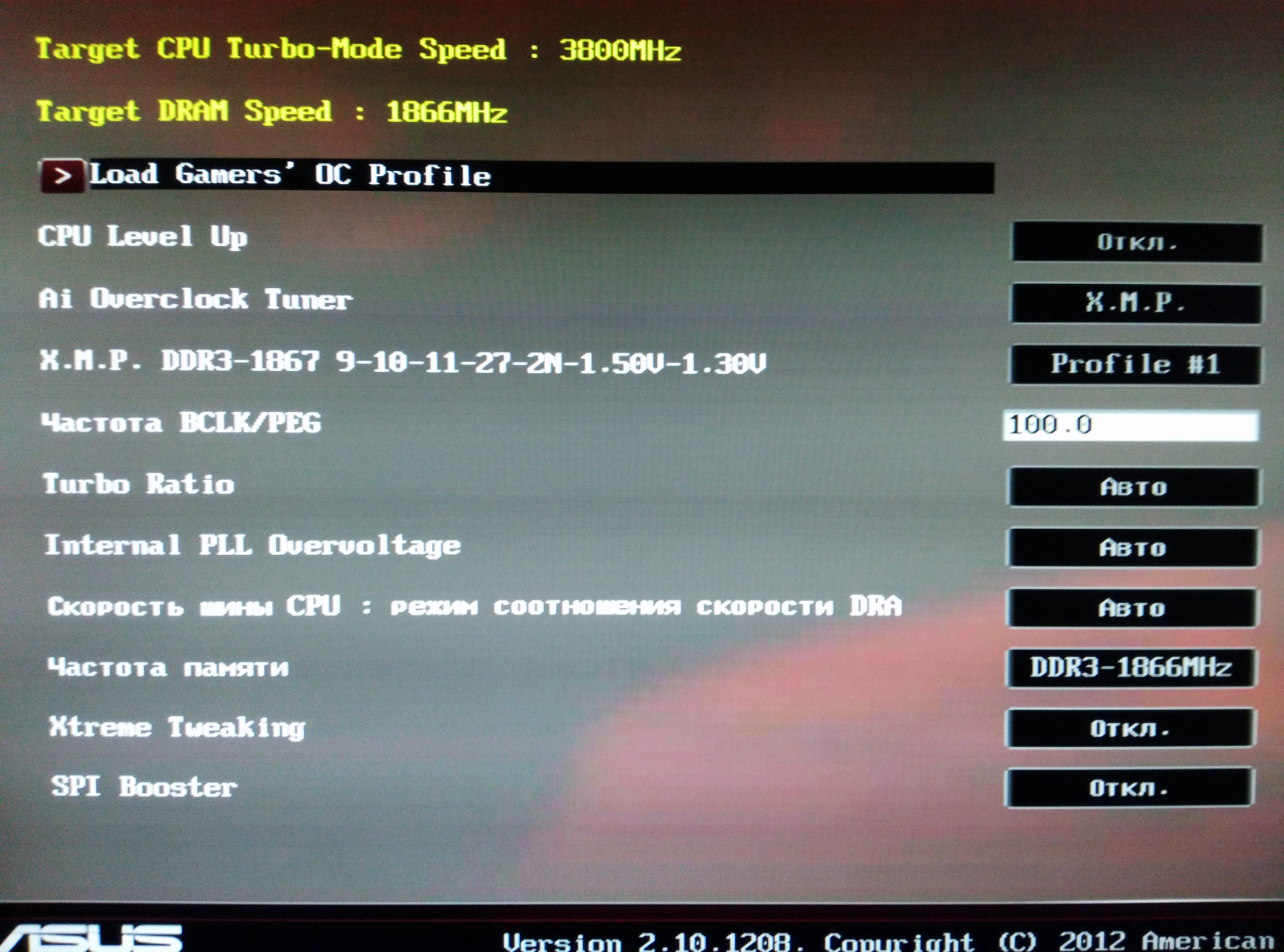

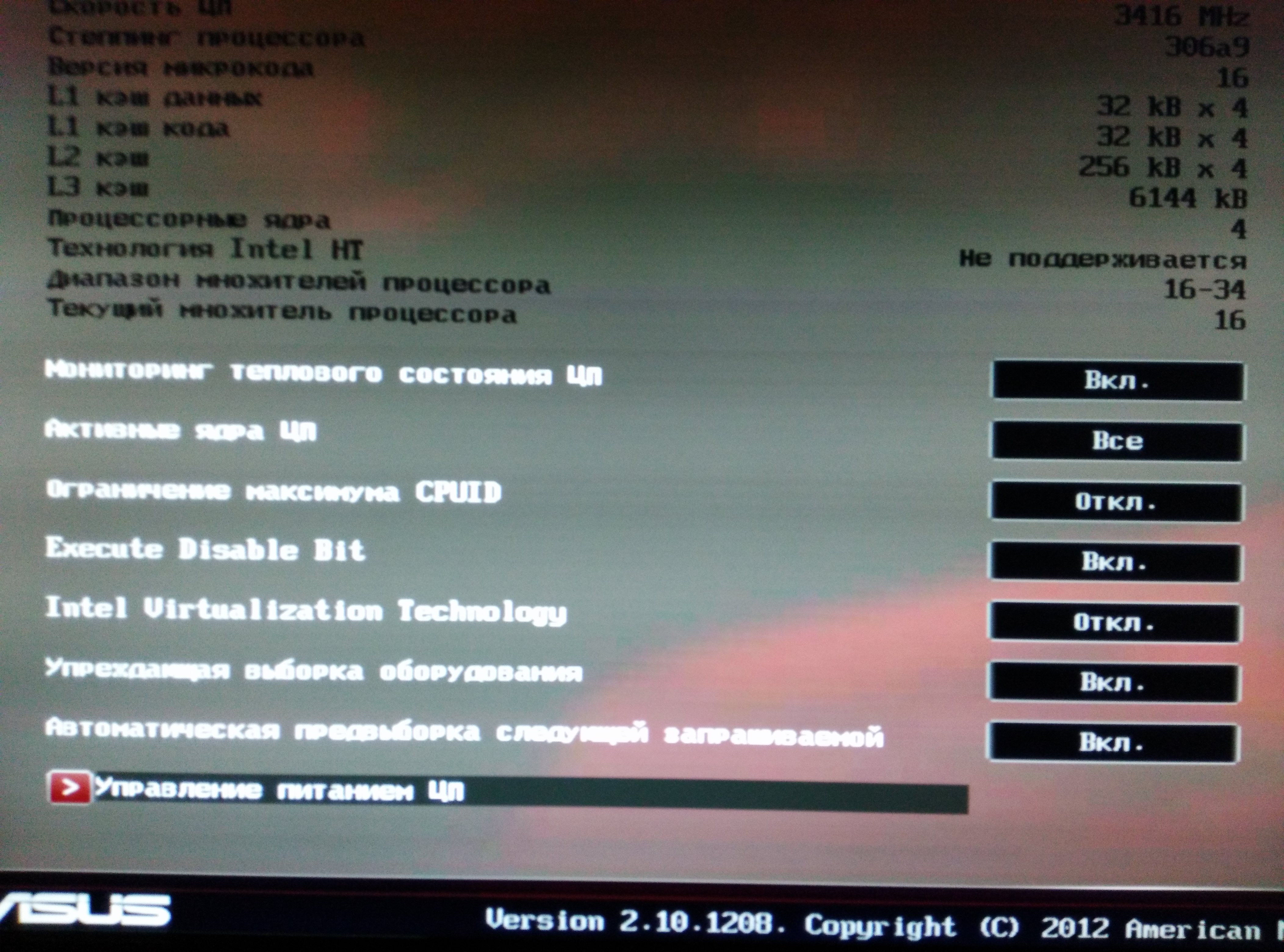

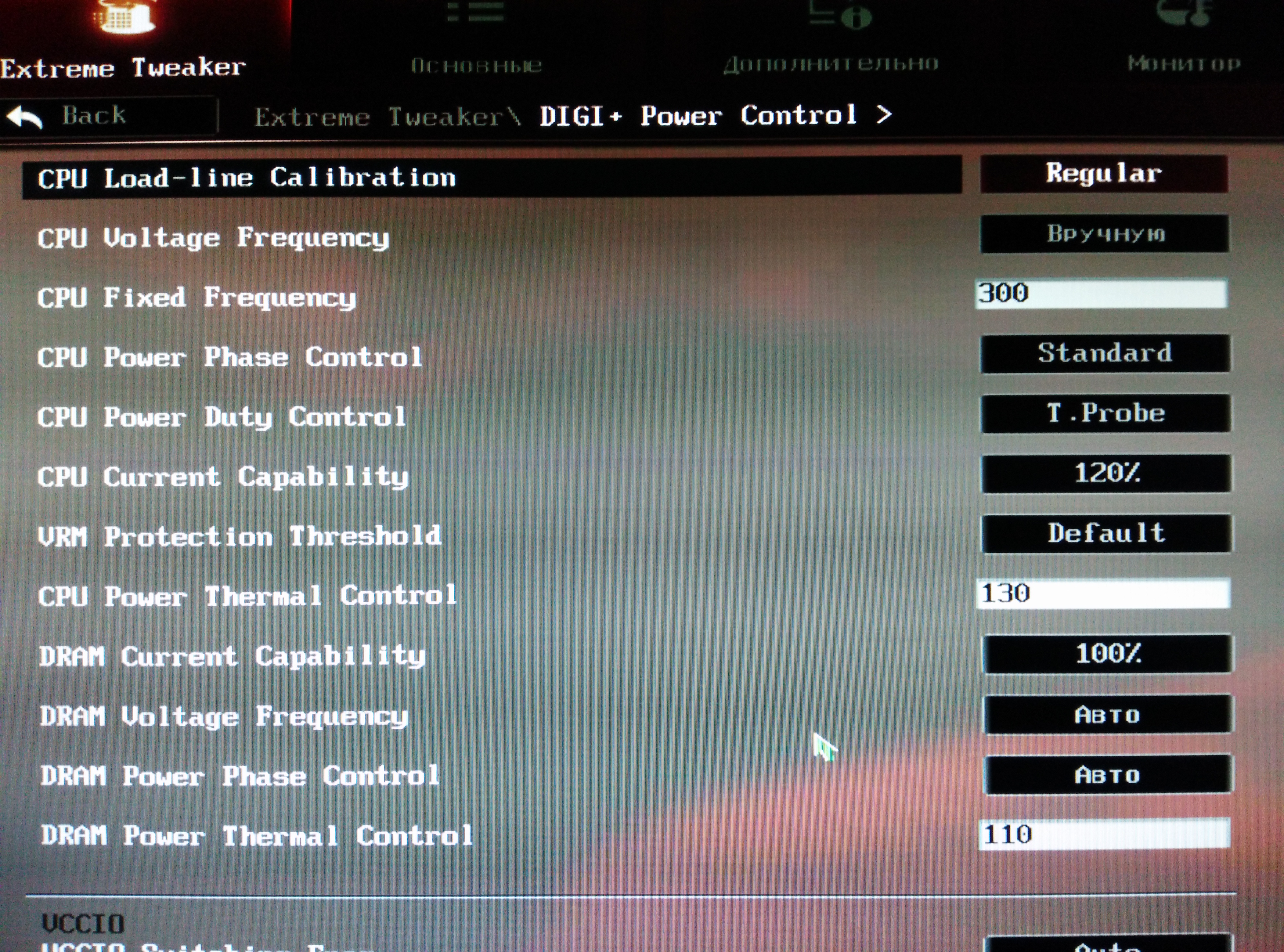

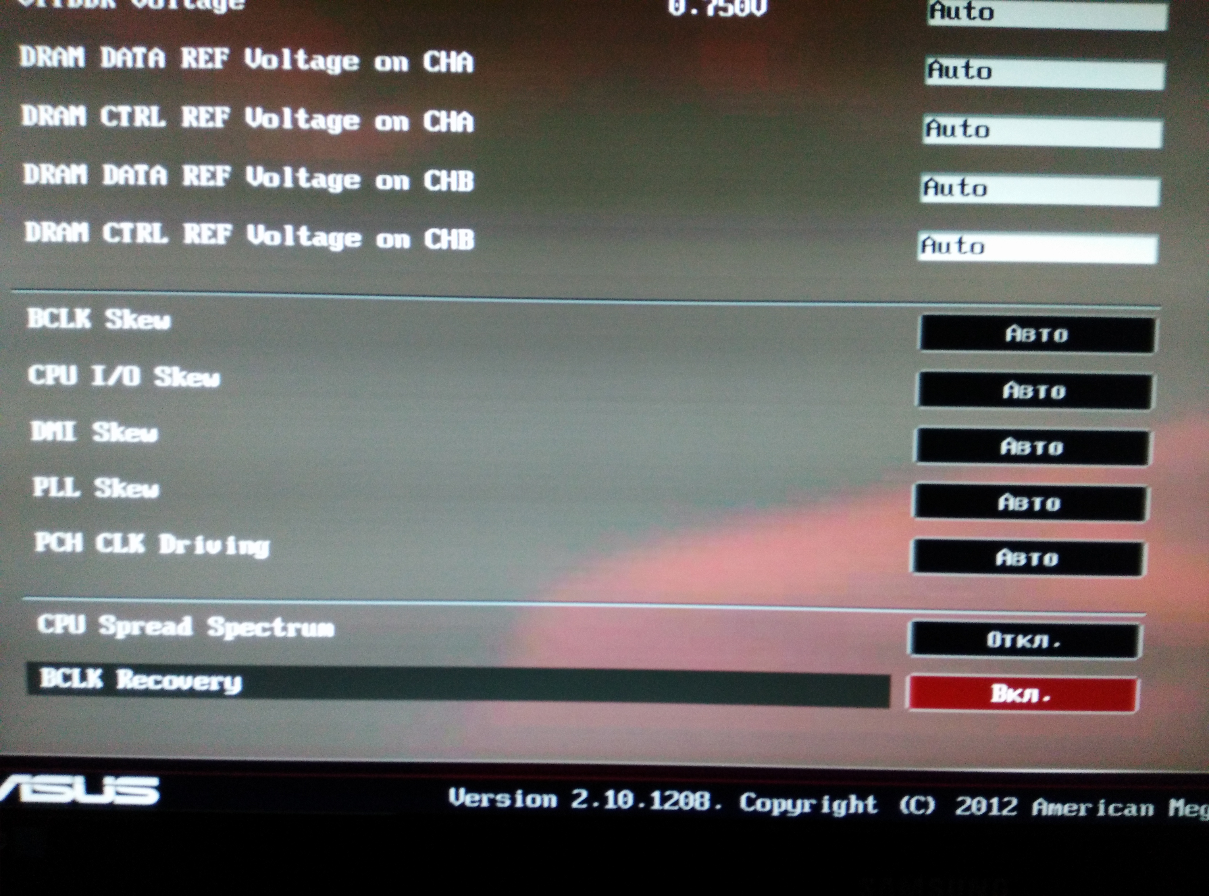

Регистрация: 19.10.2012

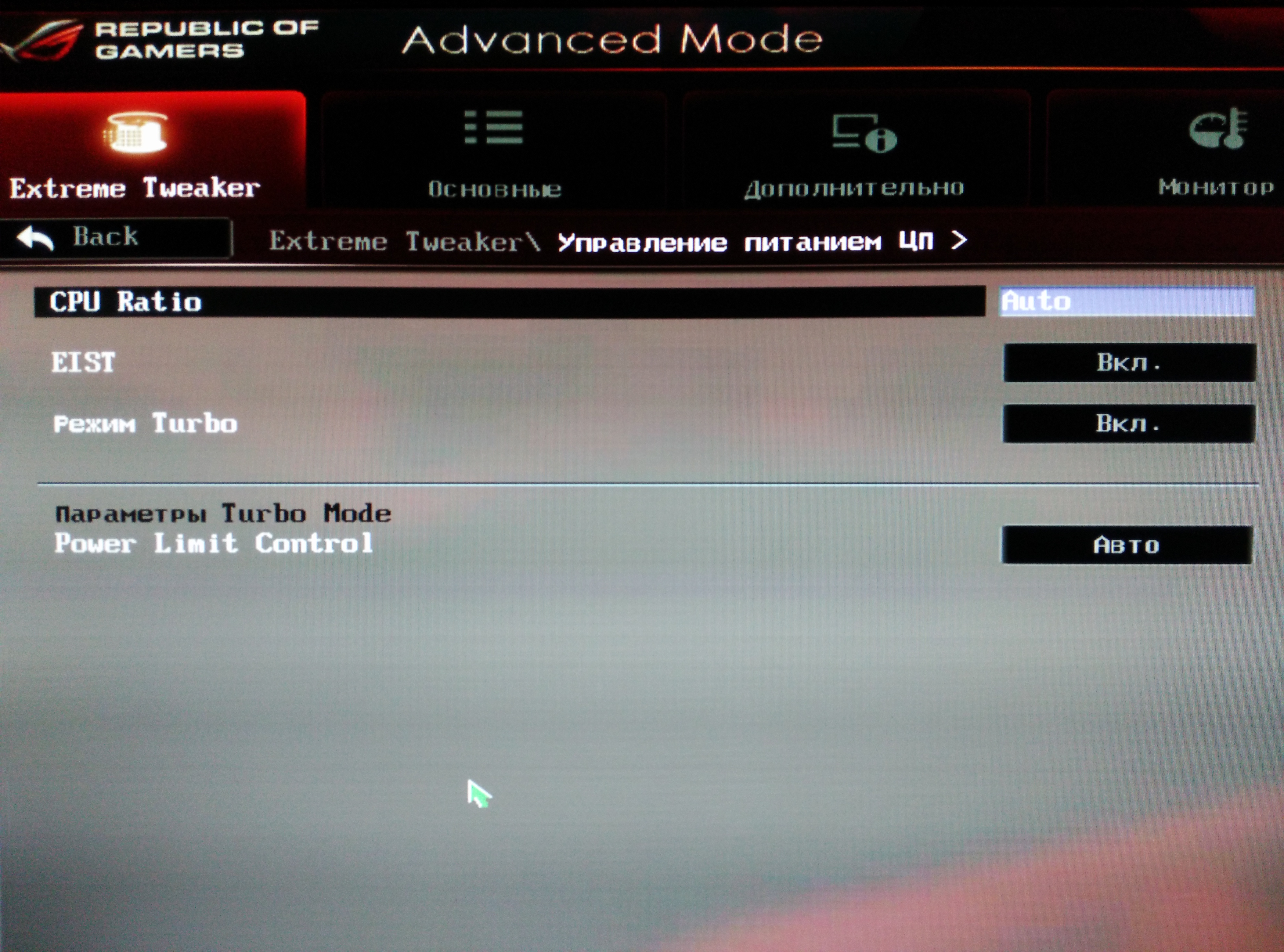

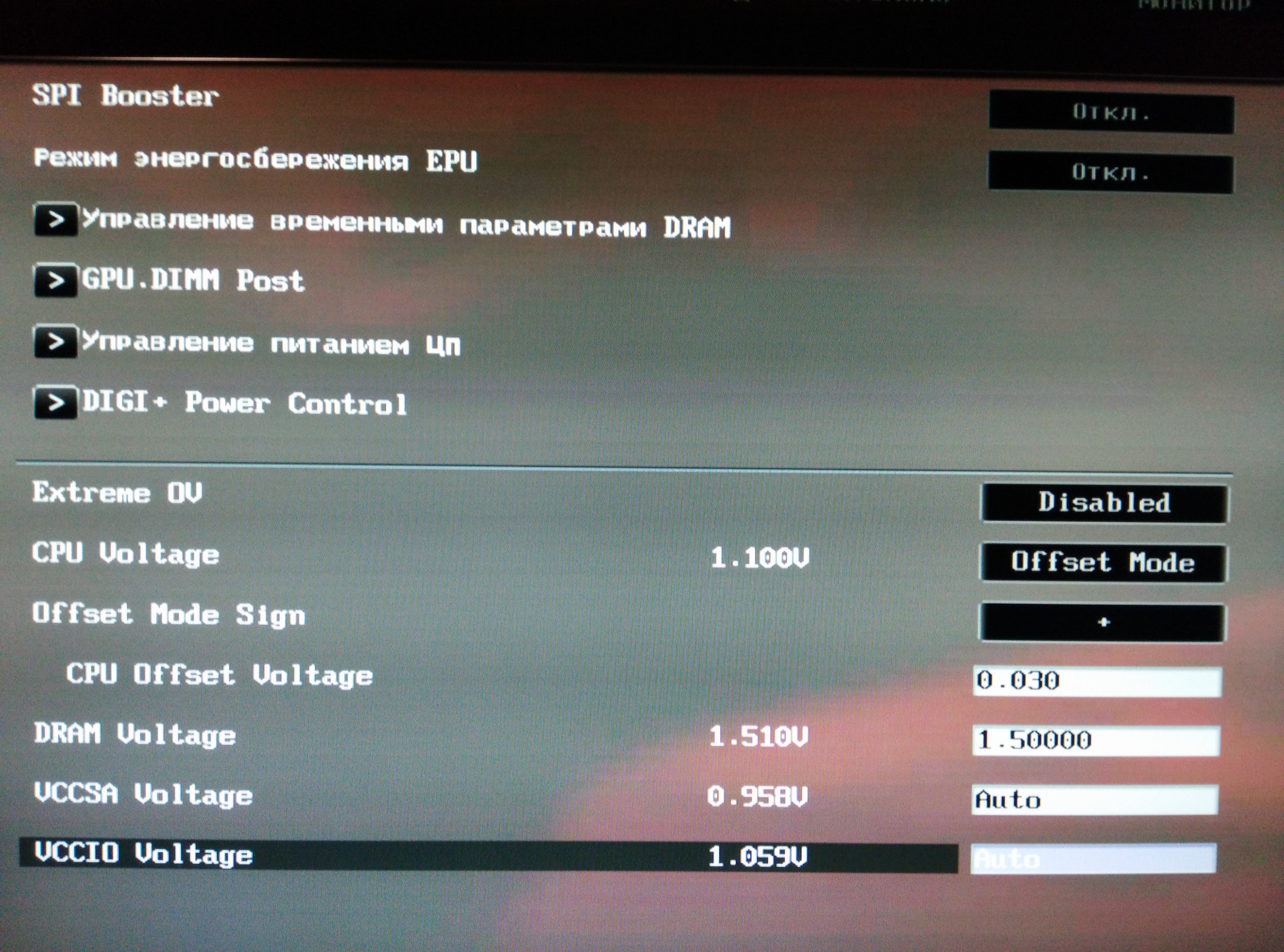

Могу сфоткать, какие разделы, весь AI Tweaker?
Фото: 12
Основной и DIGI+ VRM

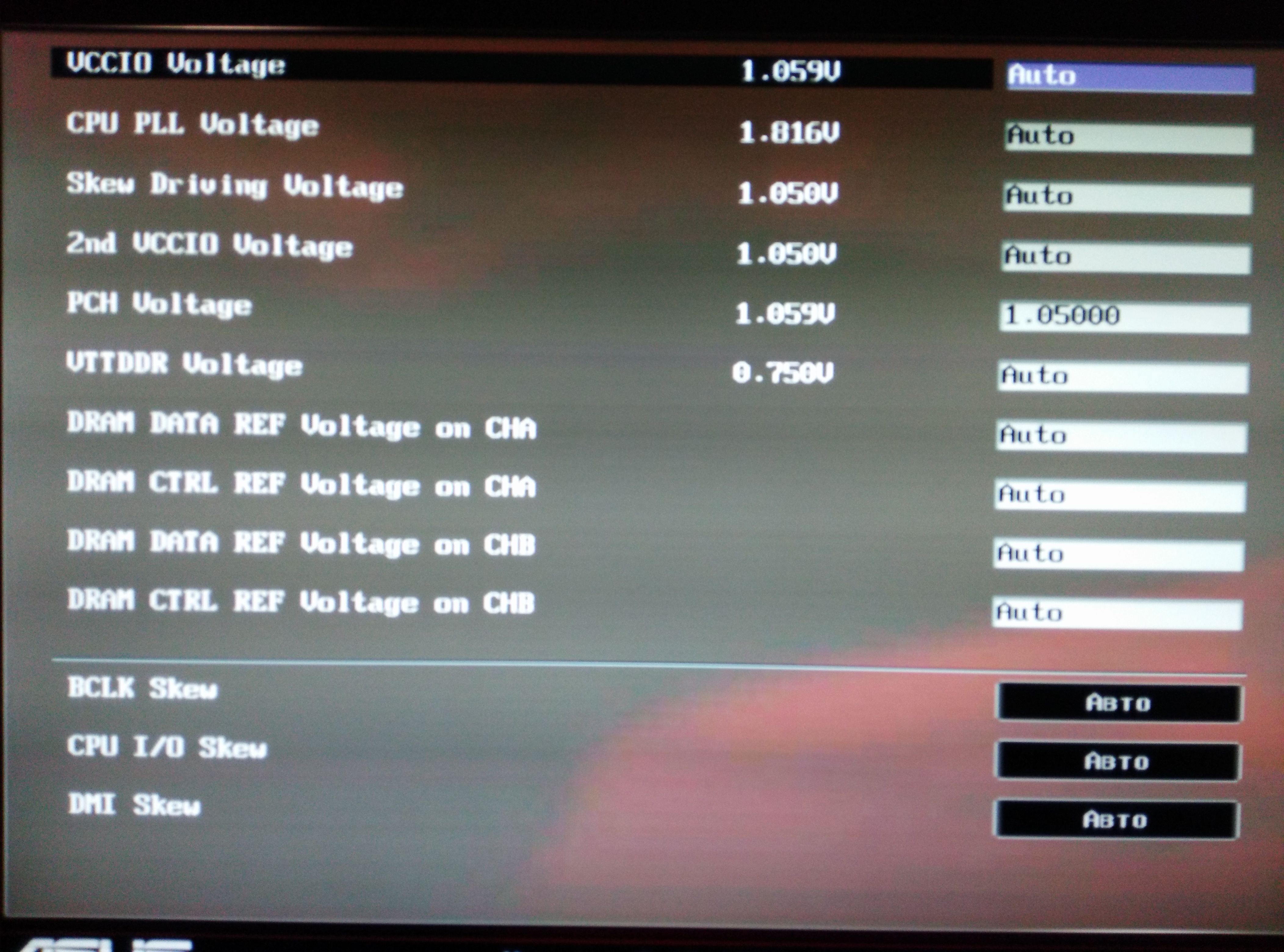

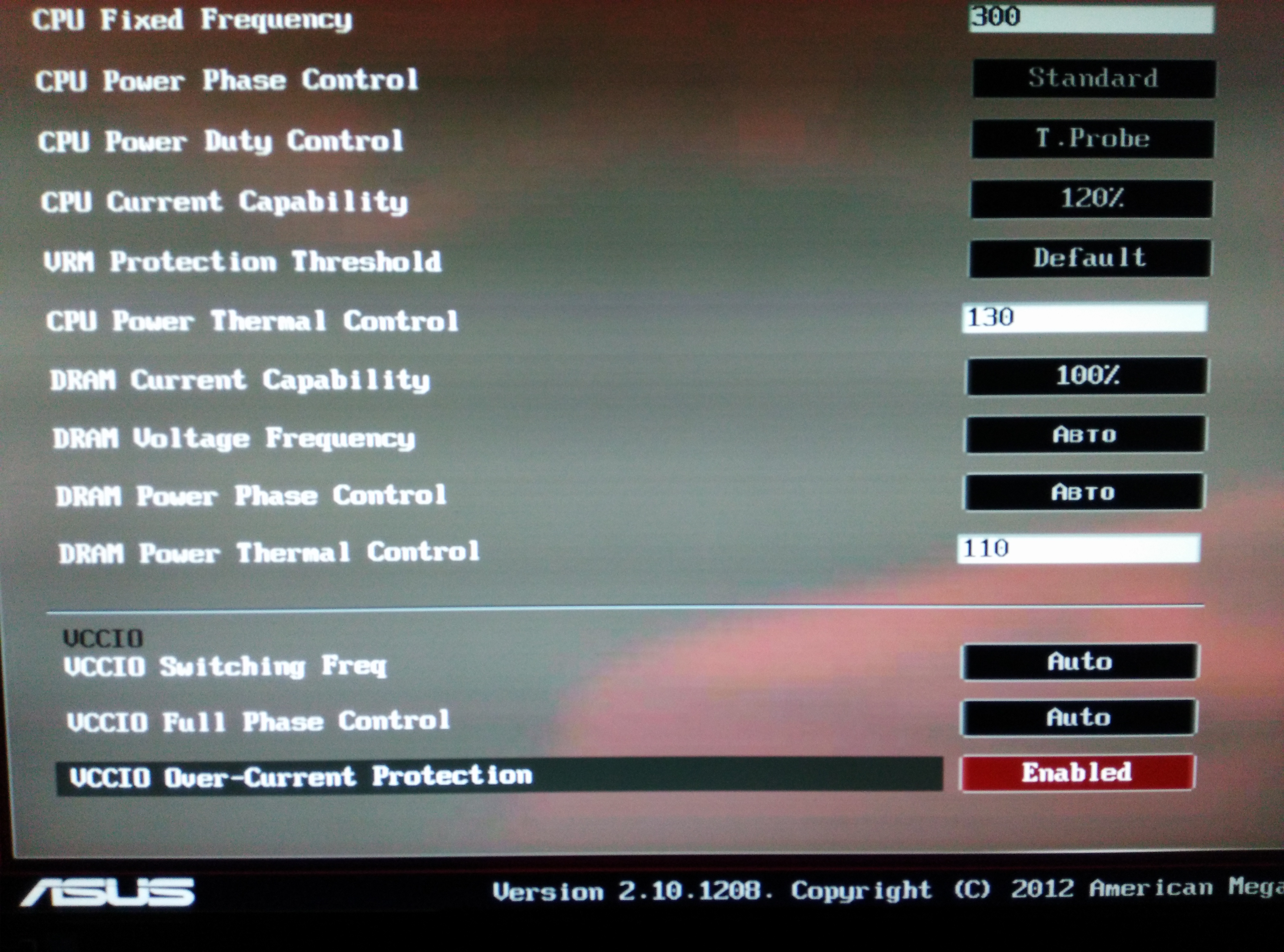

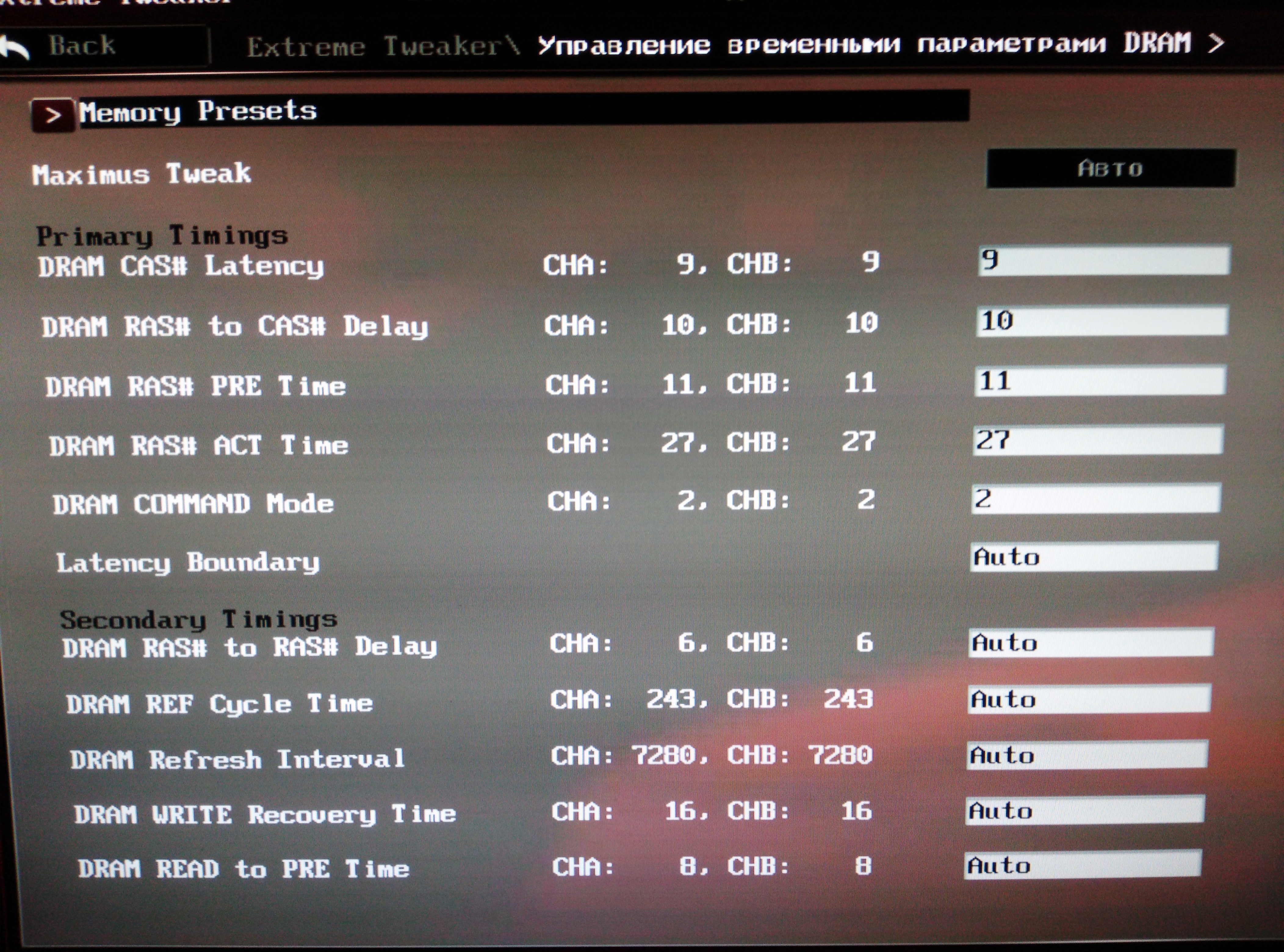

Sabotender
IMG_20160910_163411.jpg [ 4.05 МБ | Просмотров: 881 ]
IMG_20160910_163441.jpg [ 5.09 МБ | Просмотров: 881 ]
IMG_20160910_163529.jpg [ 3.41 МБ | Просмотров: 881 ]
IMG_20160910_163552.jpg [ 3.48 МБ | Просмотров: 881 ]
IMG_20160910_163624.jpg [ 5.26 МБ | Просмотров: 881 ]
Добавлено спустя 2 минуты 49 секунд:
ещё 5
IMG_20160910_163643.jpg [ 3.46 МБ | Просмотров: 879 ]
IMG_20160910_163722.jpg [ 4.72 МБ | Просмотров: 879 ]
IMG_20160910_163741.jpg [ 3.25 МБ | Просмотров: 879 ]
IMG_20160910_163846.jpg [ 3.74 МБ | Просмотров: 879 ]
IMG_20160910_163859.jpg [ 3.97 МБ | Просмотров: 879 ]
Сейчас устанавливал игру, загрузка процессора 50%, частота 4.3ггц, напряжение 1.288v, средняя температура 57. Высоковата напруга?
Регистрация: 07.09.2012
alex1204 писал(а):
напряжение 1.288v
1,10-1,13 для 4200
1,19-1,25 для 4500
у вас 4300, должно работать с 1,15V
пробуйте поставить CPU Voltage - manual и значение в 1,15.
(для надежности - лучше убрать разгон с памяти, если крашится, или поставить тайминги вида 12-12-12-30 1,5V)
значение средняя температура - нам ни о чем не говорит, важно максимальное значение на ядре (остальные температуры дают дополнительную инфу)
Bak$ Я ошибся, имел в виду максимальная температура 57, но это при половинной загрузки процессора.
Убрать разгон с памяти, имеется в виду переключиться с рехима XMP в мануал?
CPU Voltage - manual пробовал 1,15-1,20V, не загружается винда. Разгон памяти отключал.

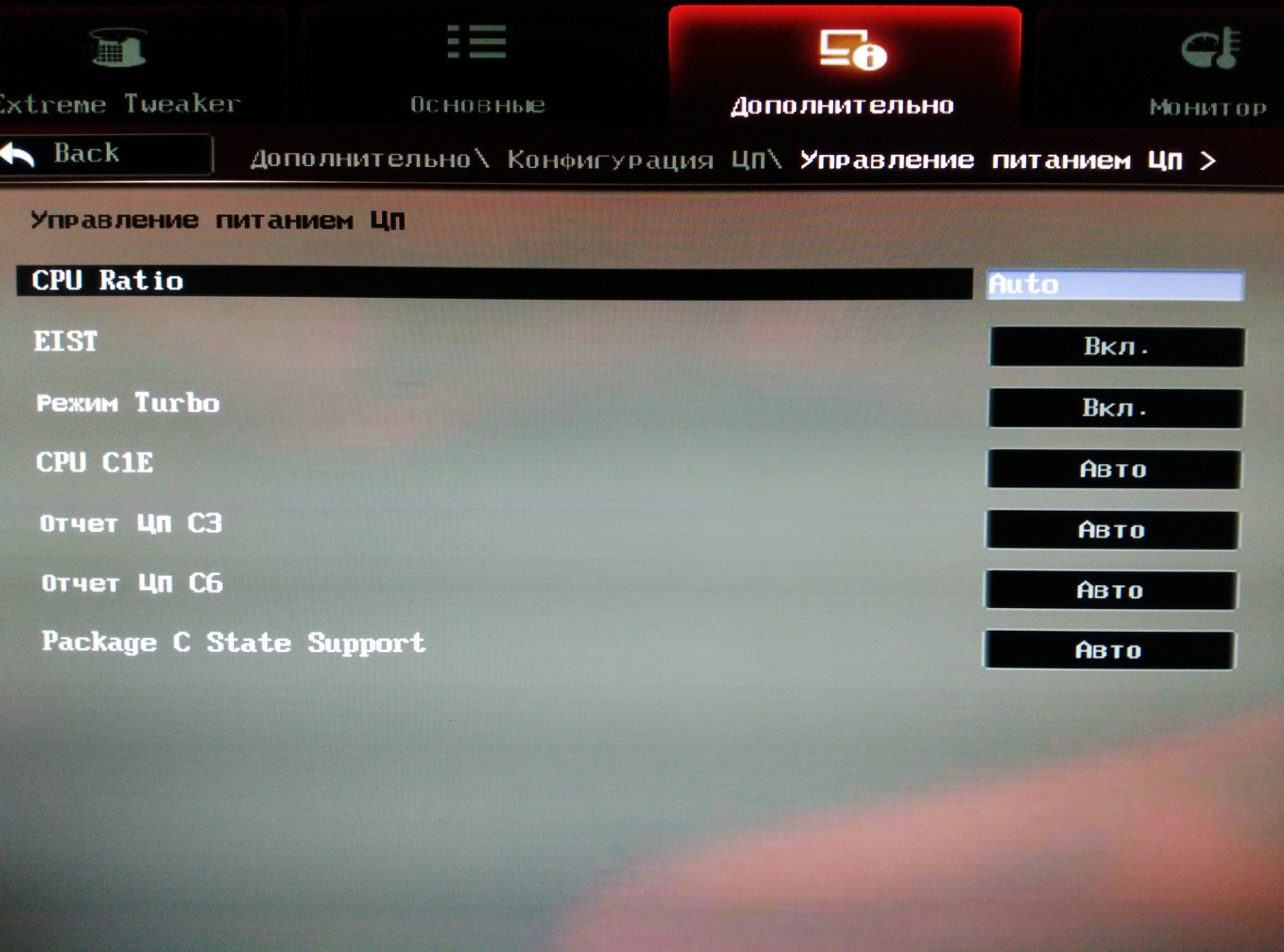

Регистрация: 10.04.2015
Сначала отключай энергосберегайки Отчеты С3/С6 и С State Support, дальше понижай напряжение.

Тут ещё с кулером процессора что-то не то, раскручивается с 860 до 970 оборотов, при температуре 80 и все, до 1500 не идёт. Настройки:
Управление процессорным вентилятором Вкл.
Cpu fan speed low limit 600 rpm
Профиль процессорного вентилятора Manual
Cpu Upper Temperature 70 (пробовал ставить 60, тоже самое)
Cpu fan max. duty cycle (%) 100
Cpu lower temperature 20
Cpu fan min. duty cycle (%) 20

fan.jpg [ 397.98 КБ | Просмотров: 956 ]

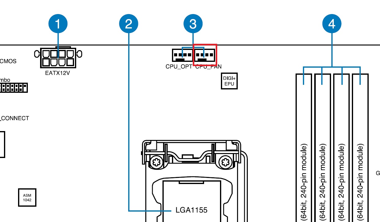

Кулер к CPU Fan подключен?
MarsOn
Да, только что проверил, заново переткнул, 4 pin подключен правильно. Главное он же регулирует, повышает на 100 оборотов.
Безымянный.jpg [ 117.83 КБ | Просмотров: 942 ]
alex1204
А если к соседнему подключить CPU_Opt, обороты меняются?

Да и вообще с учетом пониженных оборотов температура высокая. Тут или прижим плохой, высокое напряжение или слишком много пасты намазано между крышкой и кристаллом, кулер то не маленький.
Фото: 12
80 в стресс тесте высокая ? что за бред... В линкс больше 100 можно получить с терможвачкой под крышкой, и можно не париться по этому поводу абсолютно - т.к. это нормально.
