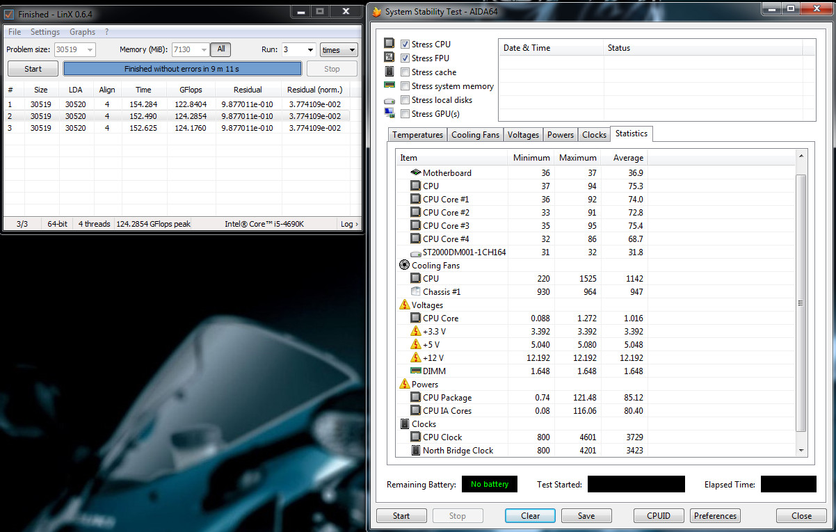

Под крышкой теперь ЖМ, под кулером МХ-4, кулер Thermalright HR-02 Macho. Vcore=1.377, множитель 45, больше ничего не трогал, видимо дальше надо ковыряться с напругой.
по скрину, и в целом, вот как то странно себя ведет 4670К, у тебя пик 123Гфлоп, у меня при 4,5 147 Гфлоп, а при 4,3 он мне выдал аж 187 Гфлоп (блоки прогонял по 15 000), правда в синебенч на 4,5 набирает на 10 очей больше.
Вопрос ко всем, мой проц не идет выше 4,6 - это нормально, средне или плохо? на 4,7 запускает систему, открывает офис и браузеры, но вот тесты не проходит, выкидывает синьку, не получается добиться стабильности (правда там 10 показателей напруги, скорее всего не разобрался, на 775 сокете разгон был куда проще)
P.S ща для интереса прогнал на 23 000, пик показал 154 Гфлоп, множитель проца 34, шина 133 (причем на 103, 106 бдосы, а 133 держит легко), напруга 1.3

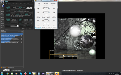

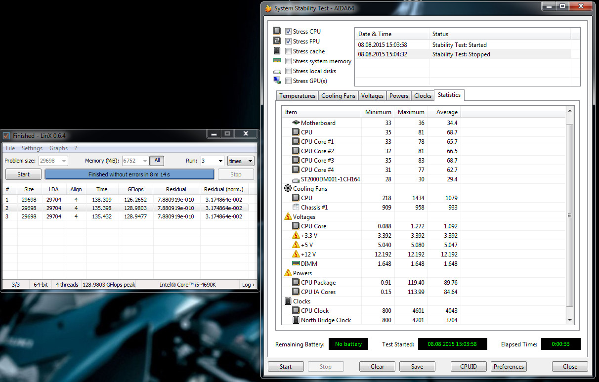

Вот мои скромные результаты сразу после скальпа + термопаста ноктуа
Скрин до скальпа прилагается
2015-08-07_162307.jpg [ 251.5 КБ | Просмотров: 1092 ]
2015-08-08_151408.jpg [ 259.05 КБ | Просмотров: 1092 ]

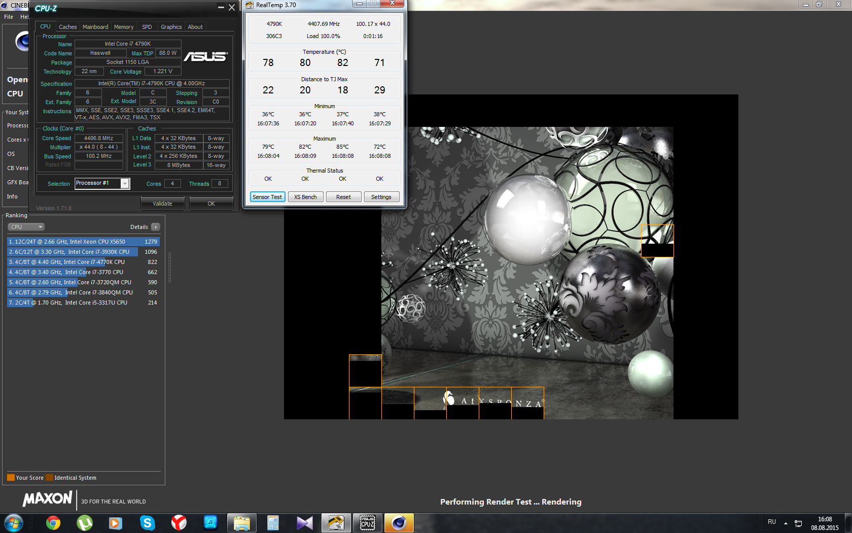

Все никак не было времени скрины сюда свои кинуть , вообщем недавно сорвал шляпу своему 4790к , ну и типа там ихняя улучшенная паста была заменена на ЖМ галлид , разница на частоте 4.5 составила 17 гр. , без скальпа на необслуживаемой водянке можно было добиться только 4.5 , после скальпа 4.8 , ну думаю если нормальную воду поставить может пятерку и возьмет.....
скрин без скальпа на 4.5 ггц
скрин скальпированного на 4.8 ггц

alienware
На мой взгляд, вам лучше повторно вскрыть проц и перемазать ЖМ, ибо 17 градусов это слишком малый профит, а 95 градусов при 1.29В это слишком много.

У него LinX с задачей 32к, а не 14к.
У меня тоже 90-95С под NH-D14 при 1.3В, если нормально тестировать, а не для статистики по быстрому.
Ставлю, что 5ГГц полностью стабильных не будет вообще.

Регистрация: 14.04.2014
да не стоит конечно , я вообще оставил на 4.5 , скальпировал ради интереса .....
этоже devils а не haswell , у devils чуть получше навоз под крышкой чем у haswell , тем более включеный НТ жару добовляет , таким же методом скальпировал хасвел 4670к тот да 26 гр скинул , для devils 17 гр. отличный результат.
