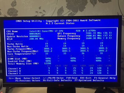

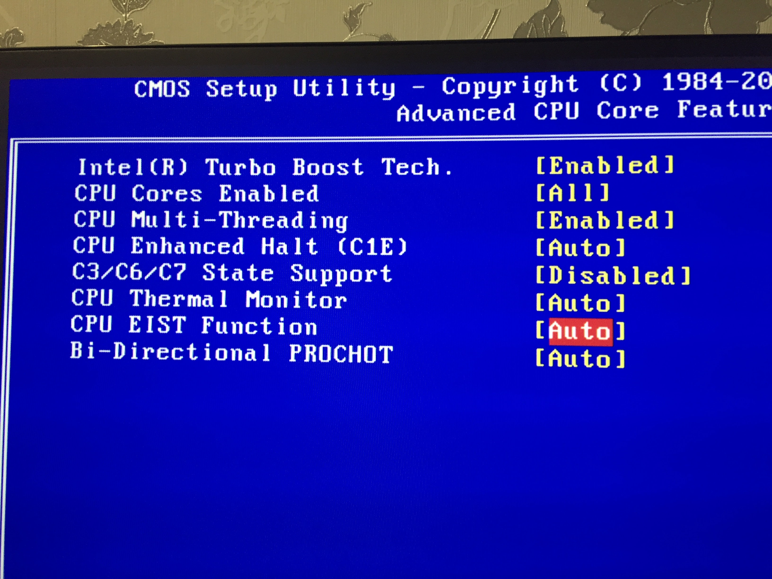

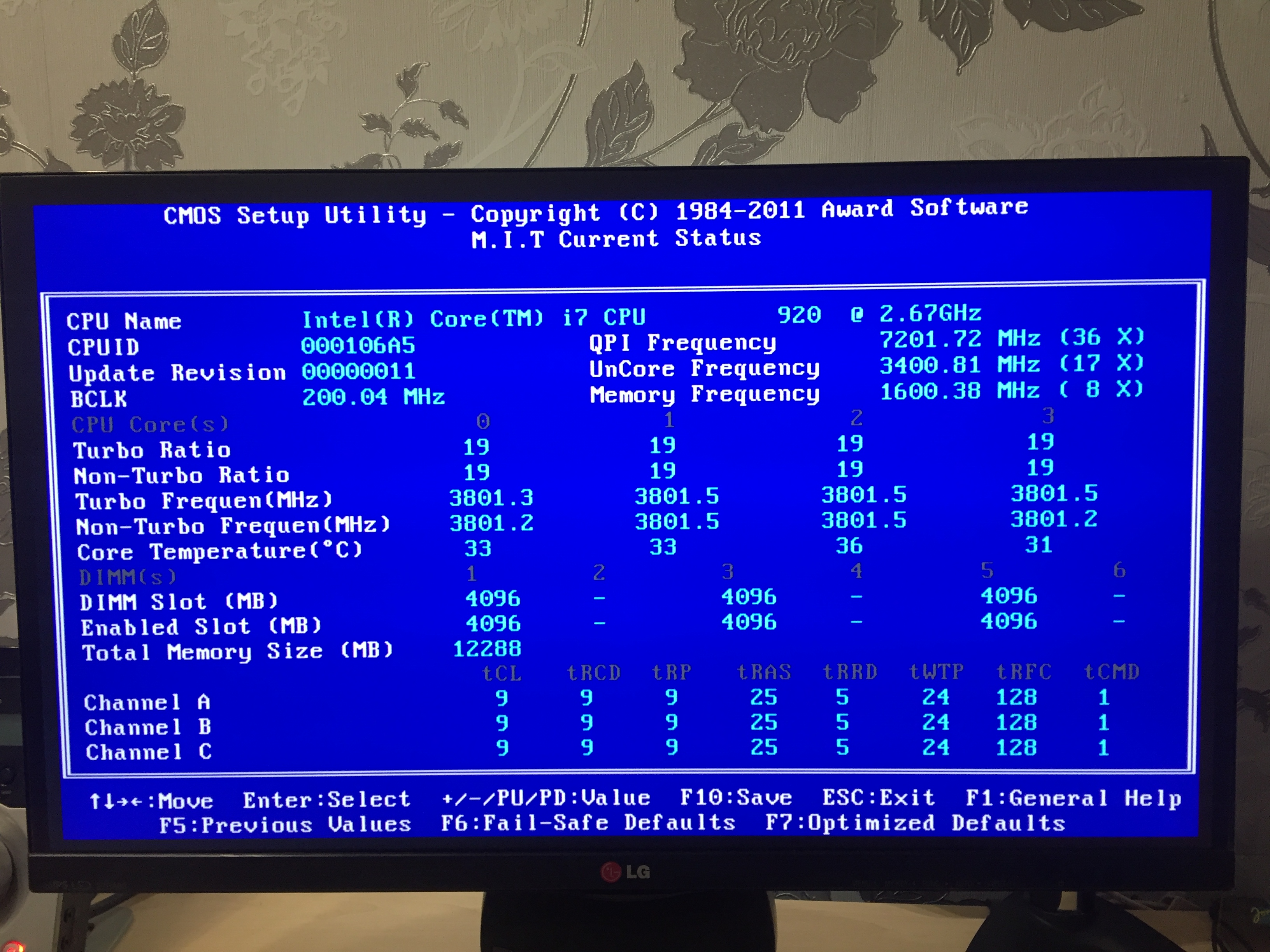

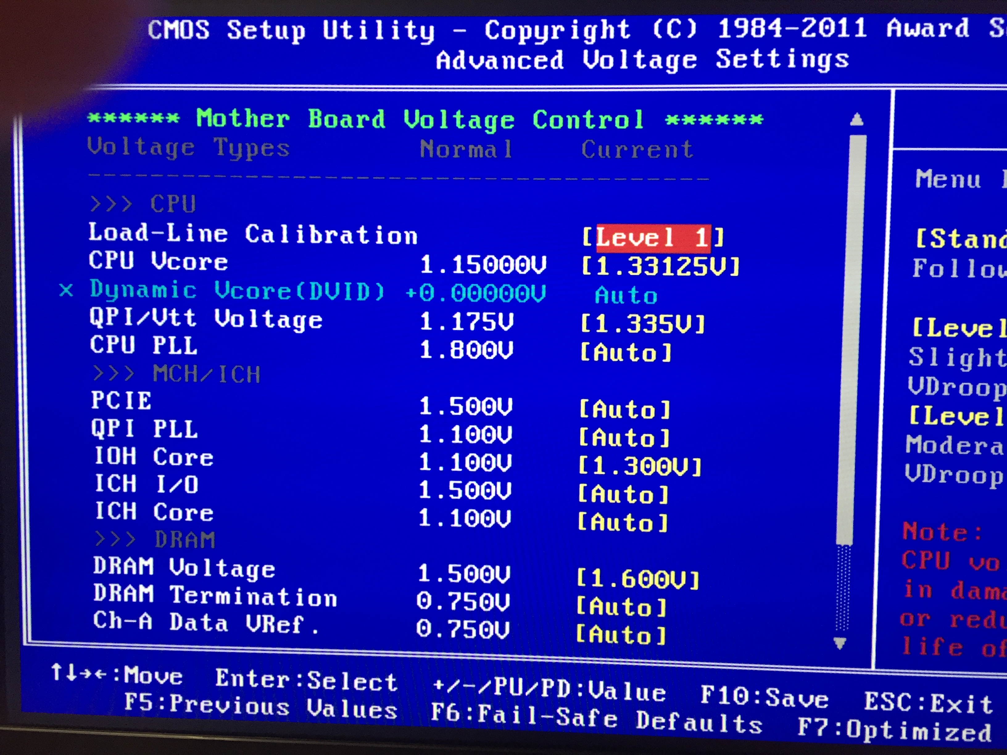

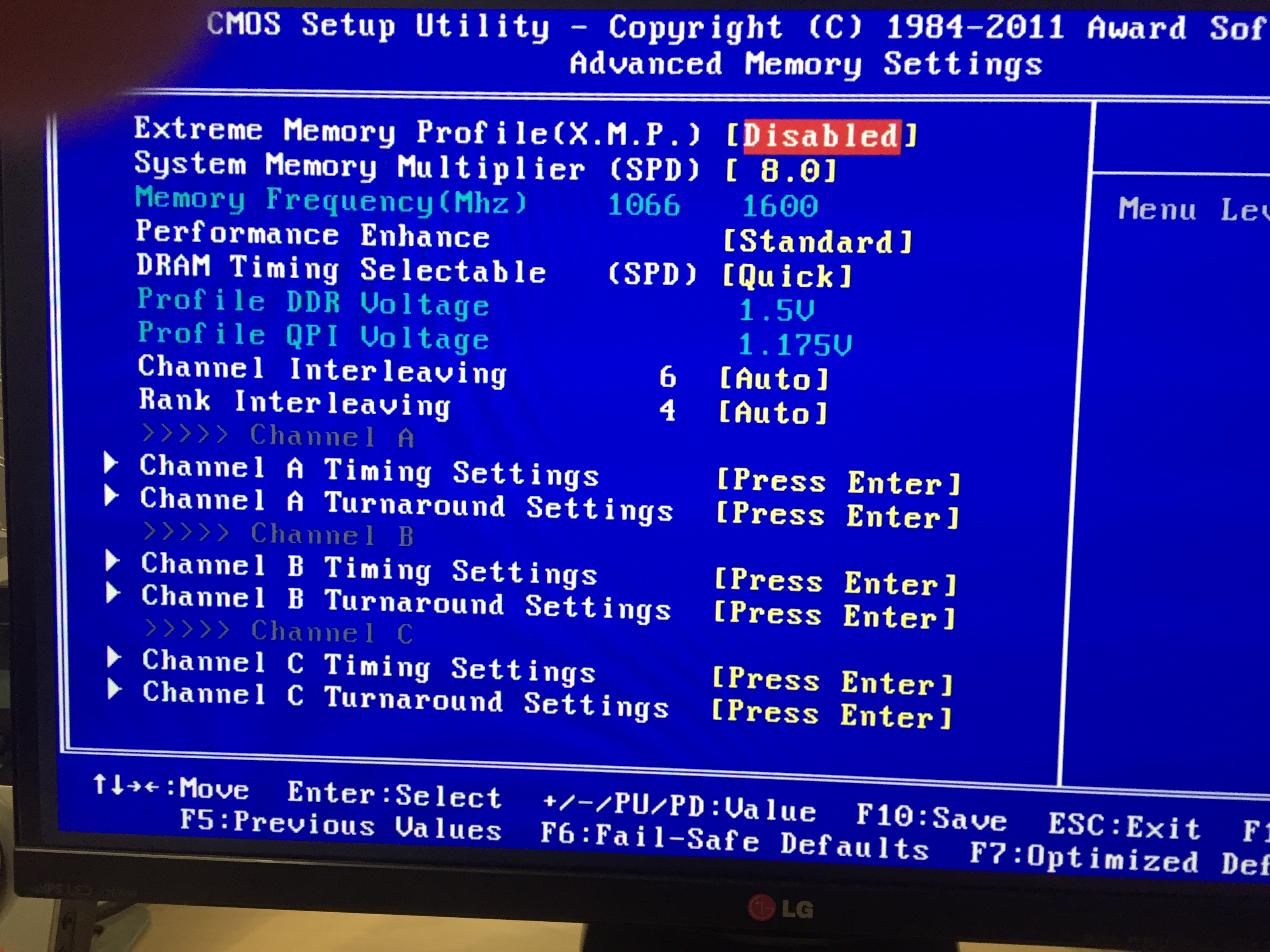

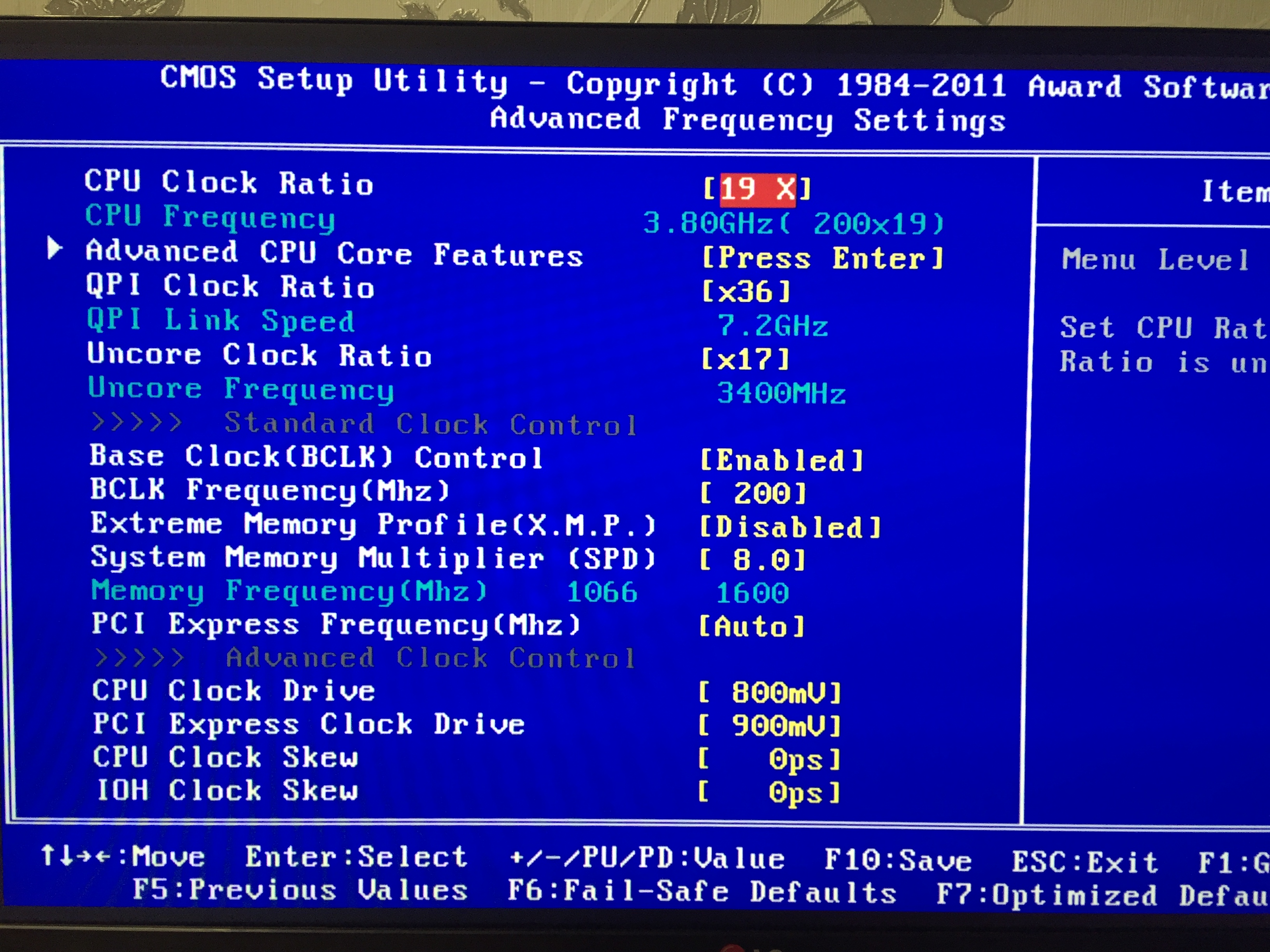

Ребят! нужен ваш совет по стабилизации разгона старичка Core i7 920 (D0) 2,66ггц 1366 + Gigabyte GA-X58AUD5 rev.1
Проц стабилен идеально на 3,0.
Выставляю bckl 200 x19 = 3800
Cpu core 1.33125
QPI/VTT 1.335
IOH core 1.3
DRAM volt 1.6
температура под нагрузкой максимум 71 гр.
Тесты основные прогоняю - всё стабильно, повседневные задачи и п.р. нормально. НО
4 часа игры в Return of Tomb Rider и зависает с зацикленным звуком, изображение без искажений, реакции на клавиши нет.
На след день, эта же игра стояла просто на Паузе и через 20 минут - такая же картинка: замершая картинка, звук зациклен, реакции на клавиатуру нет.
Прошу помощи - куда копнуть для стабильности. МОжет какого напряжения не хватает или я что-то пропустил?

fanatf1
зачем рандомно повышать напруги - например на чипсет (IOH) - что там даст 1.3v ?
мне для 4.4 на проце, 1.15 хватает там, а можно и в дефолте было оставить
CPU clock drive / PCI-E clock drive - это зачем трогать? осфилографом вымеряли?
все эти параметры для "экстремальных" разгонов под азотами с целью выбить пару десятков mhz
1.6v для памяти на 1600mhz? я бы такую сменил
на время тестов разгона и стабильности - ВСЕ энергосберегайки отключают, чтобы это не вызывало проблем и не мешало тестам
после тестов можно попробовать вернуть и посмотреть как будет работать - если появится нестабильность, то дело в энергосберегайках
