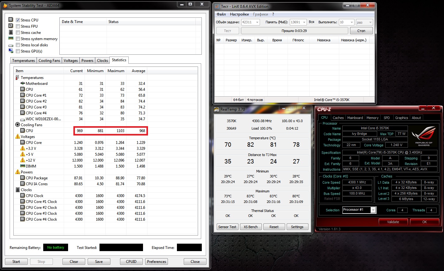

Столкнулся с интересной особенностью при разгоне !5-3570К
Добился стабильной работы в LinX/Prime95 на 4400МГц при напряжении 1.08 (по показаниям ПО ASUS)
Потом запустил на день ещё hodlminer для уверенности (профита от него маловато)
Оговорка: картинка у меня выводится через встроенное видео, дискретка используется для гетерогенных вычислений. Когда надо поиграть, hdmi просто перетыкаю из МП в видяху и запускаю гаму.
Как раз видяха считала, решил поиграть в малотребовательную игру. И она вывалилась! Также выяснилось, что падает браузер при просмотре видео на youtube.
Предположил, что от повышения напряжения на проце просаживается напряжение на встройку.
Выставил максимум loadline calibration для питания встроенного видео- вывыливаться стало реже. Добавил напряжение на встройку- не помогло
В общем, на пару дней 10часовой ролик Nyan Cat стал тестом стабильности пека :LOL:
Напряжение на встройку вернул по дефолту, LLCalibration оставил, и добавил на проц ещё немного- по показателям у проца теперь стало 1.1В максимум.

Регистрация: 21.03.2008
Ni9999 писал(а):
или у тебя абсолютный рекордсмен по удачности или ты что-то не так тестировал/смотрел.
подозреваю, что всё намного прозаичнее- плата/софт ASUS показывает значения не правильно
т.к. температура под ICE HAMMER THOR 81 градус под LinX при показаниях 1.1В
а было 77 и всего 1000 оборотов при "якобы" 1.08В, и вот такой режим меня больше устраивает.
рекорды меня мало интересуют,
главное, что пека 4е сутки работает без выключения в разных задачах.
Если хотите, запущу на своём пека то, что вам интересно и с теми настройками, которые укажете.
Вдруг, и вправду какая-то нестабильность ещё обнаружится!

Регистрация: 19.10.2012
1.08 :shock:, тут 4300МГц на 1.28 кое-как.
да понятное дело, что быть такого не может! Датчик врёт.
год назад был у меня (другой) 3570К и МП MSI Z77A-G45
вот там есть контакты для вольтметра, и я его подключал
частота тоже была 4.4, напряжение авто, LLC- Enable
Так вот, вольтметр показывал что-то в районе 1.3В-1.35, не помню точно, ну и температура под этим же кулером была около 85
Ну, может быть, нынешний проц чуть более удачный, но я не думаю, что напряжение на самом деле такое уж низкое! А где его померять теперь, я не знаю.
Скажите лучше, как встроенному видео частоту понизить!
igor19-90 писал(а):
Мужики, кто давно занимается гонениями 3570k подскажите нормальные ли у меня температуры за час прогона в стресс тесте aida64?
температуру надо смотреть прогой RealTemp
специально погонял LinX ещё часок
http://hostingkartinok.com/show-image.p ... a50a78c553

Регистрация: 02.02.2015
Откуда: Краснодар
anpz, судя по VID не ошибка мониторинга, действительно уникальный проц, если с оффсетом не игрался. Кстати погляди в журнал винды, нет ли там ошибок с кодом 19 Whea Logger
спасибо за подсказку, такая ошибка присутствовала, когда стабильность ещё не была достигнута.
в данный момент напряжение выставлено оффсетом, auto+0.60V, включено энергосбережение
но первоначально для того, чтобы установить, какой минимальный показатель напряжения должен быть в Windows для стабильной работы ( и какой уровень LLC вызывает наименьшие изменения), разгонял без сбережения и выставлял напряжение фиксировано.
