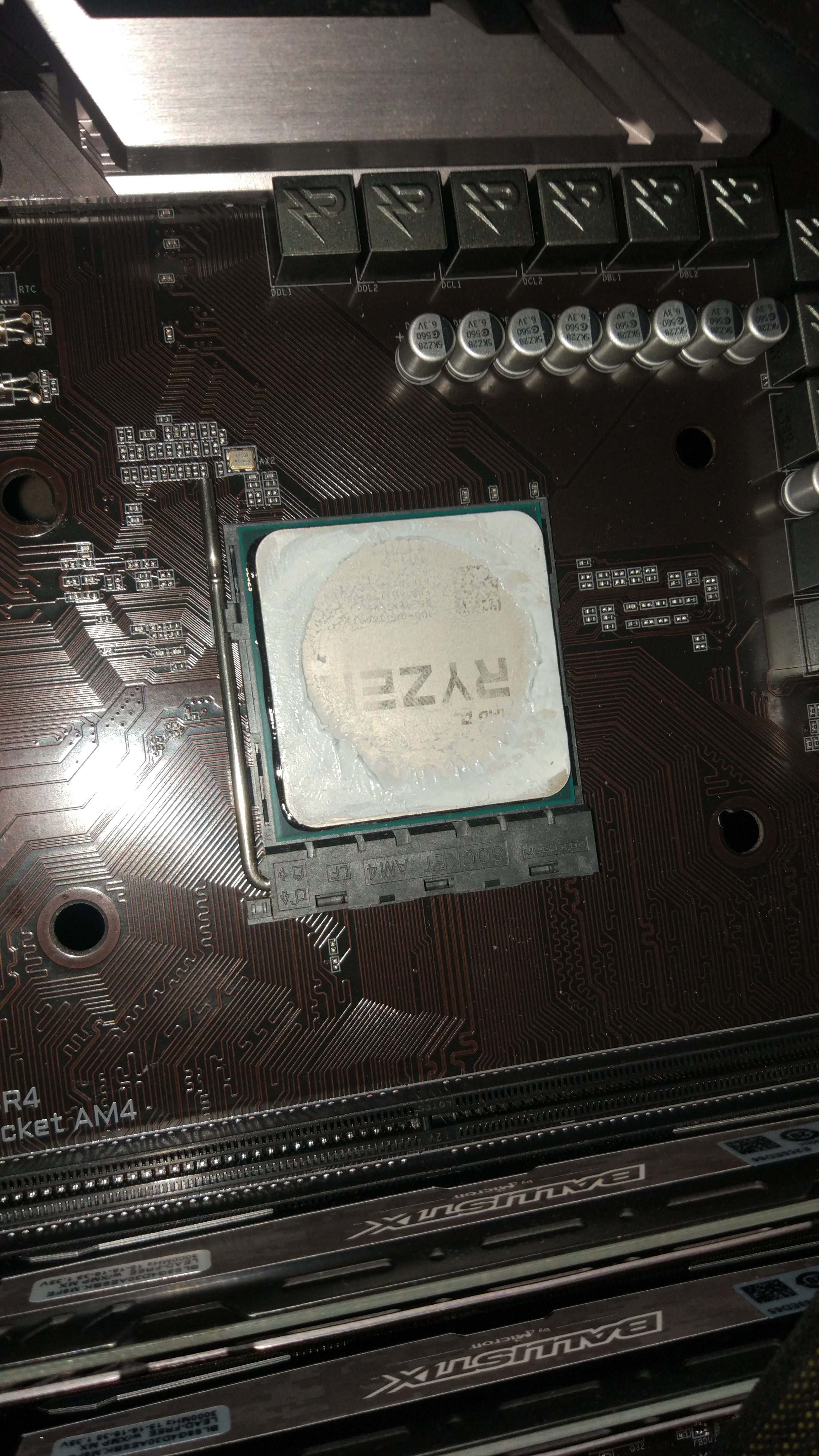

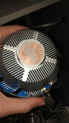

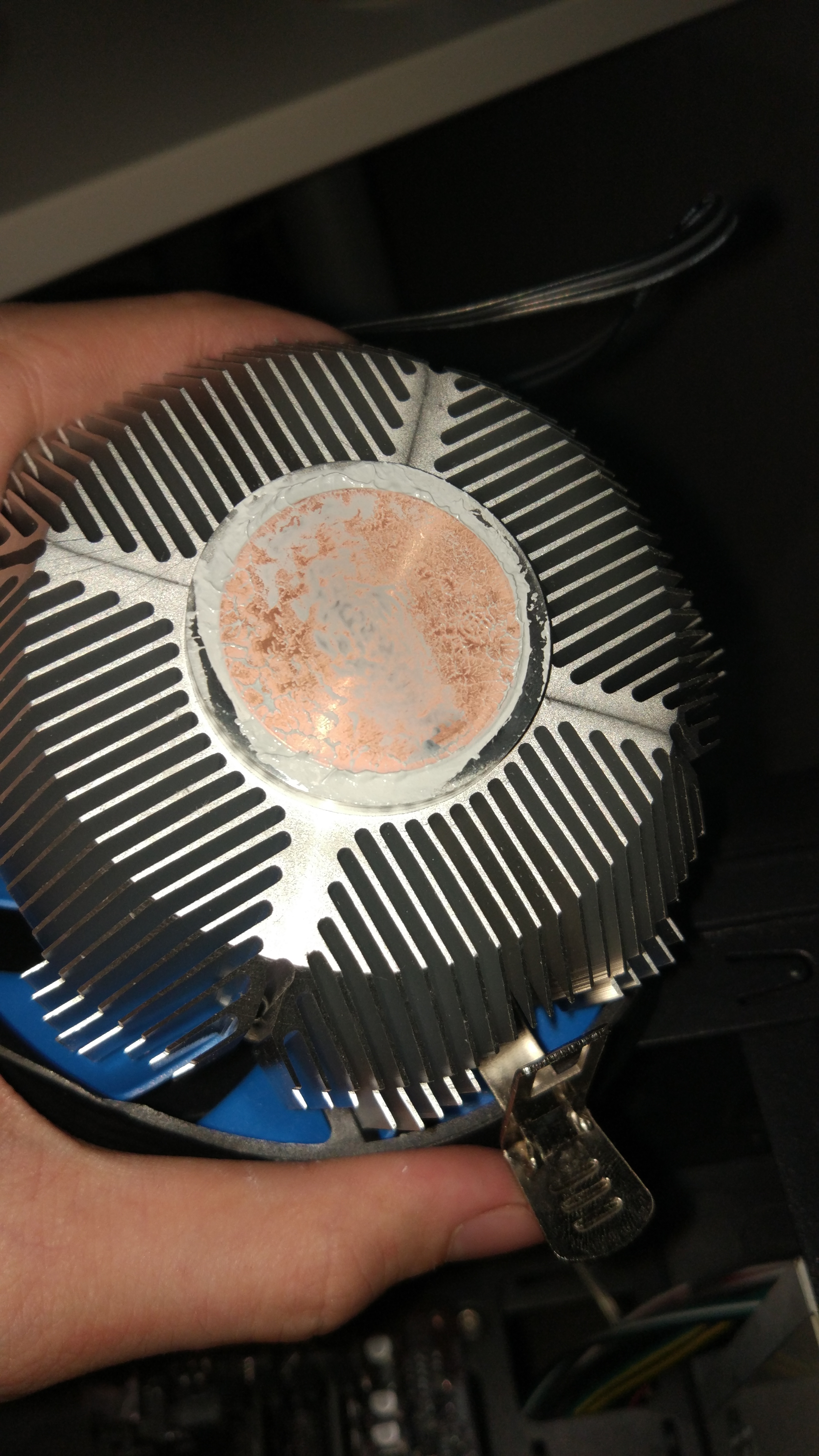

Привет всем. Купил на выходных Ryzen 5 3600, доску Gigabyte B450 Aorus Elite, две планки Crucial 8GB 3000Mhz и кулер DeepCool Archer Bigpro. Столкнулся с проблемой высокой температуры. В AIDA при стресс тесте CPU и FPU температура моментально подскакивает до 80 градусов и медленно поднимается до 95. Если без FPU, то подскакивает до 64 и растёт до 75, дальше не поднимается. Биос обновил до последней версии. Радиатор кулера при этом тёплый но не горячий, кулер переставлял несколько раз и пасту мазал в разных количествах - результат один и тот же. Предыдущие процессоры у меня так не скакали по температуре в тестах. Может попался бракованный камень со сломанными датчиками? Разгонять не планирую. Просто хочу чтобы долго и без геморроя проработал несколько лет
Вкинь в тему фото отпечатка термопасты на процессоре и подошве кулера. Возможно, они кривые и плохо соприкасаются. Или кулер сам по себе убогий.
смешно, там "куллер" чуть больше бокса интеловского.
B550 Tomahawk + Ryzen 5900X + Crucial Ballistix 2x16GB BL2K16G30C15U4W
Регистрация: 30.03.2016
Было такое, размазывал тонким слоем пластиковой картой. В последний раз просто в центр капнул и прижал. Крепление довольно тугое и кулер встаёт неровно, приходилось на глазок двигать перед затяжкой планок. В следующий раз буду искать на винтах.

Vooker525 у многих кривая крышка процессора или подошва кулера, так что посмотри внимательно перед покупкой нового. Мне пришлось шлифовать у себя. Но кулер рили хреновый)
Спасибо, поищу башенный кулер с трубками. То есть подозрения на косяки процессора можно отбросить?

v1p3r
Да там по фото видно, что основание кулера едва накрывает чиплет с ядрами, который находится в правом нижнем углу проца, если смотреть на него установленным в сокет.
Регистрация: 24.01.2018
kirik171 вижу. Но с новым кулером могут новые проблемы вылезти. Поэтому надо смотреть и крышку процессора, и подошву нового.
