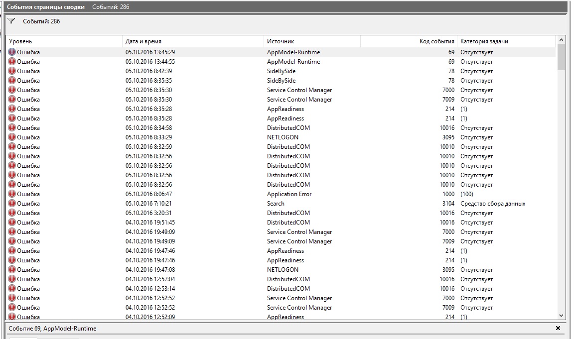

Регистрация: 14.12.2013
Откуда: СПБ
Фото: 40
Добрый день
кто может подсказать от чего эти ошибки??
ошибки.jpg [ 209.04 КБ | Просмотров: 931 ]

Регистрация: 02.02.2015
Откуда: Краснодар
Alexshanghai, не проц точно, подскажет точнее только Билли
старый пират Билли
i7 10700k, ASUS Z490-P, Palit 4070TiS (Gaming PRO OC), 2*8 DDR4 Samsung, SSD 256 850Pro+512 860Evo+4Тб+4Тб, БП CHIEFTEC GPM-750S, мон S27BG650EI
