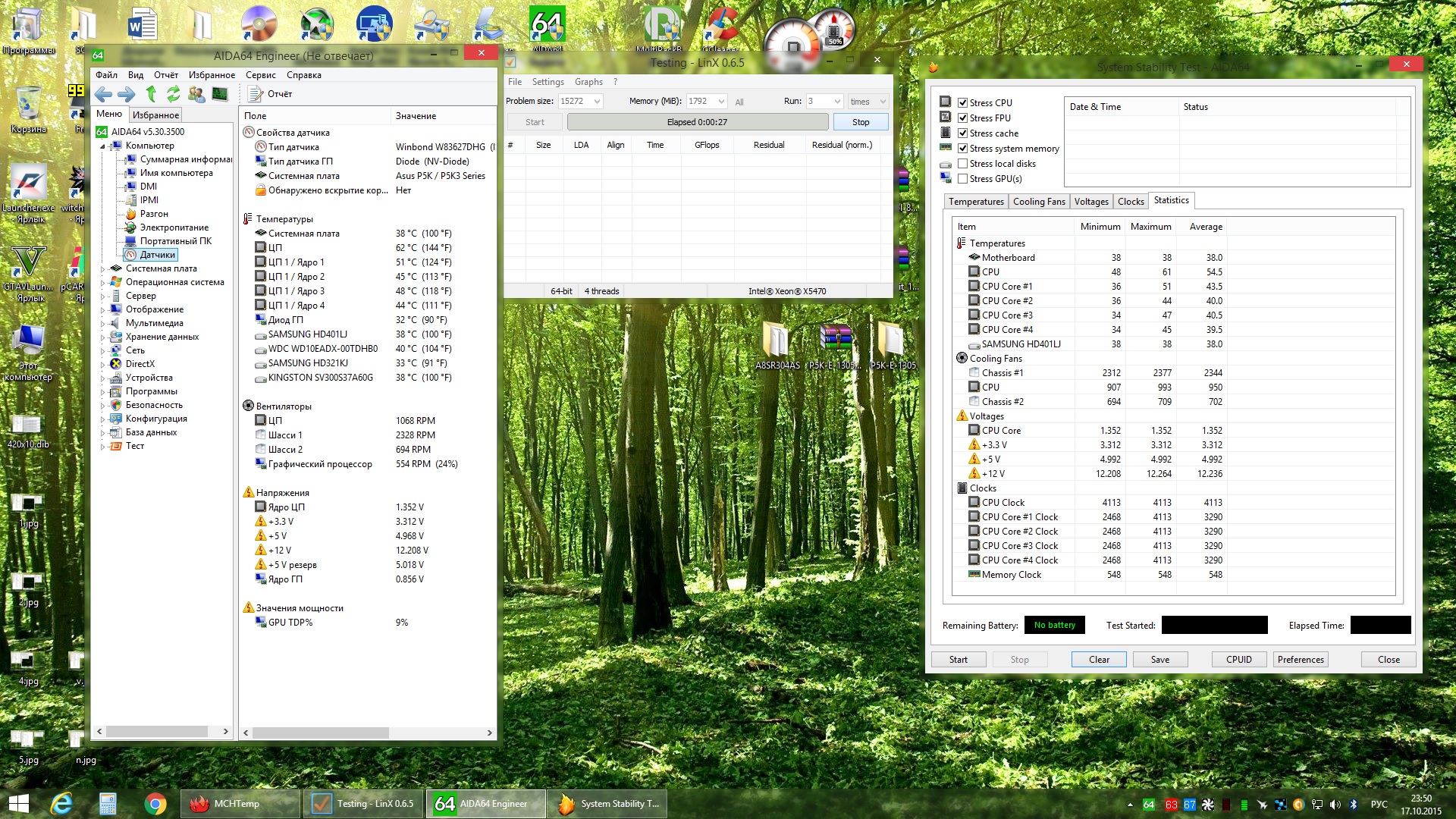

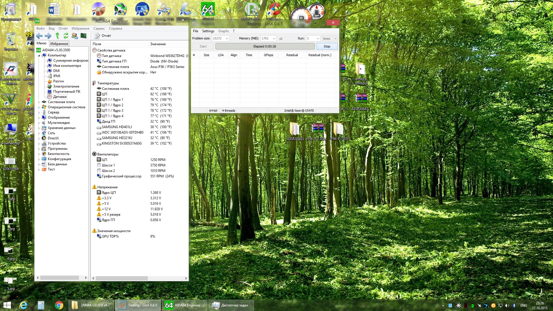

Замечал что если linx с высоким приорететом тестирует, то aida да и speedfan при пике нагрузке linx "тормазят показания" т.е. не видно реальной температуры в пик прогрева.
Добавлю скрины, оба сделаны на той же секунде но с разным приоритетом aida.
n.jpg [ 1.09 МБ | Просмотров: 2841 ]
v.jpg [ 1.08 МБ | Просмотров: 2841 ]
Z170 MAXIMUS VIII HERO / I9 QTJO ES / 6900XT RedDevil / BenQ BL2420PT
Последний раз редактировалось perevertido 17.10.2015 23:33, всего редактировалось 1 раз.

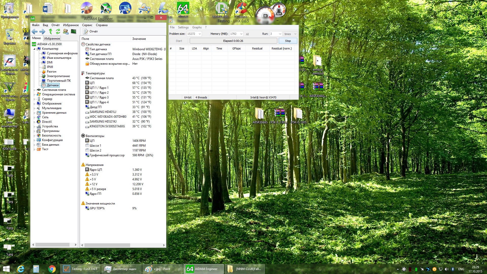

Billy1980 писал(а):
Дык у Аиды есть вкладка статистика
Вкладка есть, но яйца те же только с боку :)
Поверьте кнопку скрина нажимаю до того как в linx нажать стоп.
n1.jpg [ 880.33 КБ | Просмотров: 3113 ]
Вот что не приятно в этой ситуации это то что speedfan перестает регулировать скорость вертушек ( по скрину это видно) , если конечно и ему не задать приоритет., вертушка на CPU при 75 C должна выходить на 2500 оборотов.
