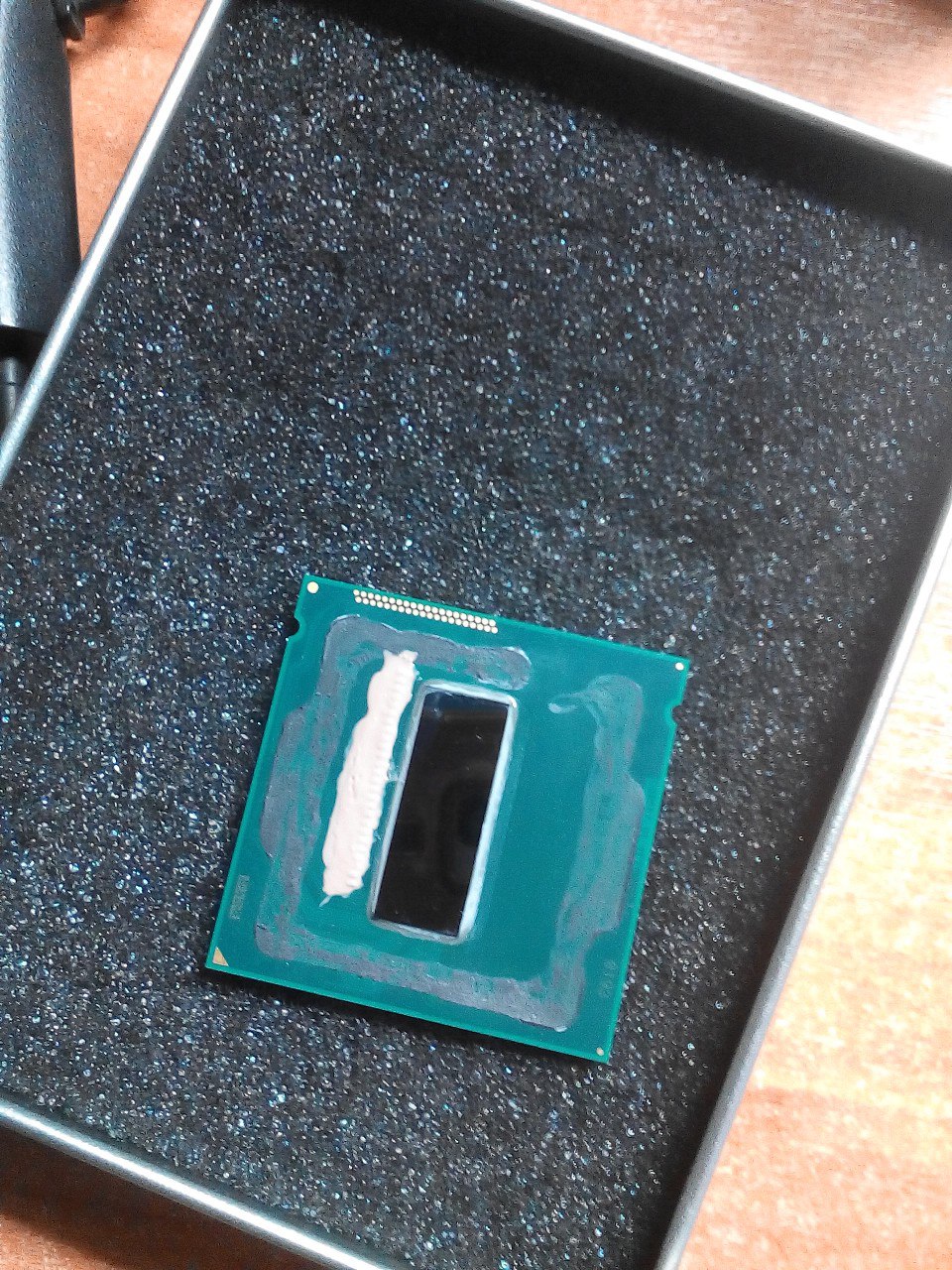

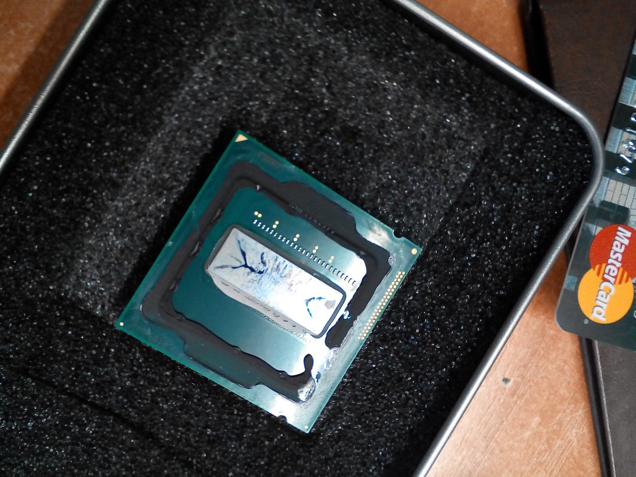

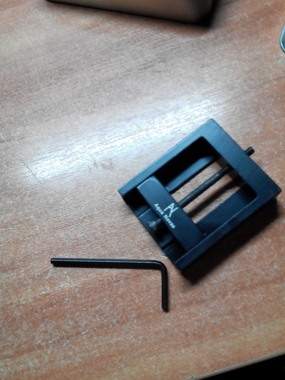

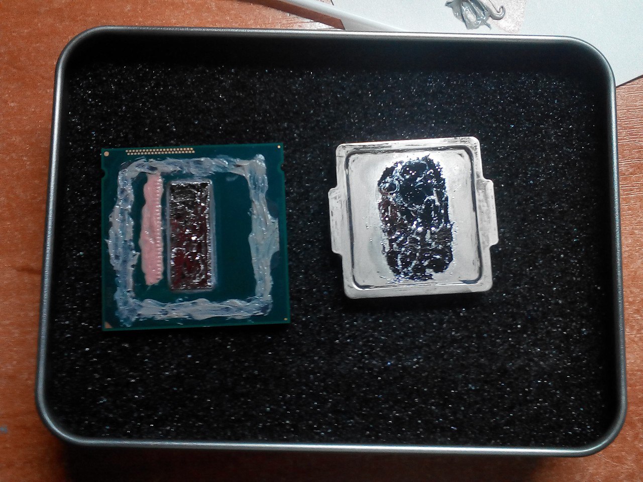

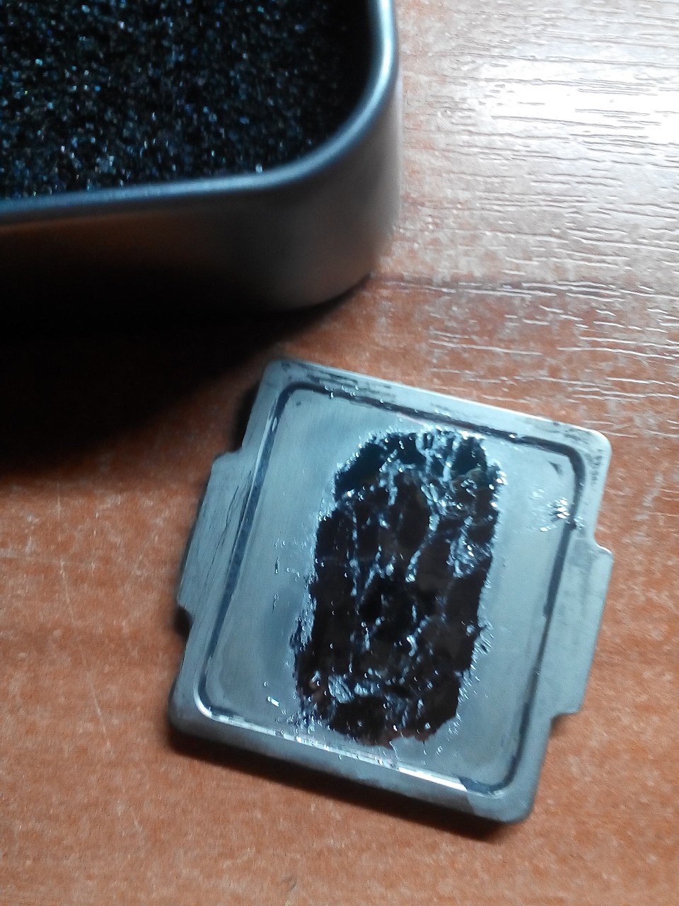

Всем привет, недавно скальпировал свой core i5-4670k. Изначально разгонный потенциал данного процессора был ужасным, таким и является сейчас. Сижу, как и раньше на 4ггц и напруге 1,148в. Скальпировал китайским устройством для скальпа(фото прилагаются). Кондеры изолировал лаком для ногтей, в качестве термоинтерфейса наш любимый ЖМ coollaboratory. В итоге скальп удачный, температуры упали :-)

VLAD_JDM А эта китайская приблуда для скальпирования из Али? Можно ссылку?
