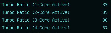

iRET к каждому из значений прибавь 4. Материнка любая на z77, дорогая не нужна. Напряжение поднимать не нужно.

iRET Блин... :facepalm: я специально для тебя нашел таблицу ШТАТНЫХ частот 3770, посмотри ещё раз на неё пожалуйста, прибавь к каждому из значений 4 и получишь частоту процессора в зависимости от загрузки ядер.

Господа, доброго времени суток. Растолкуйте пожалуйста. i7 3770 на моей материнке P8Z77-VLX до сколько можно разогнаться? Именно интересует частота, когда нагружены все ядра будут.
Хотелось бы прояснить.
1 Turbo ratio (1 Core Active) 39 + 4 = 4.3 ГГц
2 Turbo ratio (2 Core Active) 39 + 4 = 4.3 ГГц
3 Turbo ratio (3 Core Active) 38 + 4 = 4.2 ГГц
4 Turbo ratio (4 Core Active) 37 + 4 = 4.1 ГГц
Я правильно мыслю?
5700X3D;DH14;MSI B550 Tomahawk;Crucial CL16 3733 32Gb;RX 9070;TOSHIBA 3Tb + SSD 970EVO Plus 1TB;Win11x64; 65mu8009txzg +PS5+XSX
Регистрация: 03.09.2004
JediNikE правильно)
