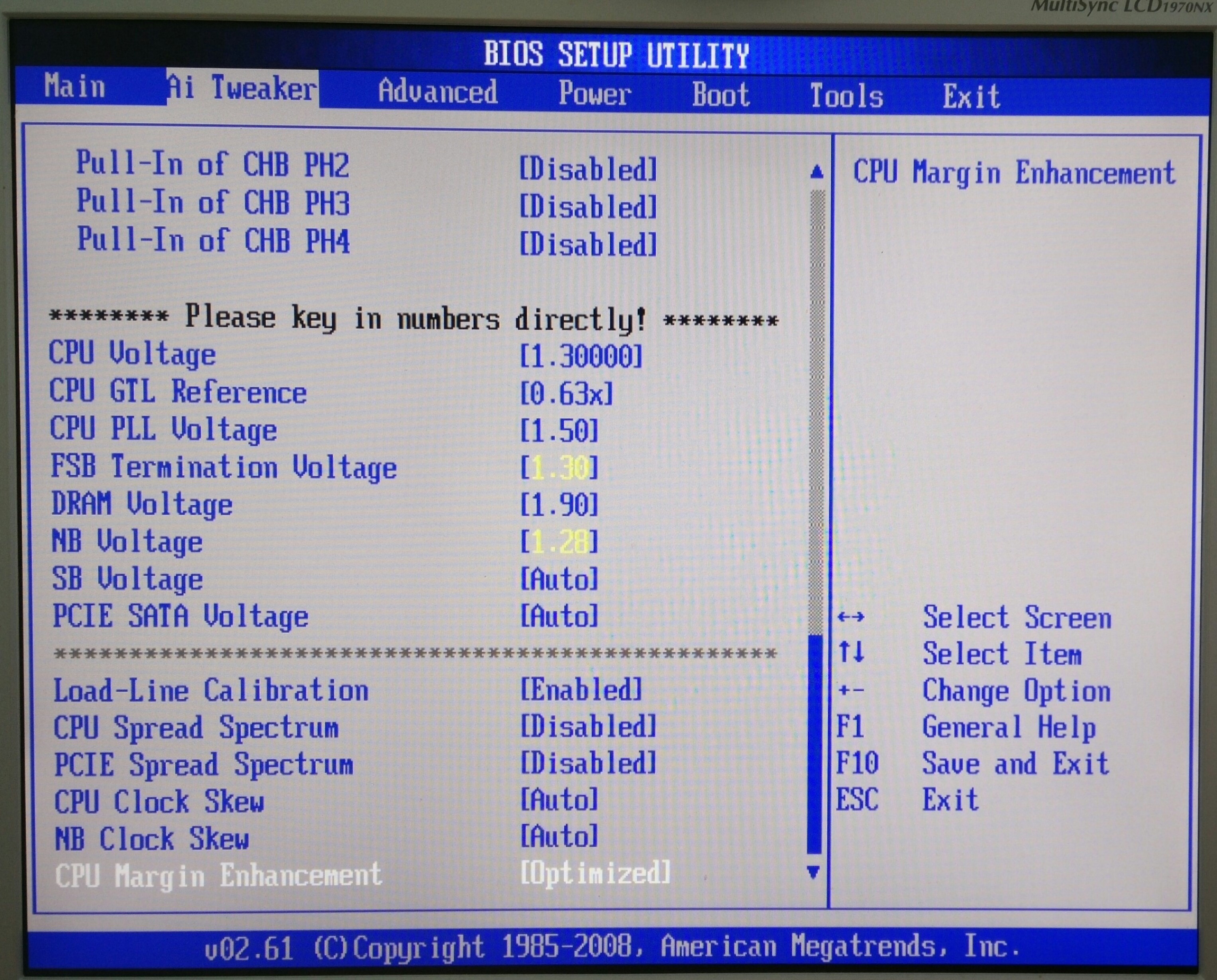

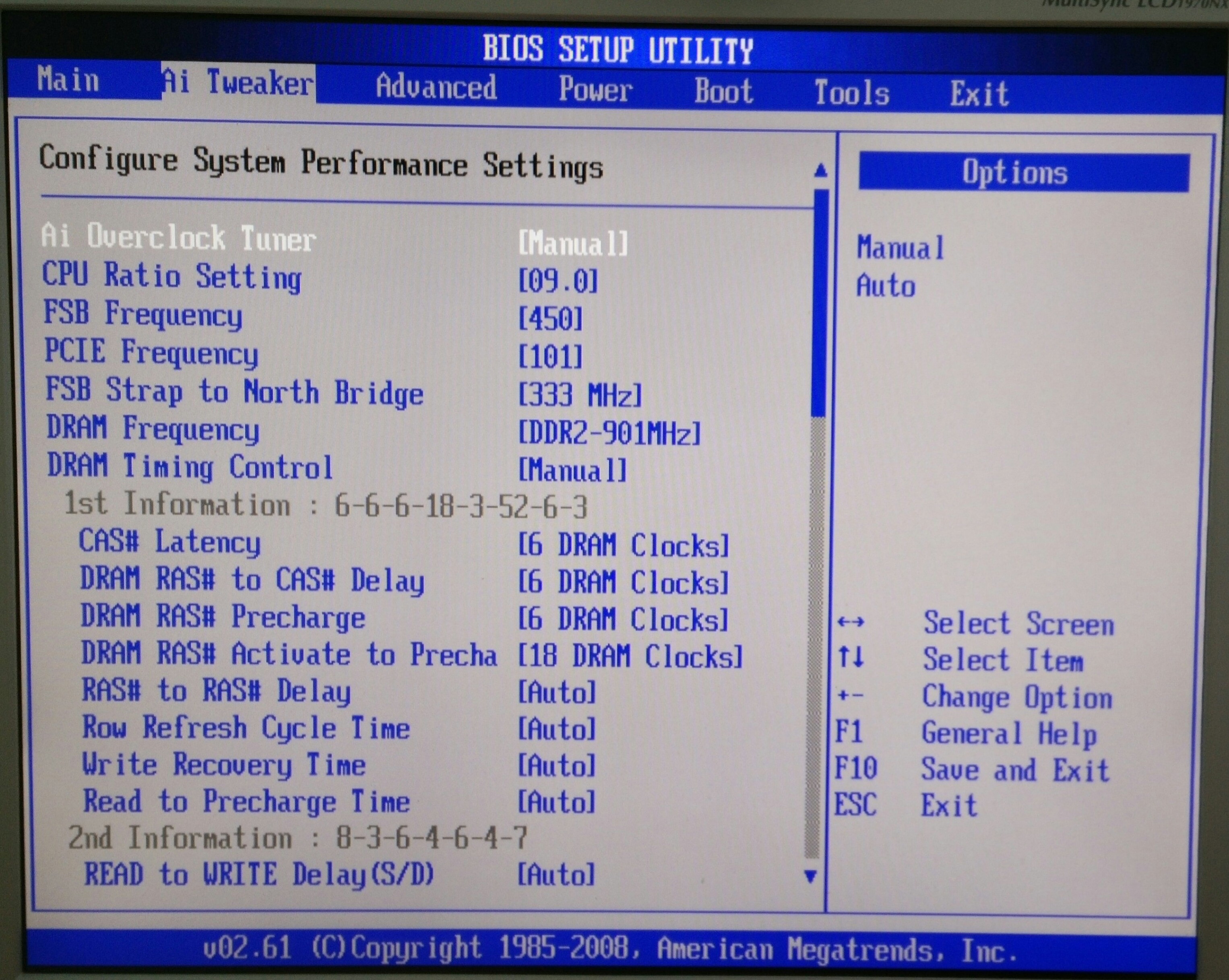

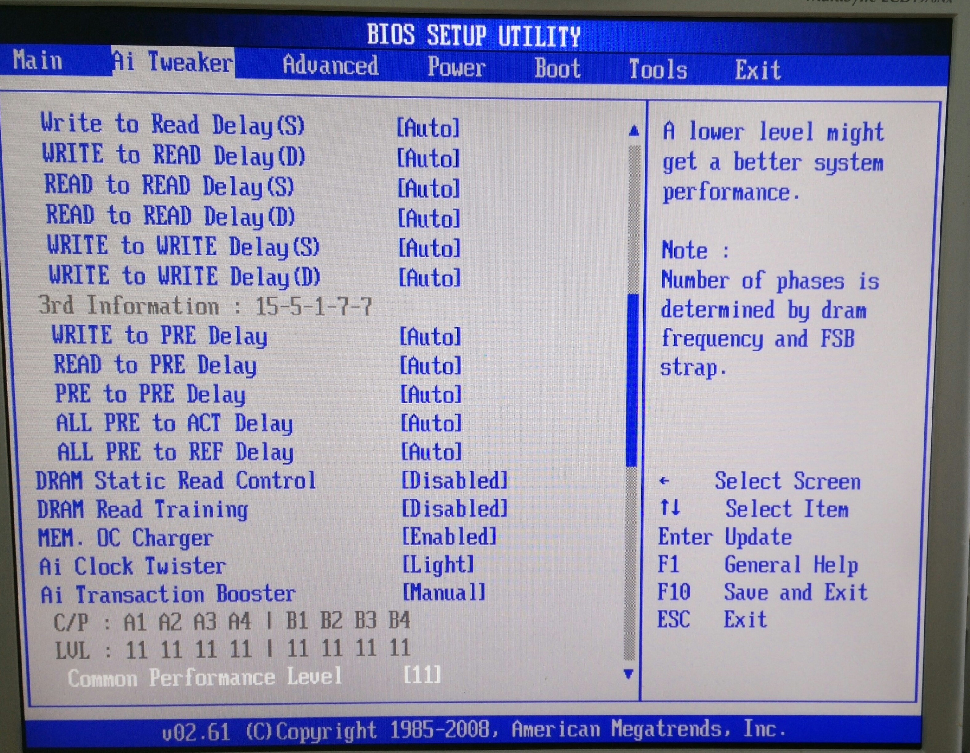

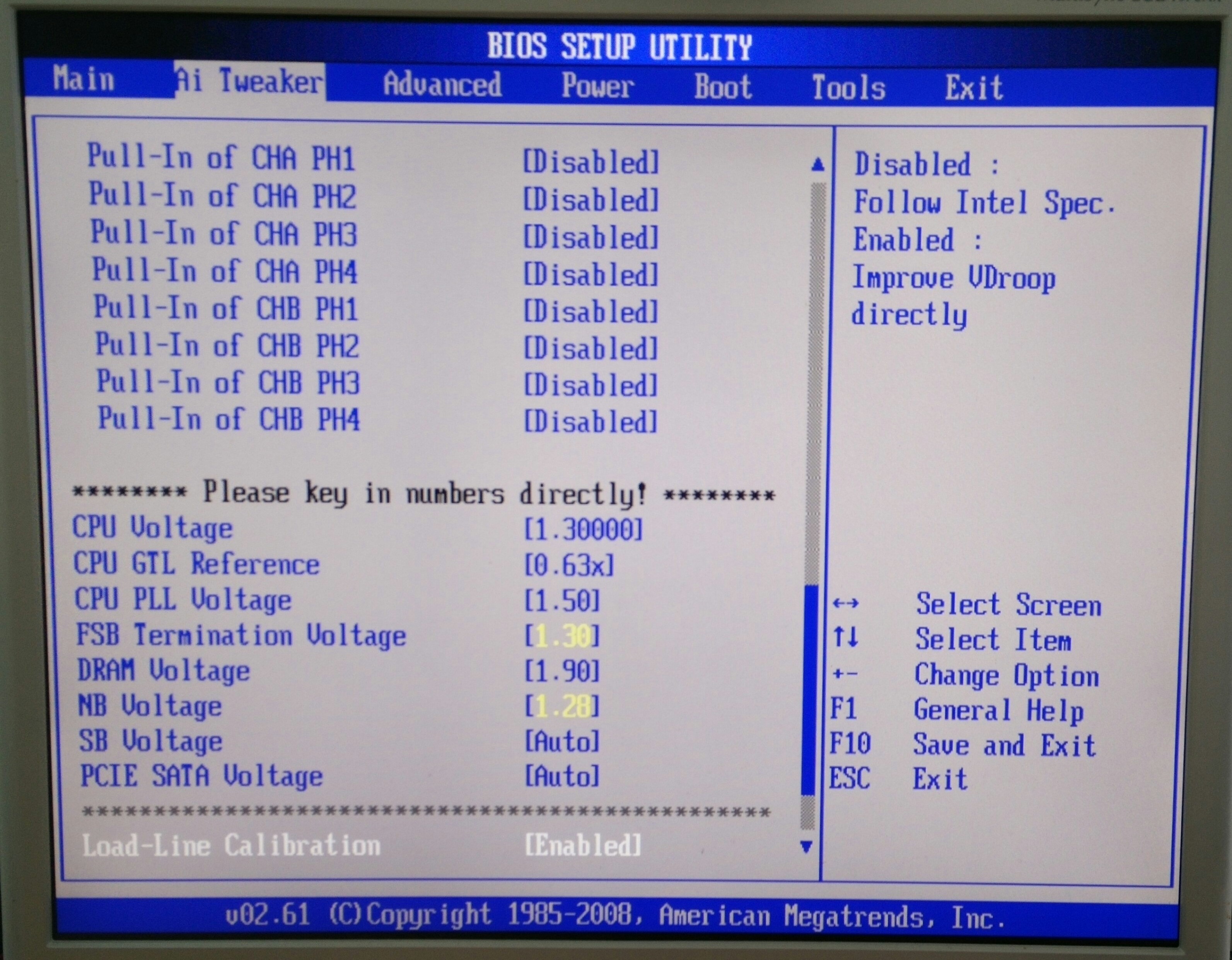

Регистрация: 01.06.2005
Откуда: Санкт-Петербург
Фото: 24
Val10
Val10 писал(а):
я когда закончу разгон - скрины скину. ну а так, увидел и сразу же вспомнил как у меня было с E8400 на шине 450:
cpu ratio надо руками поставить, чтобы EIST отключился. С1Е можно включить.
судя по всему, память стоит не гоночная? так что 6-6-6-18 надо бы.
все spread spectrum в disabled
cpu pll 1,5
cpu gtl 0,63
nb voltage 1,28-1,3, потом уменьшать до стабильного
fsb termination 1,28-1,3, потом уменьшать до стабильного
dram static read control disabled
dram read training disabled
mem oc charger enabled
ai clock twister light
ai ... booster 11 или 12, потом уменьшать
после включения ручного бустера откроется супер-пупер улучшайзер каких-то там фаз памяти, включить
напруга на память у меня была 1,8-1,82, самая обычная память самсунг
вот, как-то так... пробовал все настройки памяти, вообще все, ставить в авто - попугаи в аиде падали и ожидаемой стабильности не получалось. можно ещё бустер в авто поставить и твистер, но тогда попугаи очень сильно падают...
:hi: Все сделал, выставил все указанные параметры.
бивас
IMG_20151018_120551.jpg [ 1.21 МБ | Просмотров: 3246 ]
IMG_20151018_120532.jpg [ 1.69 МБ | Просмотров: 3246 ]
IMG_20151018_120502.jpg [ 1.16 МБ | Просмотров: 3246 ]
IMG_20151018_120436.jpg [ 1.42 МБ | Просмотров: 3246 ]

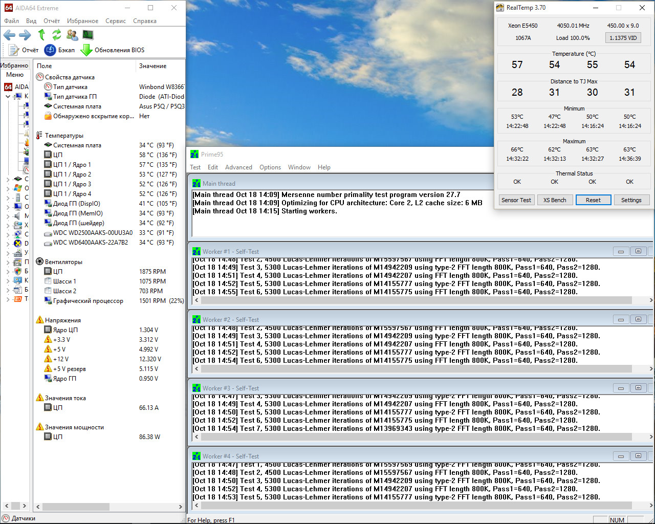

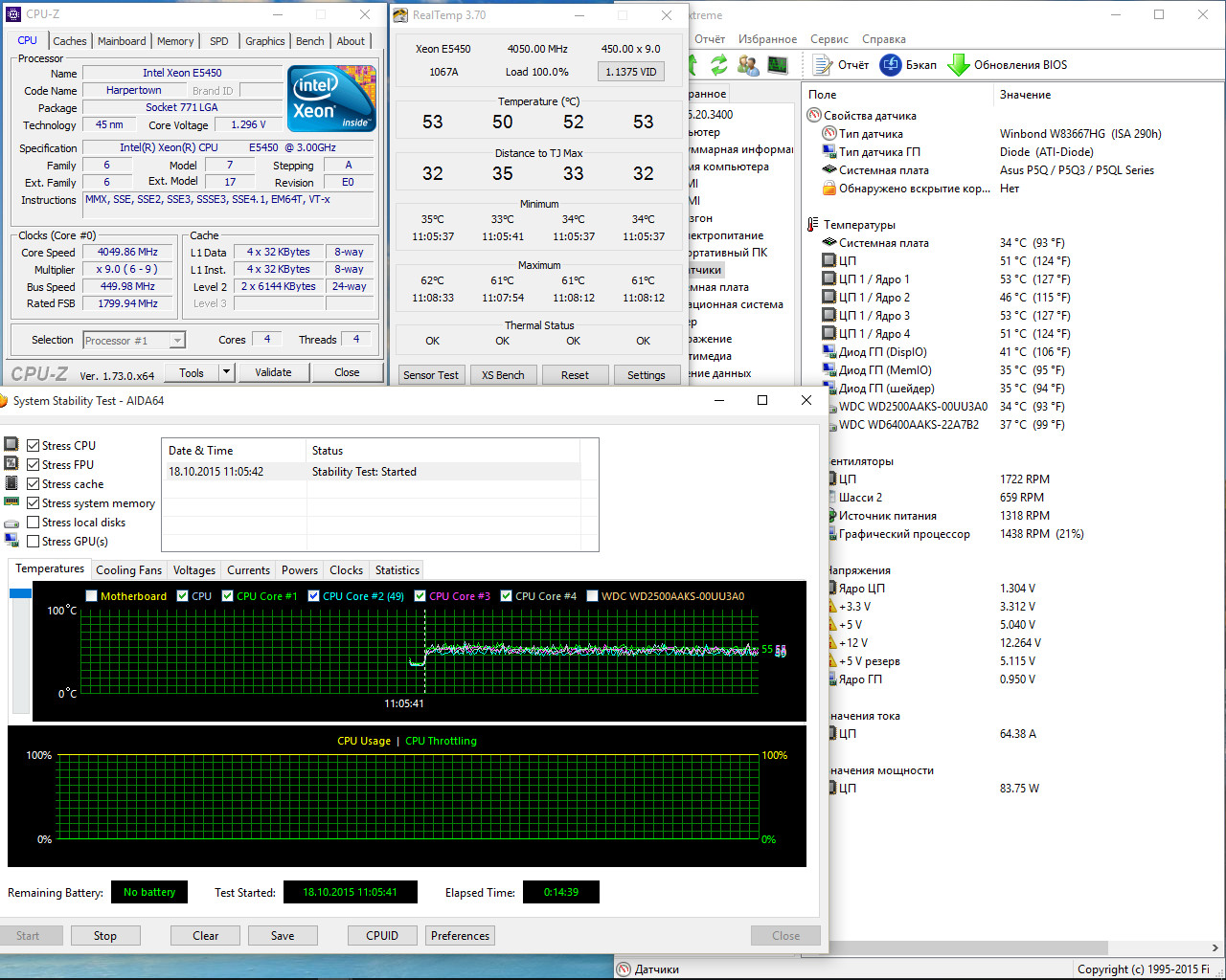

Завел на 450 шине, по крайней мере в тесте АИДА не вывалилась ошибка, как раньше!!! :ok:
скрин
450_1.jpg [ 505.47 КБ | Просмотров: 3257 ]
Только не понял:
С1Е можно включить - что это и где его искать?
ai ... booster 11 или 12 - я так понял левел надо только установить? установил 11.
Чем прогнать, кроме Аиды? Жарить проц и компоненты LinX не хочу.

margulis с какими настройками?

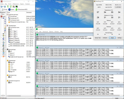

Час погонял, норм все:
скрин
Prime95.jpg [ 466.74 КБ | Просмотров: 4066 ]
Последний раз редактировалось Sultan_SPb 18.10.2015 14:59, всего редактировалось 1 раз.
