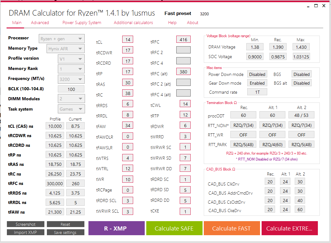

Доброй ночи. Хотелось бы узнать мнение знатаков по поводу разгона. Память Corsair DDR4-3000 Vengeance LPX (CMK16GX4M2B3000C15) на чипах Hynix AFR http://rgho.st/private/6zb2C88sw/6ef4627872b0f9fd2ed60f9ddf04be55/image.png
Взял тайминги и покозания с калькулятора для частоты 3200 Fast preset
Image 0011.png [ 62.48 КБ | Просмотров: 1156 ]
В биосе выставил частоту 3333, запустил и начал ужимать тайминги по мануалу уважаемого куратора 1usmus . Получил следующие результаты.
тесты
Image 007.png [ 47.82 КБ | Просмотров: 1156 ]
Image 0021.png [ 429.61 КБ | Просмотров: 1156 ]
Image 006.png [ 175.85 КБ | Просмотров: 1156 ]
Image 005.png [ 171.84 КБ | Просмотров: 1153 ]
До этого разгонял память до частоты 3466
все результаты в данном посте
https://forums.overclockers.ru/viewtopic.php?p=16038528#p16038528
. Вот и думаю какой разгон лучше?
Последний раз редактировалось ravl 05.04.2019 6:16, всего редактировалось 2 раз(а).

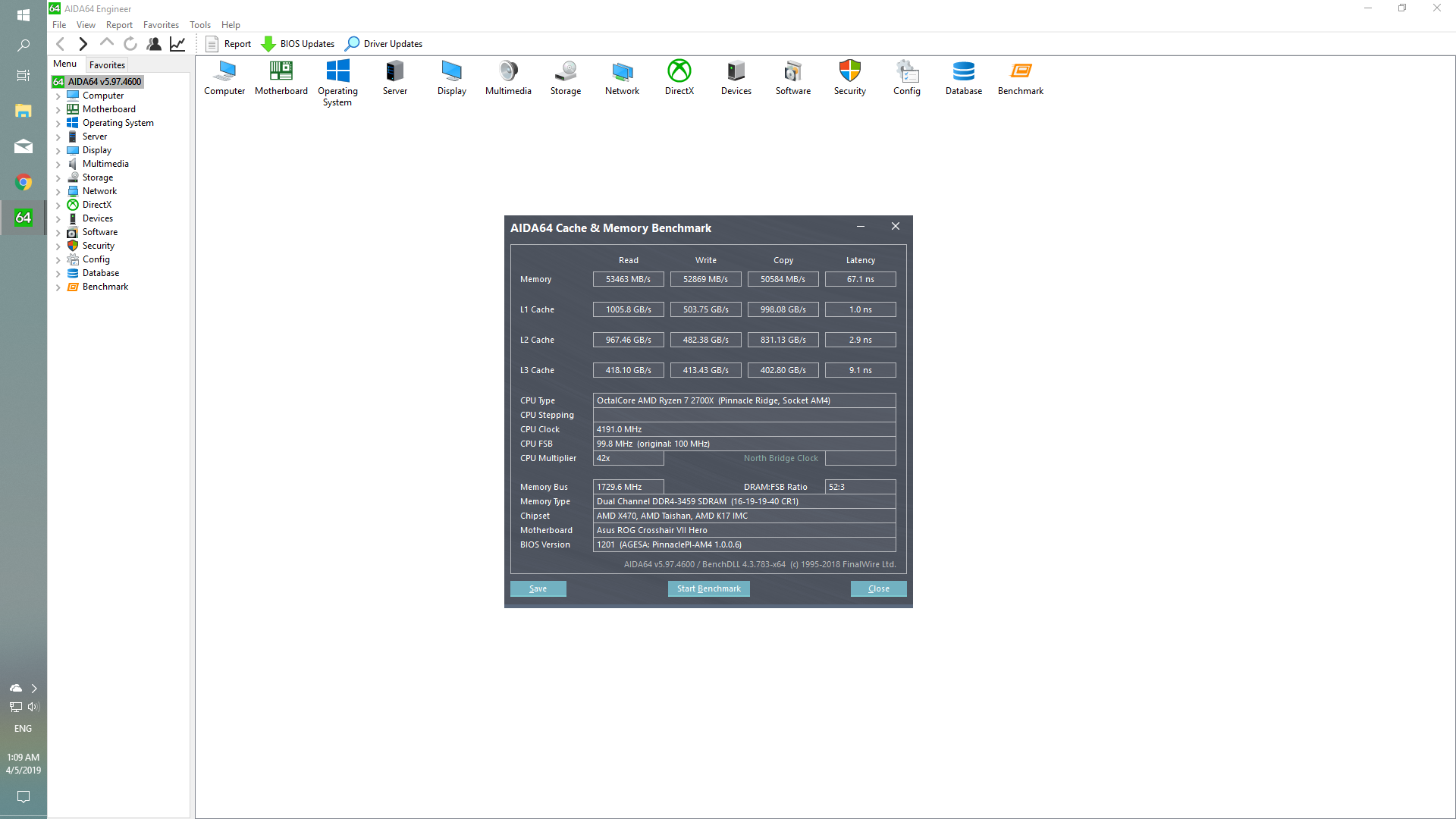

Пока намучал свой dual-rank Hynix AMR до этого:
3466-dual-rank-hynix-amr.png [ 230.12 КБ | Просмотров: 994 ]
