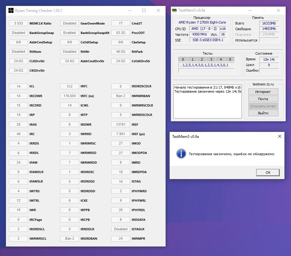

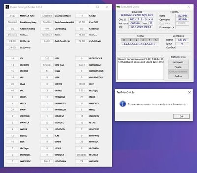

Olegdjus писал(а):
Повторюсь: с Hero VII одна и та же память не стартовала с 3600 МГц, на 3533 МГц была нестабильна с 2700Х.
С MSI M7 с таймингами от 3466 МГц память стартовала до 3733 МГц, проходя тесты в AIDA64. Не менялся ни процессор, ни память. Ничего, кроме материнской платы. 3533 МГц абсолютно стабильные, уже два дня тестов - всё окей. 4300 МГц/1.39 В - аналогично (но поставил 4200/1.25В).
И я повторюсь. AIDA64 и у меня 2 недели назад на 3733CL16 заводилась и работала (не дальше браузера правда). Вот такая загогулина, понимашь...
Олег, а ты Мемтест\Тестмем\HCI прогонял на 3533? Если не сложно, скинь скрин RTC - попробую твой профиль для памяти ткнуть. Как вариант, да - придется смешной тест сделать, попросить у товарища А320 материнку и в неё воткнуть 2600Х. Если в стоке\даунвольте пройдет тесты, значит это Асус козлит.
testmem5.
тайминги оставил с 3466 МГц.
image_2018-04-22_21-44-20.jpg [ 167.89 КБ | Просмотров: 1448 ]
Самое интересное, что tRDWR не получается опустить до значений, что на хиро стабильны были - система не стартует
