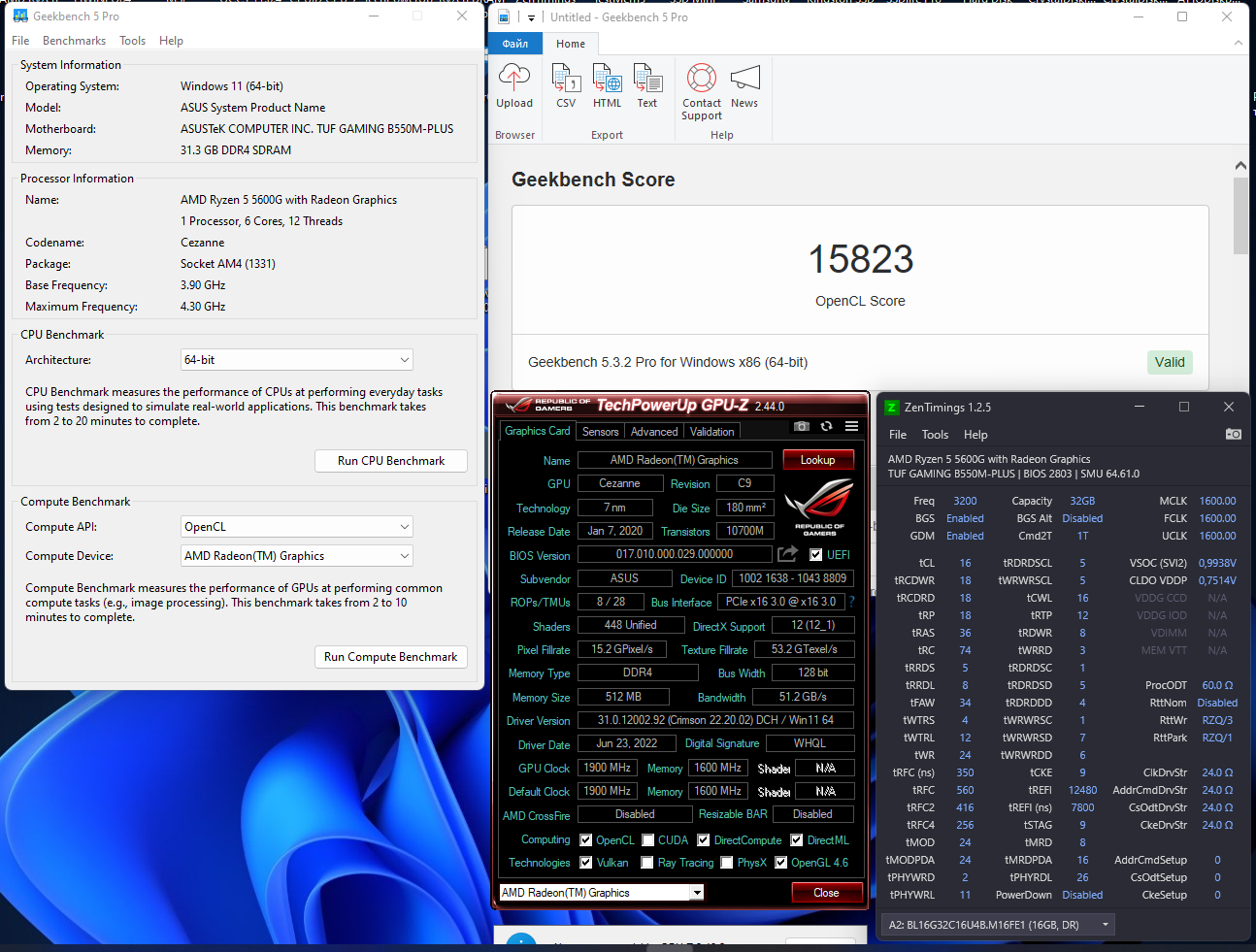

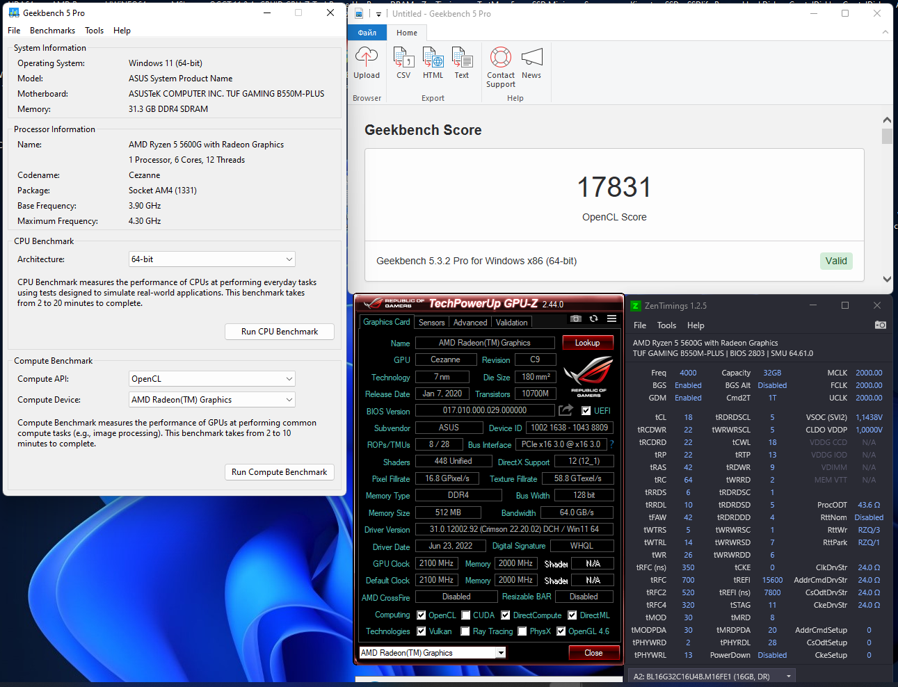

Нагрузка не игровая, понятно, но если плюсом дадут разгон встройки будет весело, старые игры потянет легко.
5600G в стоке 15800 попугаев
5600G_stock_OpenCL.png [ 362.84 КБ | Просмотров: 709 ]
простой разгон +200ГПУ, память 4000CL18 = 17800 попугаев
5600G_RAM4000_iGPU@2100_OpenCL.png [ 328.02 КБ | Просмотров: 709 ]

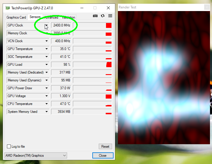

Alexshanghai писал(а):
почему то GPU-Z не показывает частоту не в стоке не в разгоне
Все норм показывает:
1.png [ 62.69 КБ | Просмотров: 651 ]
2.png [ 170.36 КБ | Просмотров: 651 ]

usr721 писал(а):
Все норм показывает
рад за вас. а у меня не так(
vega7.jpg [ 189.93 КБ | Просмотров: 641 ]
仁者见仁,智者见智 Во славу Джонни Мать его Кейджа
Регистрация: 08.09.2006
Фото: 143
Шуричек планируют
Добавлено спустя 44 секунды:
Alexshanghai ну, а во вкладке датчиков (сенсоров) что? Нагрузите встройку и смотрите, специально обведено для вас было.
