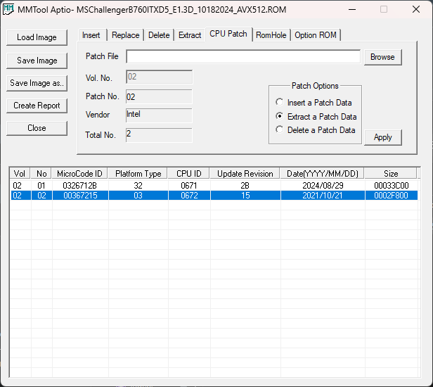

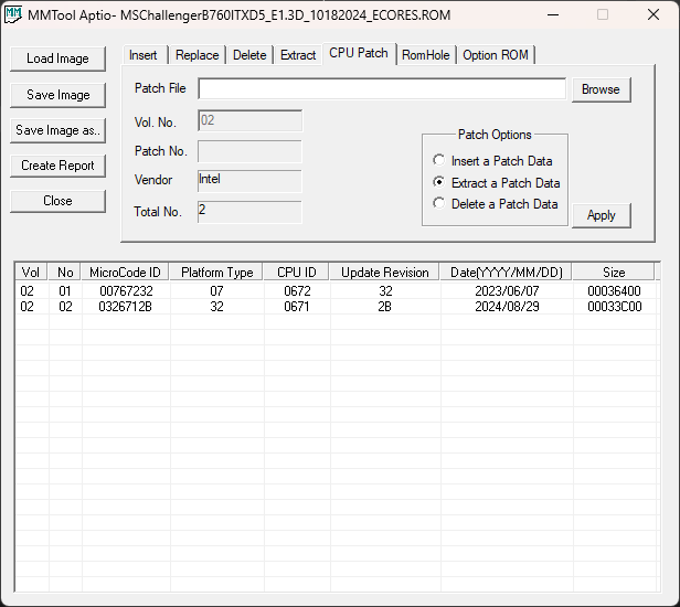

Я когда AVX512 разблочивал, удалил микрокоды новые и добавил старый микрокод 15 который поддерживает AVX512, так с ним у меня больше пунктов настройки было в XTU.
Если захочешь можешь попробовать по этому гайду https://github.com/thanghn90/gigabyte-avx512-bios-mod и вот ещё обсуждение по этой теме https://winraid.level1techs.com/t/intel ... able/38079
Удаляешь микрокоды через mmtool как в гайде начиная со строчки "The last step is to deal with microcode 15 patch". А то что выше этой строчки это для разблокировки AVX512 , этого не делай.
Как я понял надо добавить микрокод 15(если его нет) и удалить все микрокоды с CPU ID 0672 с номером выше чем update revision 15. Удаляешь только микрокоды с CPU ID 0672 остальные не трогай.
было
microcode_before.png [ 22.03 КБ | Просмотров: 888 ]
стало
microcode.png [ 22.21 КБ | Просмотров: 891 ]

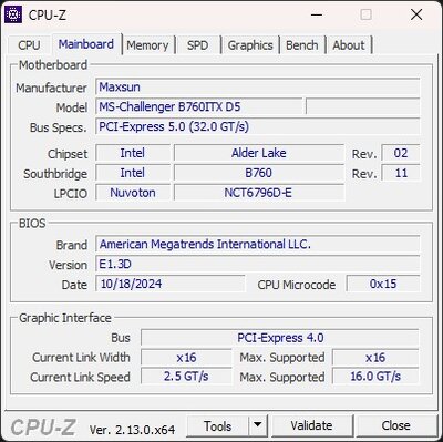

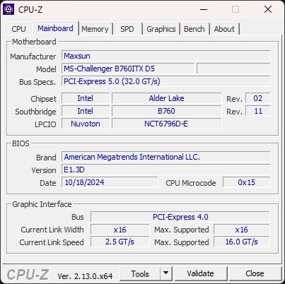

В винде версию микрокода можно в CPU Z посмотреть, строка "CPU Microcode"
mc15.jpg [ 56.95 КБ | Просмотров: 889 ]
Возможно это разблочит XTU и какие-то пункты в биос. Учитывай что мать может не загрузится, тогда старый биос вернёшь.
