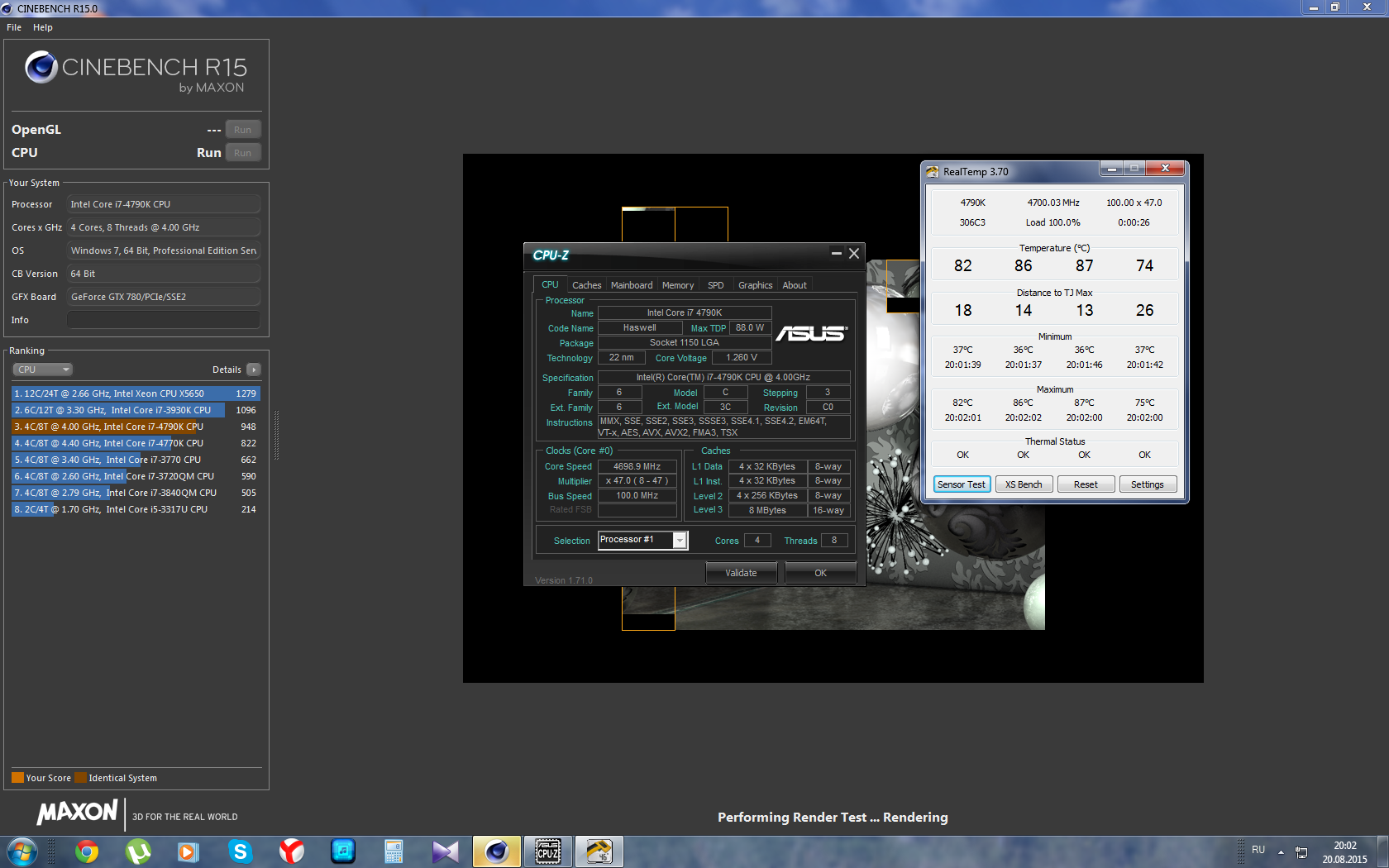

Разогнал камень до 4,7 при этом только одну опцию тронул в биосе.
Поднял Cpu напряжение до 1,26 надо еще что-то трогать ? Помимо напряжения
