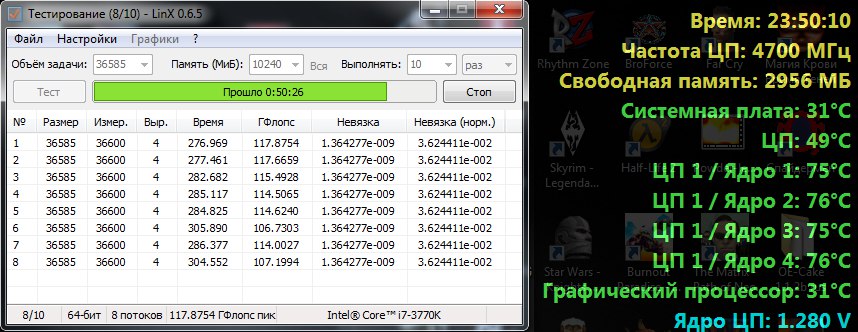

До скальпа 3770К сидел на 4.5ггц 1250+-. Температуры доходили до 80+°С. Охлаждался башней от СМ. Дешевенький охлад за 1к с рук. Скудная циркуляция воздуха в корпусе Zalman z12plus. (весь перед забит HDD, длиннющая 980ти в разгоне мешает подъему воздуха снизу вверх). Да и карлсоны дешевые. Вообщем все очень...ОЧЕНЬ плохо. Скальпировав 3770К, добился температур в среднем 75°С в линксе при разгоне до 4.7ггц 1280v. В тяжелых игрушках выше 65°С не наблюдаю. Это к вопросу о том, нужен ли скальп для заправки ЖМ.

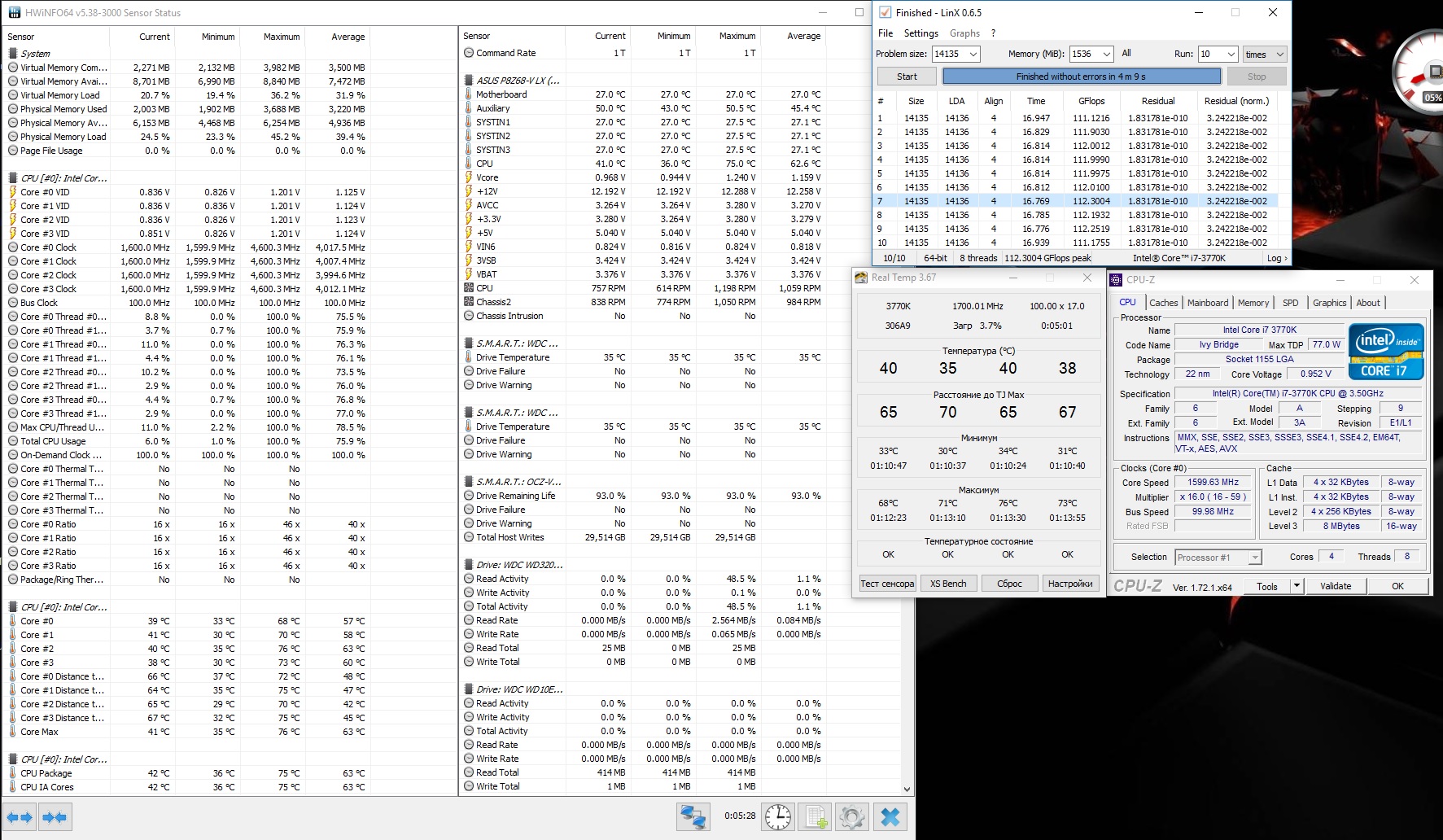

У меня как странно проц себя ведет, множитель выставлен 46, BCLK стоит 100.00 , в LinX прогонял, была частота 4600GHz напряжение 1.24 . Программа HWInfo висела в трее пару дней,пока на ПК работал\играл, развернул и вот что увидел :
разгон.jpg [ 25.58 КБ | Просмотров: 936 ]
да и напряжение до 1,264 задиралось
Если все присутствующие говорят про Вас только хорошее - значит это Ваши похороны!

eRzZz
Шина гуляет немного, отсюда и лишние 78 МГц. :old_smile:
Помоему у меня проц втихаря сам решил поразгоняться))
