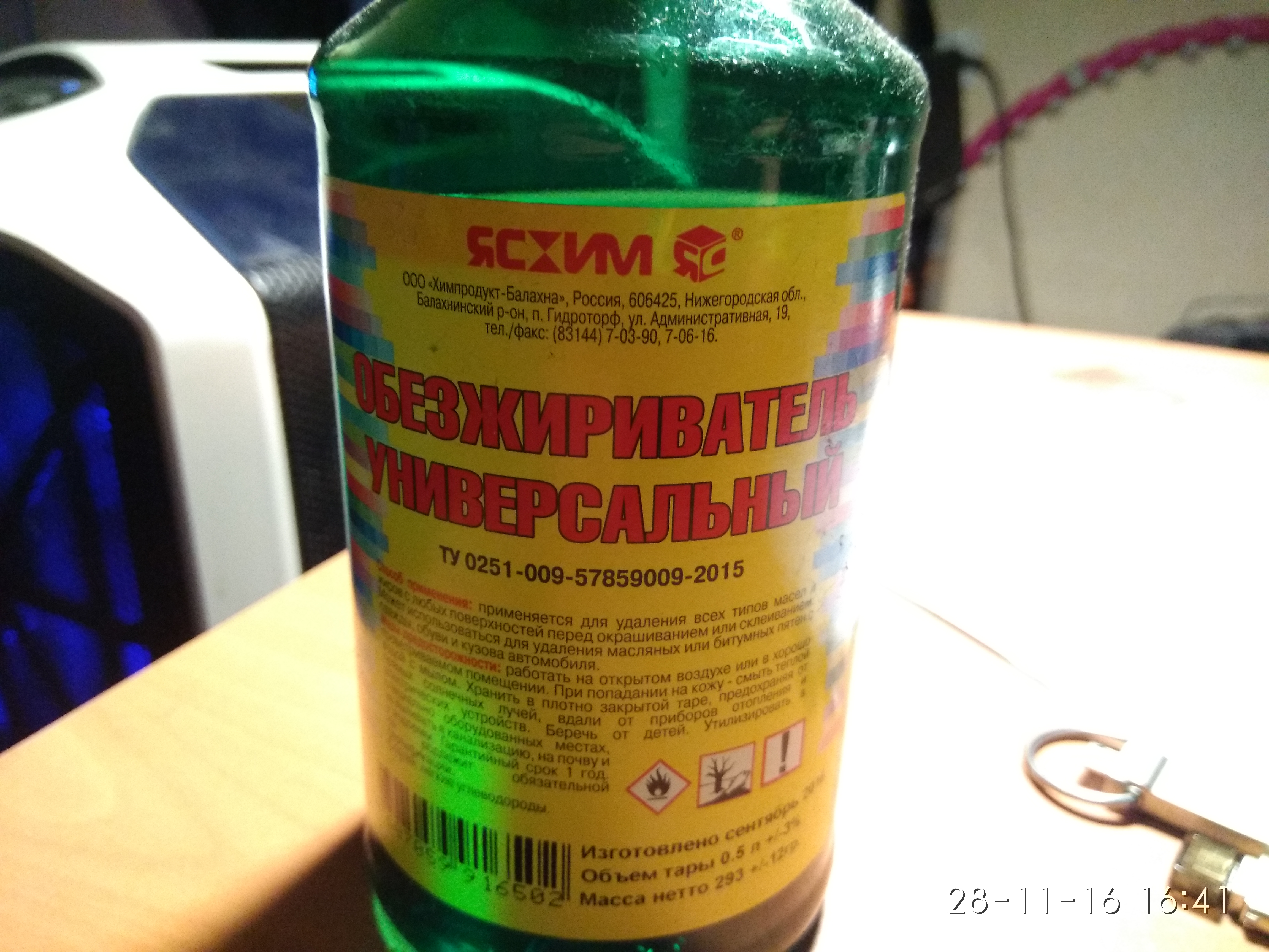

Регистрация: 25.10.2016
Фото: 65
lionessb писал(а):
А чем до этого очищал ?
IMG_20161128_164142.jpg [ 4.34 МБ | Просмотров: 1128 ]
Скажу что тоже очень не плохая штука. Как очиститель герметика не очень конечно. Испаряется мгновенно. Герметик все-таки растворителем надо снимать. А вот для обезжиривания и очистки кристалла и всяких там контактов очень даже. ЖМ после него лег как припой на хороший флюс. Но как раз в комбинации со спиртягой думаю вообще идеально будет.
Добавлено спустя 10 минут 32 секунды:
lionessb писал(а):
универсальный обезжиривать использовал но в них примесей многовато...
Думаю в техническом спирте их не меньше. Лабораторной чистоты априори не достичь дома, да и не нужна она в таких масштабах.
Относительно примесей легко проверить - на стекло налил немного и ждешь как испарится. После обезжиривателя невооруженным глазом я точно ничего не увидел, ни осадка ни разводов.
