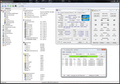

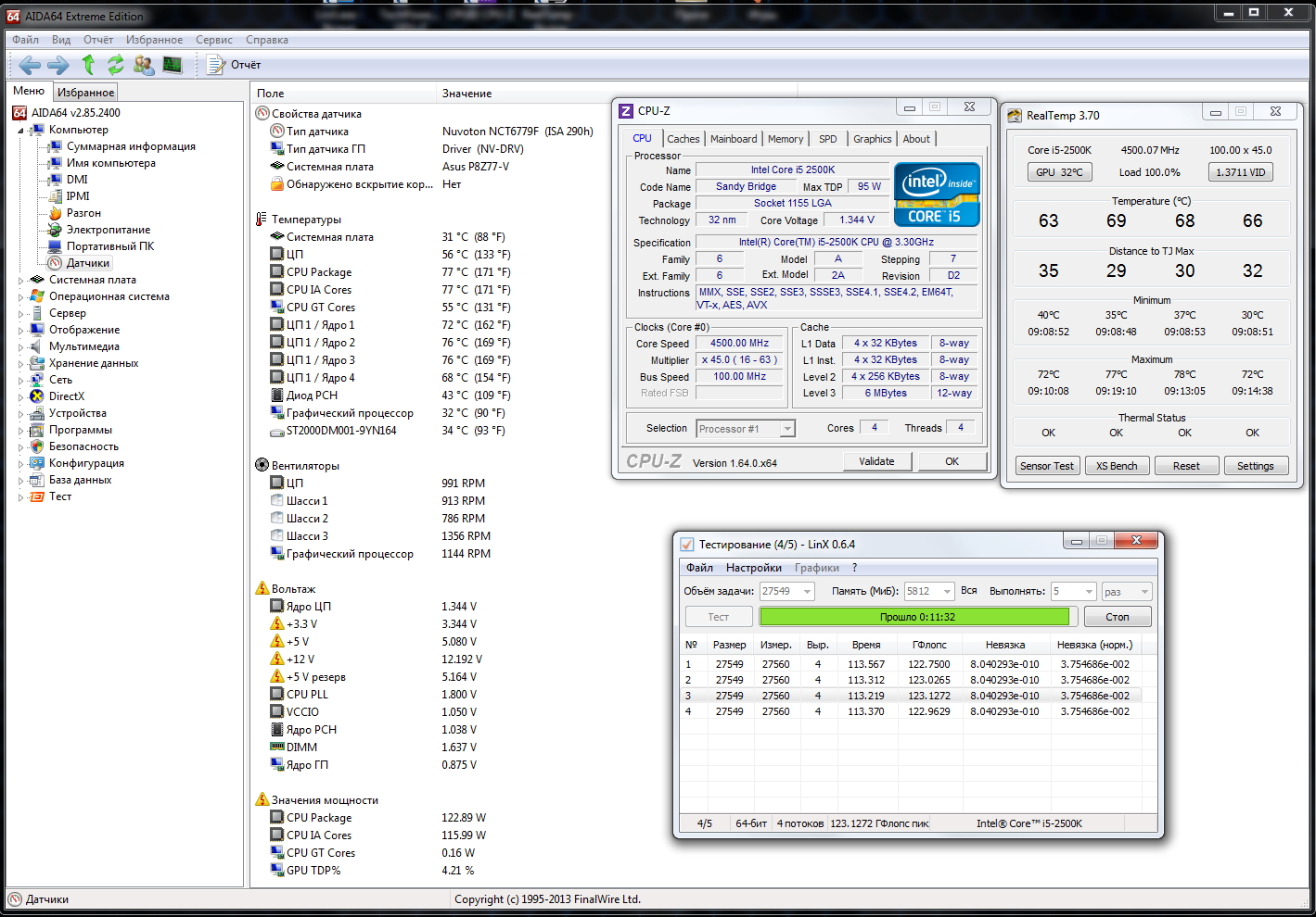

Регистрация: 03.07.2011
Ребят, гнал проц первый раз, безопасно ли оставлять такое соотношение частоты\напряжения?
И нормально ли то, что максимальная температура 76 градусов в линксе?
Регистрация: 02.07.2012
Фото: 7
xxRrRxx LinX 0.6.4 с поддержкой AVX инструкций прогреет сильнее. Если всё стабильно то оставляйте так
У меня так
Image 2.jpg [ 886.31 КБ | Просмотров: 988 ]
уже хз знает как давно и ничего. В батле4 максимум самое горячее ядро 63 градуса
Регистрация: 09.02.2011
Откуда: Кирово-Чепецк
Фото: 24
попробуйте погреть последним линксом
LinX-0.6.5-unlocked.zip [3.61 МБ]
