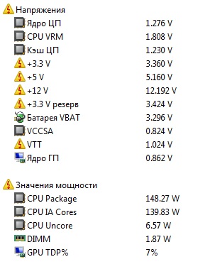

Регистрация: 10.07.2011
Какая на проце должна быть напруга? i7-4790K в стоке.
Скриншот с AIDA64 при 100% нагрузке в Prime95.
111.jpg [ 36.25 КБ | Просмотров: 1463 ]
Регистрация: 03.12.2014
Strik3r Kurt-35 шапку темы прочтите
