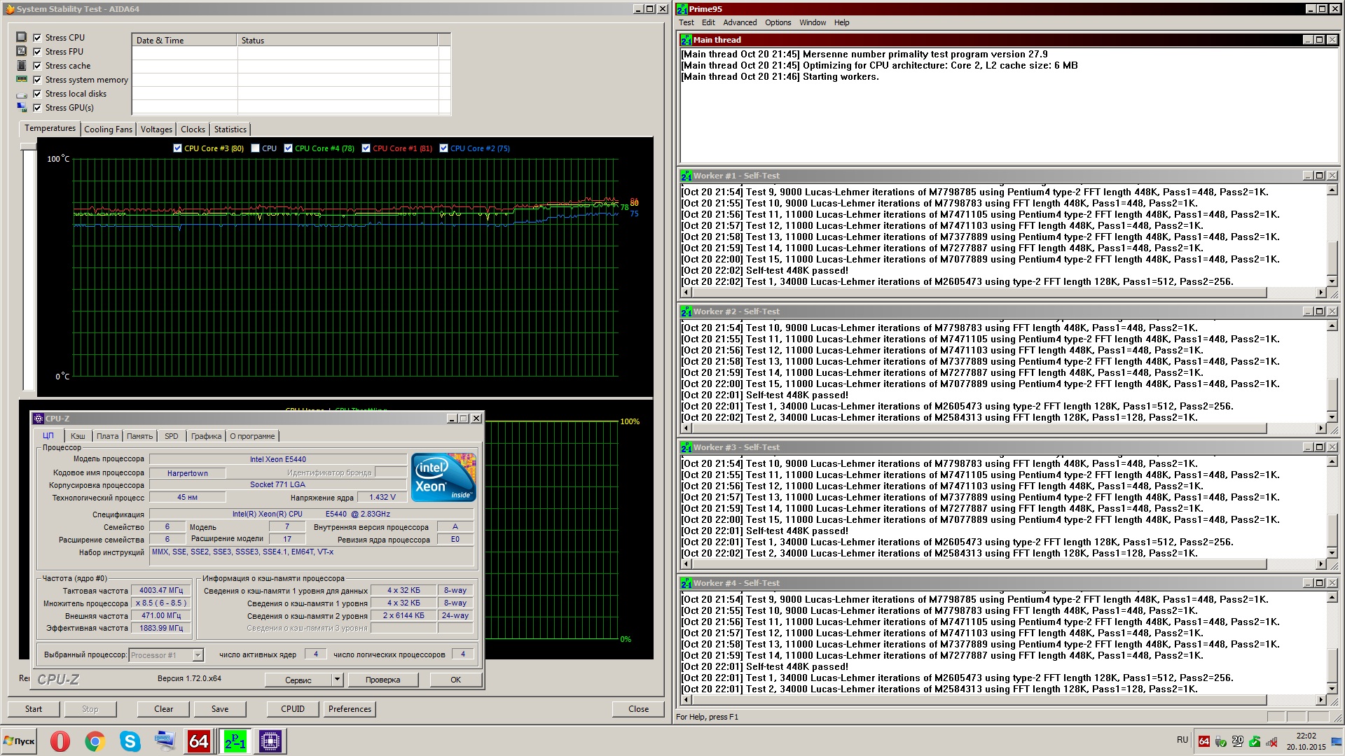

Да! Мне удалось заставить стабильно работать этого сукиного сына на 4000 (471*8,5)! Но ценой тому стали 1,7В на сев. мосту и предельные температуры по ядрам. :(
4000 1.43V p95.jpg [ 856.16 КБ | Просмотров: 4135 ]

АлександрЗадыкян, ну ты :crazy: В Аиде 80 градусов, в играх будет 100, а в Линксе 120. Можно комнату зимой греть))) А напруга вообще :roll:
Регистрация: 16.02.2009
Фото: 12
в играх должно быть меньше чем в аиде. за напругу видимо сев мосты бывают удачные и не удачные (как асики на видяхах) у меня на мост тоже надо не мало 1,36-1,355 для 450 шины, у других вообще эта шина берется без повышения напряжения но 1,7 это окнечно ахтунг, может просаживается напряжение сильно на мосту - мультиметром надо мерять :?:
Регистрация: 15.10.2004
margulis писал(а):
ну ты В Аиде 80 градусов, в играх будет 100
Ну нет, это вы хватили...в играх будет не больше чем в аиде, а вот линпак конечно прожарит заметно сильнее.
Регистрация: 07.12.2014
при этом наверное он выжирает все 125 вт
130W сабж жрет на 1.25v 3.8Ghz ; ) (без учета КПД преобразователя питания цпу) Так что - поболее...
Регистрация: 21.06.2015
Откуда: Ульяновск, РФ
margulis писал(а):
А напруга вообще
Напряжение в пределах нормы. А с ЛинИксом, да, уходит в тротлинг. Сильно сказывается то, что в квартире сейчас около 30-ти градусов.
ПС: Слышал, что повышать напряжение на чипсете более, чем на 0,2В не рекомендуется. Насколько это правда для P35 (при 1.25 штатных)?
АлександрЗадыкян -> Lev Pechenyev
Последний раз редактировалось Lev Pechenyev 20.10.2015 23:19, всего редактировалось 1 раз.
Фото: 12
АлександрЗадыкян 1,7 на северный мост разве в пределах нормы? я на 4200 загрузился, но система очень не стабильна была, думаю в первую очередь изза северного моста, а напряжение как то выше задирать ссыкотно, хотя он по датчику 60 градусов.
Vasilis, вот и я хочу узнать. Видел тест Q9550 (аналог сабжа), там для достижения 4ГГц поднимали так же до 1.7В. Правда, на матери Asus Rampage Extreme.
