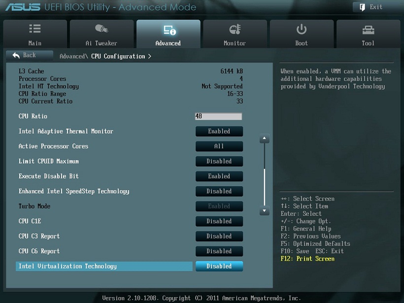

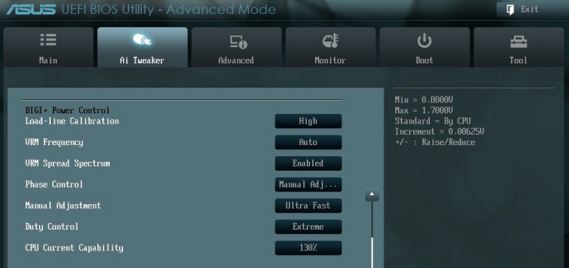

Регистрация: 13.02.2009
Всем добрый вечер, помогите с разгоном i2500k. Материнка asus sabertooth p67, пытаюсь взять частоту 4.8 напряг 1.45 но все равно выбивает с ошибкой 124, но подавать больше боюсь, LLC на ультра завышает до 1.472, энергосберегающие отключены, EIST, Internal PLL Overvoltage включен, память на дефаулте. Есть ли смысл ставить на постоянку 1.45 и не грозит ли это камню? Прилагаю скрины разгона биоса:

Регистрация: 23.10.2012
saps 124 ошибка из за не хватки напряжения!выше 1.4v ставить не стоит.Листани страницу назад там пример!

Добавлено спустя 10 минут 7 секунд:
попробуй поставь LLC с hight на ultra hight,
вот пример
http://www.overclockers.ru/lab/41350/Un ... h_P67.html
зы
выше 1.4 на постоянку нуегонах(убедился на практике, см. мои посты выше), так, побенчить чуть-чуть, скрин выложить и вернуть оратно на 4.5
Sadam01 LLC с hight на ultra hight ставил, знаю что на hight есть просадки, нот после твоего поста буду пробовать 4.7 до 1.4 или даже ниже, как то стремновато стало стало ставить выше 1.4 а при нагрузках и LLC ultra high прыгало до 1.48. Ты как владелец asus sabertooth подскажи, что из перечисленных опций (vccsa, vccsio ,cpu pll, pch ) ты подкручивал и на какой они у тебя напруге? И на сколько они влияют на стабильность и потенциал разгона на данной матери?

Регистрация: 05.02.2005
Откуда: СПб
когда был сэнди - выставил значения примерно (vccsa было 1.0 ) как в статье что давал ссылку выше (vccsa, vccsio ,cpu pll, pch) ^^
сейчас иви - все авто (vccsa, vccsio ,cpu pll, pch) только vcore мануал, ИМХО оставь на авто, разницы не будет, может быть и после 5ГГц что-то и влияет но я на 4.8 не видил просадок по причине этих низких значений, стабильность удавалось повысить сбавив частоту на 4.7 и напругу на 1.47 в биосе, по факту 1.48
