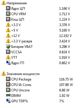

TyPuCToZ писал(а):
При чём тут HT? Видимо TB (Turbo Boost)?
Штатный Turbo Boost у процессора при нагрузке на все ядра ставит множитель 42, если при нагрузке на все ядра множитель 44, это уже не штатный режим, у MSI это называется Enchanced Turbo, у Asus как-то похоже, в этом режиме мат платы сильно задирают напряжение Vcore.
В быстром нагреве до 100 градусов в LinX при 1.276В при далеко не самом эффективном кулере ничего удивительного нет, да и под топовым кулером тоже было бы 100.
Конечно Турбо буст )
Поставил параметр cpu core ratio в режим авто. В нагрузке сейчас 4.2 макс. Температура в Prime95 упала на 20(!) градусов. Самое горячее ядро 73. А проц то стал всего на 5% медленнее...пока оставлю так, хватит этой мощи. Спасибо ;)
Напруга упала с 1.276 до 1.164.

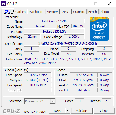

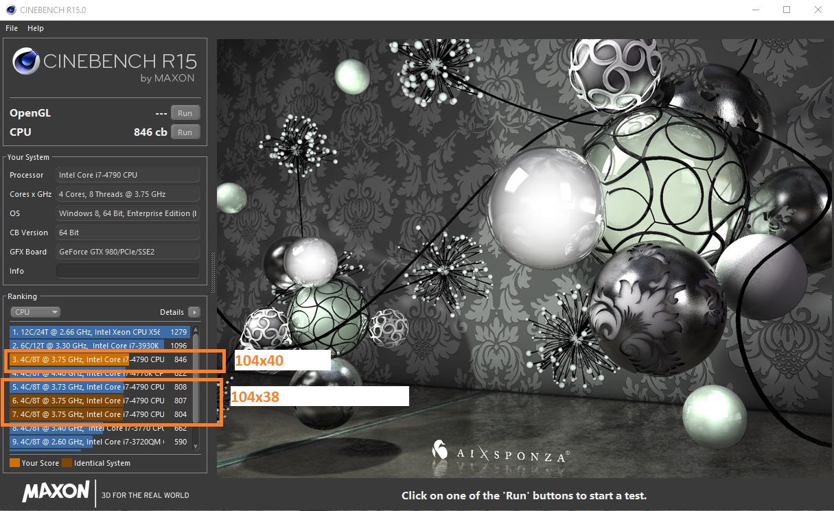

По разгону не-К процессоров
В общем то во-первых непонятно почему в заглавном посте написано что Разгон не возможен, т.к. по факту - разгон возможен. Теперь по порядку. Вчера, прилусшавшись к словам товарища Qvak решил поискать модифицированые биосы и способы модификации. И нашел прекрасный форум:
http://forums.tweaktown.com/
На котором на эту тему есть множество информации, есть утилиты. Есть люди, которые помогают, и по просьбе могут безвозмездно модифицировать биос. Так вот, в моём случае всё оказалось проще - под свою материнскую плату нашел модифицированый биос для Max multiplier set, который делает доступным установку максимального множителя на все ядра.
Итого, разгон осуществляется следующим образом:
-Отключается турбобуст, энергосберегайки (с-statы и интел спидстеп)
-Немного увеличивается напряжение
-Выставляется максимальный множитель
-Подбирается максмальная частота шины на которой всё это дело будет работать, и запускаться (компьютер может работать стабильно, но после выключения не включаться).
Предварительно удалось выявить следующее:
-До прошивки биоса, цпу 4790 работал с множителем 38 на все ядра при шине 104mhz = 3950mhz
-После прошивки удалось установить множитель 40 на все ядра
!при частоте шины 103 частота равна 4120mhz, работает стабильно, проходит все тесты и несколько прогонов в Linx
!при частоте шины 104 частота равна 4160mhz, проходит все бенчмарки, однако в линксе виснет - надо пробовать играть с напряжением, однако встал вопрос с охлаждением.
Итого - +320 стабильных мегагерц к стоковым частотом. Не лишнее же? В общем предлагаю подредактировать главный пост, если модер это видит.

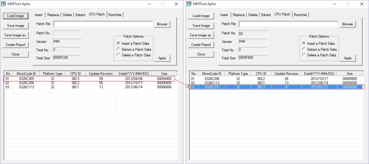

Регистрация: 27.02.2015
Немного разобрался. Для того что бы установить максимальный множитель для процессоров без буквы К, необходимо при помощи MMTool в бинарнике биоса заменить микрокоды для CPU ID 06C3 на микрокоды версии 07. Работает с хасвел.рефреш, проверено на 4790
