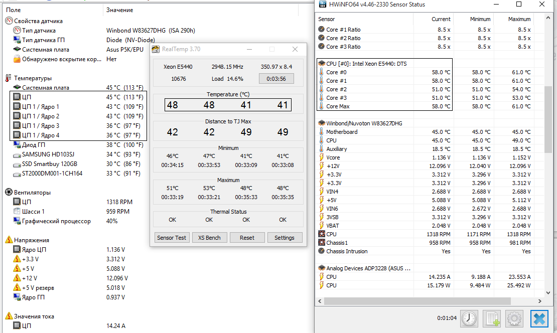

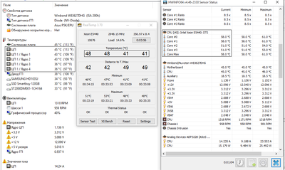

Brotishki кому верить? И ещё проблема по разгону по FSB 360+ репаки выдают ошибки,что можно предпринять?
dfdf.png [ 89.38 КБ | Просмотров: 4495 ]
