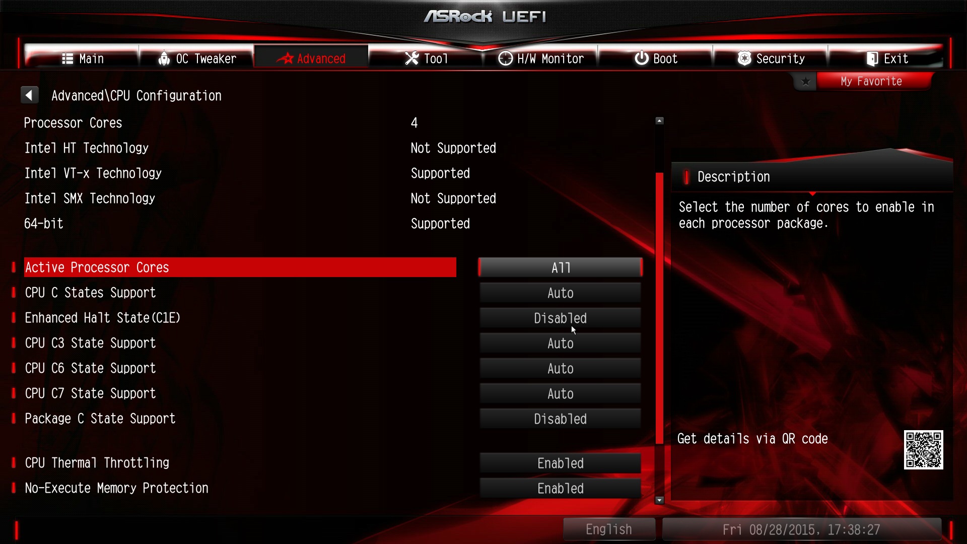

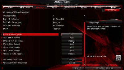

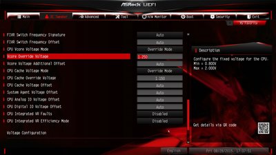

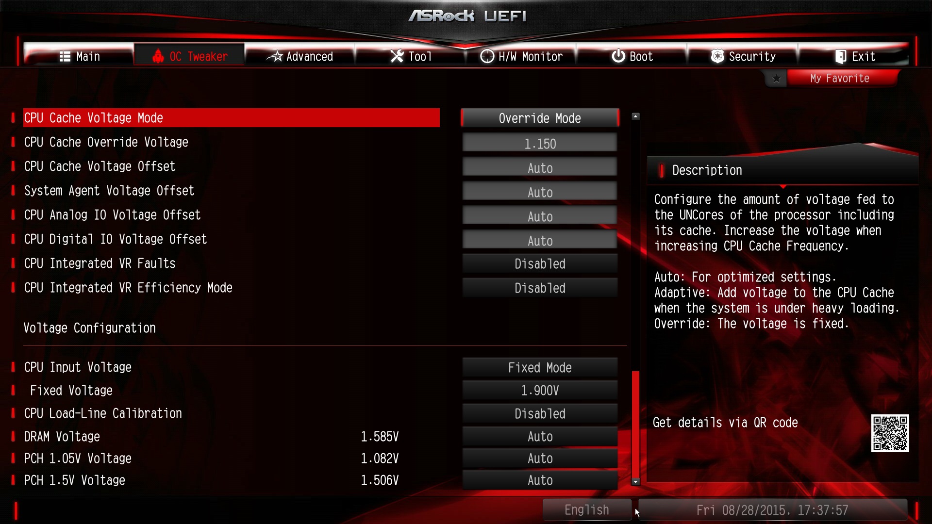

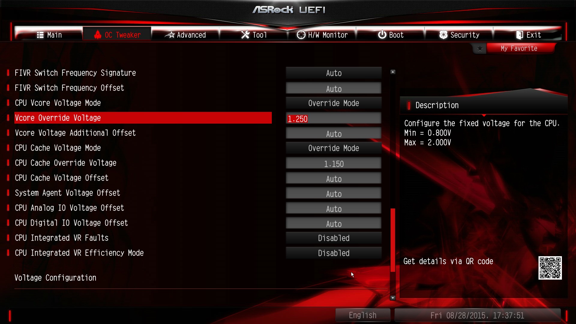

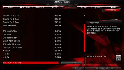

Здравствуйте,пожалуйста, помогите с разгоном 4690k(хотелось бы 4.3-4.5ггц) не скальп, мать asrock z97 killer fatal1ty(bios p2.20), tt nic c5. Спасибо

Регистрация: 09.03.2015
zens писал(а):
jEtLeCk пожалуйста, тут не магазин. Инфы предостаточно, задавай вопросы, если, что-то не получается или непонятно.

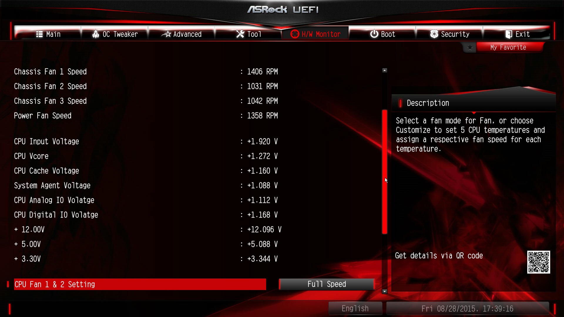

Сейчас небольшая каша в голове т.к. только перешел с ам3 на 1150(z97 и 4690к). По примерам с форума пришел к таким значениям(приложил скрины). При таких значениях несколько раз прошел фаир страйк и около 40 минут стресс теста аиды64 (линпак065 почти сразу дает больше 100 градусов), температуры в аиде не повышались выше 67 по ядрам. Собственно прошу помощи "откалибровать" меня по значениям.

Регистрация: 17.10.2012
Откуда: Минск/Беларусь
jEtLeCk Все есть в FAQ здесь по Z97 на базе Extreme3- все одинаково..
http://forums.overclockers.ru/viewtopic.php?f=1&t=484685
Находим: Пример настройки параметров БИОС Asrock Z97Extreme3- смотрим, делаем, профит..
Добавлено спустя 4 минуты 43 секунды:
Ну и на будущее- скрины под спойлер прячьте пожалуйста..
WoT: IRSS_BY_Pashka
BY_Pashka большое спасибо, скрины убрал
