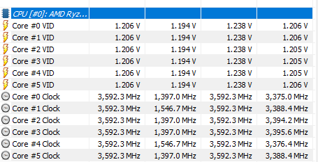

Oglad1 писал(а):
Да вот, недавно NZXT X62 прикупил. На 1.23750В и x36 выдает 85С примерно.
Пробуйте пасу "гризли" для водянки, гидронафт вроде бы называется
и еще надо проверить с какой скоростью крутится помпа
Регистрация: 08.04.2019
Добавлено спустя 5 минут 21 секунду:
1usmus писал(а):
у кракена 2 комплекта ножек, одни от других отличаются в 1,5мм, то-есть на одних прижима нет вообще,хотя якобы для AMD.Правильные ножки юбку имеют
Ну возможно я плохо прижал от недосыпа (все таки ночь провел и ничего). А так у меня крепление с двумя отверстиями для болтов, не знаю про юбку, сорян
Screenshot_10.png [ 16.79 КБ | Просмотров: 1015 ]
