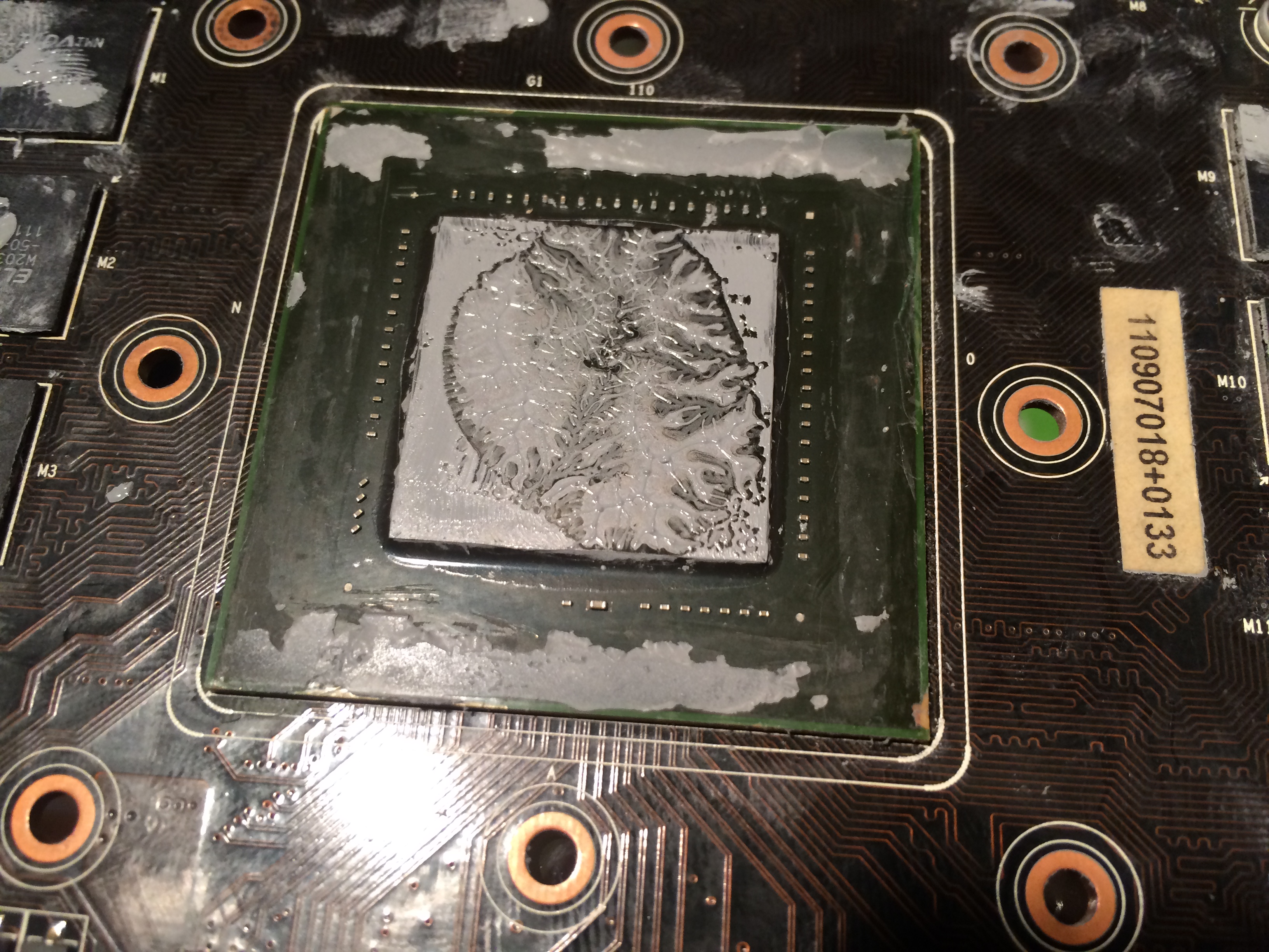

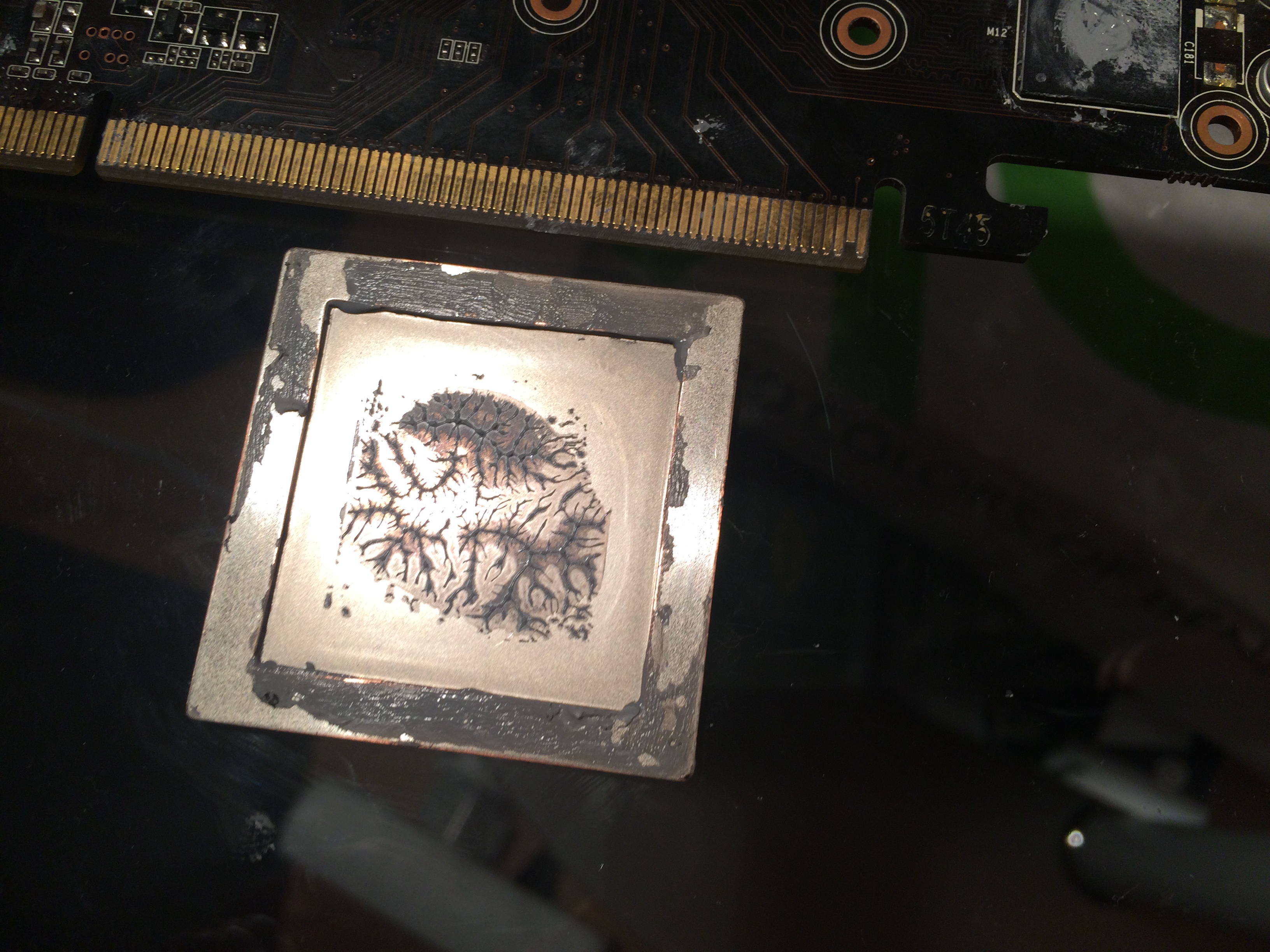

Ребята, ну что я неправильно делаю?(((
IMG_2784-12-01-17-22-18.jpeg [ 1.91 МБ | Просмотров: 985 ]
IMG_2783-12-01-17-22-18.jpeg [ 2.18 МБ | Просмотров: 985 ]
На этот раз нанес ТП только на чип, крышку отполировал с обратной стороны 2500 наждачкой и полиролью, попробовал без герметика - крышечка вроде плавает на чипе с пастой, посадил опять на герметик (сделал на этот раз слой тоньше) - температура взлетает, хоть убей! достаточно быстро поднимается до 97-100 градусов на DeepCool V6000 (дальше от греха выхожу из игрухи)! Без крышки температура оочень медленно поднимается до 82 и замирает на этой отметке. Что я делаю не так? :bandhead: Одно радует - теперь я скальп снимаю за 3 минуты :D

Регистрация: 11.06.2016
Фото: 4
niGGatiVVe
Крышки видеокарт обсуждаются в другой теме, а у тебя похоже кривая внутренняя поверхность.

Регистрация: 04.06.2015
Извиняюсь, если залез не туда... возможно и кривая, только даже с закаменелой пастой таких температур не было (максимум 88-90)... но мне показалось, там слой был толстый.

niGGatiVVe
Как мне кажется... пасты много, странный герметик у вас и оставляете ли небольшой промежуток без герметика, чтобы нагретый воздух не скапливался под крышкой?
★ CPU ☆ Intel 10900KF ★ GPU ☆ ASUS 3080 Strix OC ★ DDR4 ☆ G.Skill Trident Z 3200C14 ★
aggression писал(а):
niGGatiVVe
Ну я уже думал еще меньше пасты оставить, но побоялся...) герметик - аналог abro black, только наш, казанский... держит очень хорошо, и срезаетсч проще интеловского. По поводу просежутка без герметика - Вы гениальны :super: не оставлял ни сегодня, ни вчера; а это гипотетически может повлиять так сильно?

Регистрация: 26.08.2012
Откуда: Мурманск
Фото: 619
И практически тоже.
Так что пасты нанесите вот прям чтоб как раз, герметик только по углам (для фиксации крышки) и проверьте.
Вы в меня надежду вселили, завтра попробую и обязательно отпишусь!) Большое спасибо Вам за совет, и да простят меня за крышку ГПУ в теме про скальп ЦПУ - в конце концов, в этих темах много общего, имхо :-)

DrMax писал(а):
Кто как снимает ЖМ при перескальпировании?
Ватный диск + автомобильная полироль.
С кристалла удаляет 100% ЖМ, с крышки дочиста не убрать, только если наждачкой снимать слой никеля.
Так может быть проблема как в процах?
Лишний слой пасты даёт +20 градусов.
Пробовал ЖМ между кристаллом и теплораспределителем?
Хотя по отпечатку видно, что прижим слабый, и контакта нет на 1/3 поверхности, может быть проблема в дефектности/кривизне теплораспределителя.
Сегодня буду пробовать пасты нанести по минимуму, и на герметик посажу только по углам по совету aggression, а не по всему периметру - посмотрю на результат. ЖМ не пробовал и не планировал, так как раздумываю насчет GTX 970, но продавать горячую карту тоже не хочу, надо сделать все нормально, чтобы будущий владелец не мучался. Ну и в любом случае месяца 3 еще точно на этой карте покатаю)

Регистрация: 24.03.2006
Откуда: Moscow
Фото: 273
niGGatiVVe
Ставлю на криво установленную СО. Крышку на чипе перекашивает и - результат. Кривая крышка или нет, расти Т не могут, если ничего критичного с ней не делалось.
Вариант 2: крышка хоть и никелированная, но она МЕДНАЯ, и мягкая. Ставлю на то, что при снятии она стала просто кривой. Проверить металлической линейкой, а внутреннюю поверхность на ровность проверить подрезанной пластиковой карточкой (и проверенной на ровность той же металлической линейкой).
У меня 2 ставки. ;)
Ну и 3: термопаста - подделка.
