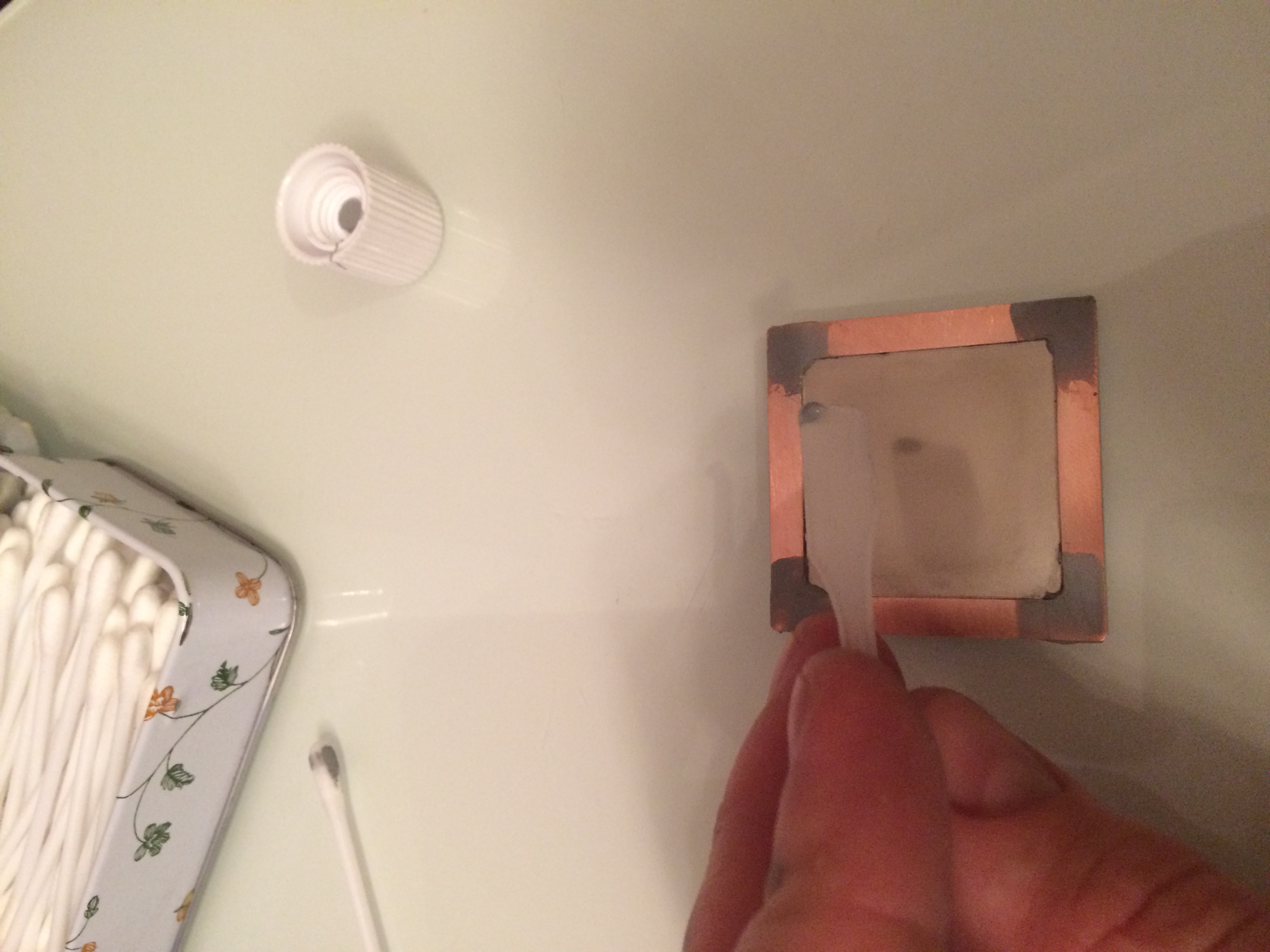

В общем, как я не извратился с крышкой, лучше не стало - слегка отшлифовал плоскоть, приклеиваемую к чипу (на фото), по линейке проверил плоскости как и советовали - да вроде ровная, пасты нанес минимум - отпечаток есть. Герметик нанес только по углам, выждал час под грузом, накинул кулер - температуры взлетают даже сильнее на нештатном охлаждении, чем при предыдущей попытке. Остается только бахнуть побольше пасты, как было с завода)) если не получится ничего - попробую найти пластину медную и припаять к площадке штатного радиатора, чтобы обойтись без крышки, опять же. Других мыслей уже нет...

CHiCHo писал(а):
Вариант 2: крышка хоть и никелированная, но она МЕДНАЯ, и мягкая. Ставлю на то, что при снятии она стала просто кривой.
Хотя... Похоже, Вы сорвали джекпот на второй ставке...)))
И я так понимаю, что выровнять ее особо возможным не представляется...

niGGatiVVe
Шлифани внутреннюю поверхность от края до края каким-нибудь узким ровным предметом, чтобы только два торца осталось.

coolio попробовать можно напильником убрать торцы, но крышка больше даже снаружи кривая. На досуге запилю, спасибо за идею)

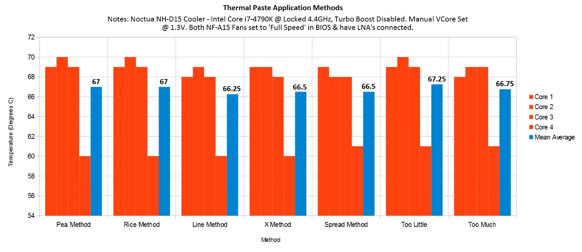

Eofin писал(а):
вообще размазывать пасту заранее вредно. где-то было видео показывающее что там образуются воздушные пузыри...
на практике же.. разницы почти и нет
