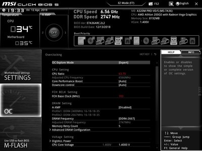

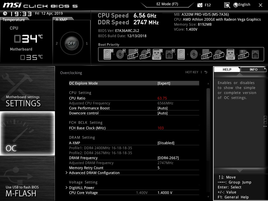

С коллегой решили проверить разгон на A320 чипсете бюджетника Athlon 200GE, шина и правда меняется, но на данном BIOS стоит блок на 103 МГц, ОЗУ можно разогнать выше зашитого лимита 2666 => 2747. В сети видели скрины с 105 МГц.
Но потом словили глюк и можно было ставить хоть макс. множитель х63.75 и якобы все применяется (по умолчании ранее сбрасывался автоматом к х32).
P.S. в BIOS забавно видеть 6,6 ГГц, жаль в винде частота прежняя 3200 МГц :D.

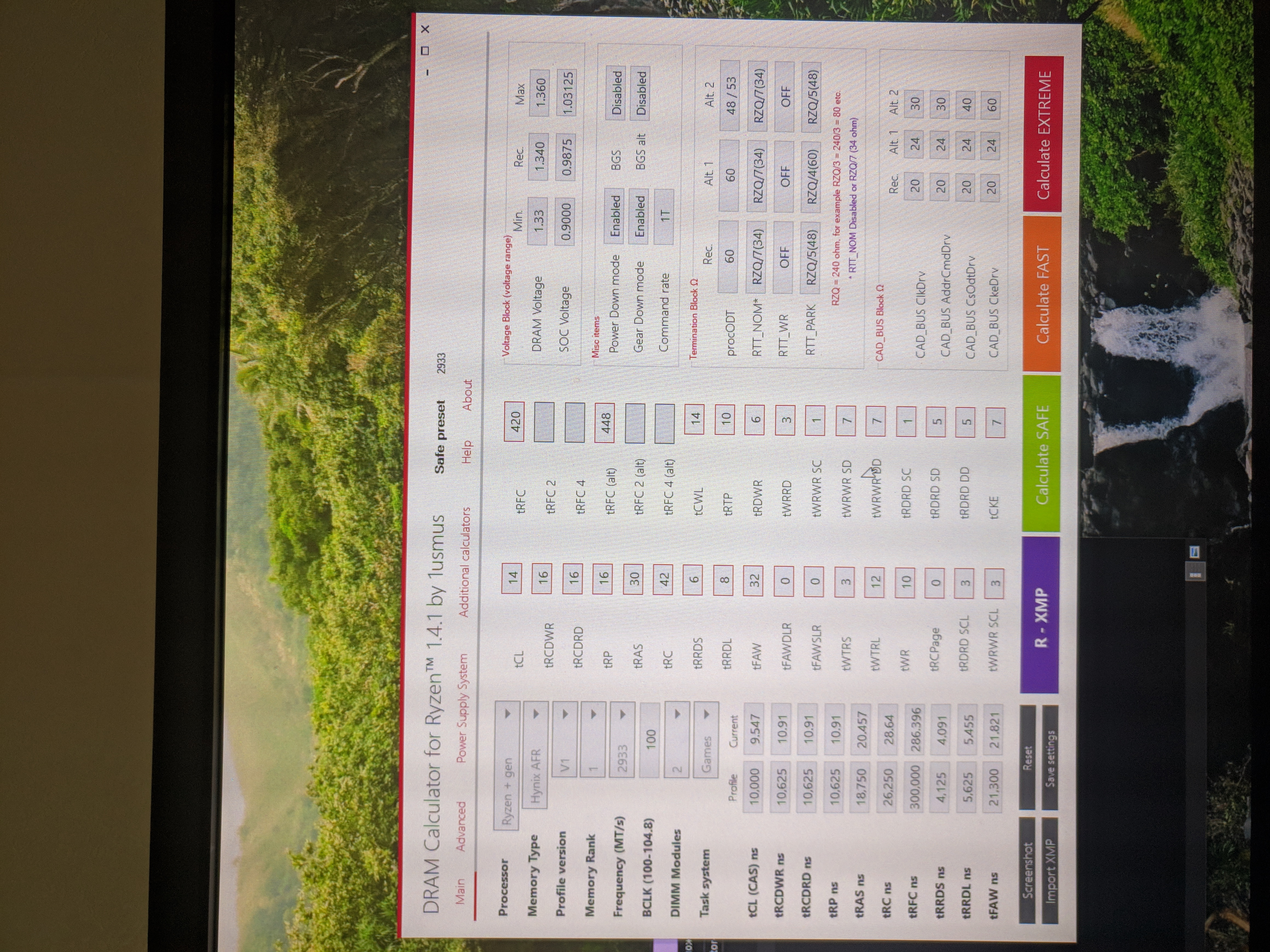

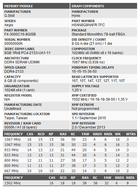

Подробное описание проблемы в этой теме
Нужна помощь с разгоном озу(хочу получить заявленные 3000мгц), вообще никак не получается стабилизировать работу.
Самое интересное что тесты все проходят, а при запуске игр bsod или вылеты.
14 тайминги ты на них не возьмешь, у меня такой же комплект работает на 3200 16 19 19 19

paveldrop писал(а):
Мать AsRock b450 Pro4
ОЗУ G.Skill Aegis 3000C16(2 и 4 слоты)
ЦП Ryzen 5 2400g
дело в том что асроку память больше нравится на чипах самсунг под которую настраивается контроллер памяти (iF)
а видюха использует оперативную память ,для неё свои настройки требуются а для iF свои
вот и думай сам как там всё настроиться если материнке не нравится память да и с этим процом заявлено только 2933 мгц
Разгон только ОЗУ? Видеоядро и сам процессор не трогали? Если что то меняли - в дефолт.
Надеюсь напряжение на SoC не фиксируете по калькулятору? У вас же встройка, а она питается от SoC.
1.0 - 1.05 V там никак не может быть. Не помню точно сколько она потребляет. Пробуйте начать с 1.1 V . Если опять bsod, вылеты - повышайте на шаг и опять тестируйте :-)
