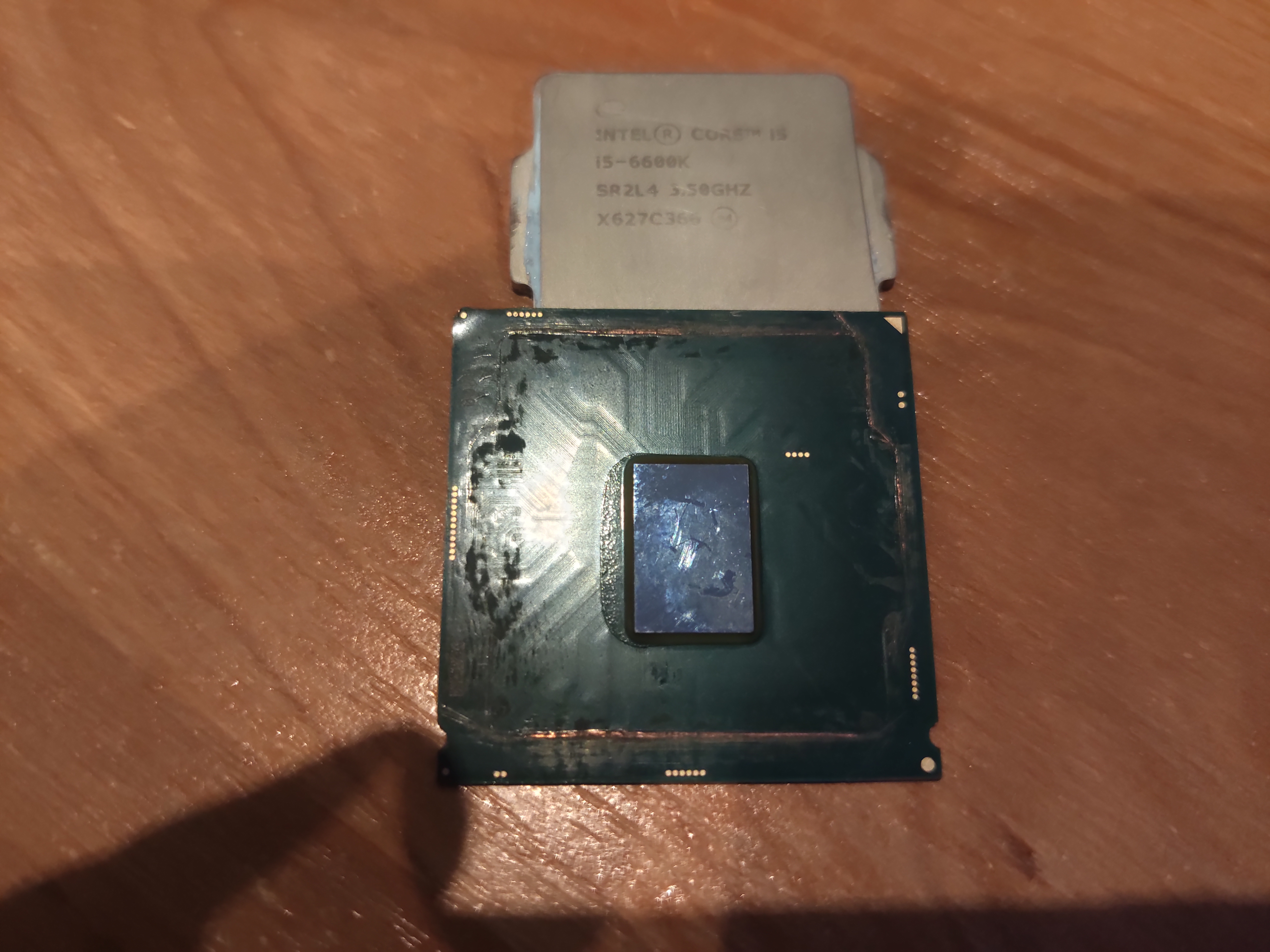

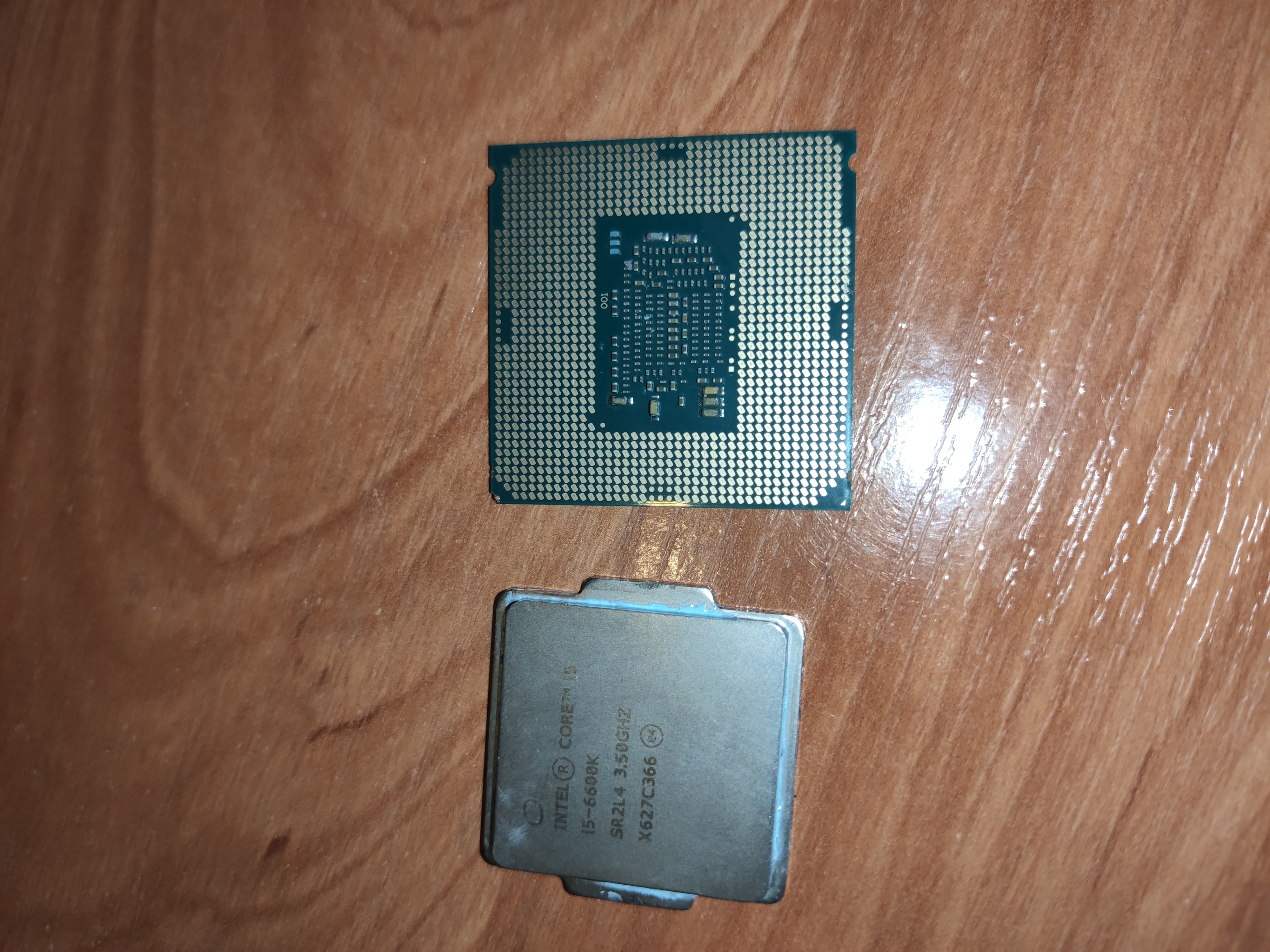

Парни добрый вечер. Процессор 6600k нагрел феном и с помощью Скальпатора снял крышку. Удалил старую пасту сухую и нанёс жидкий металл. После этого поставил в сокет и попробовал включить. Материнка включается но нет изображения загрузки..Кристал целый.
Повреждена поверхность текстолита, очевидно что были срезаны цепи питания, больше он не стартует никогда
